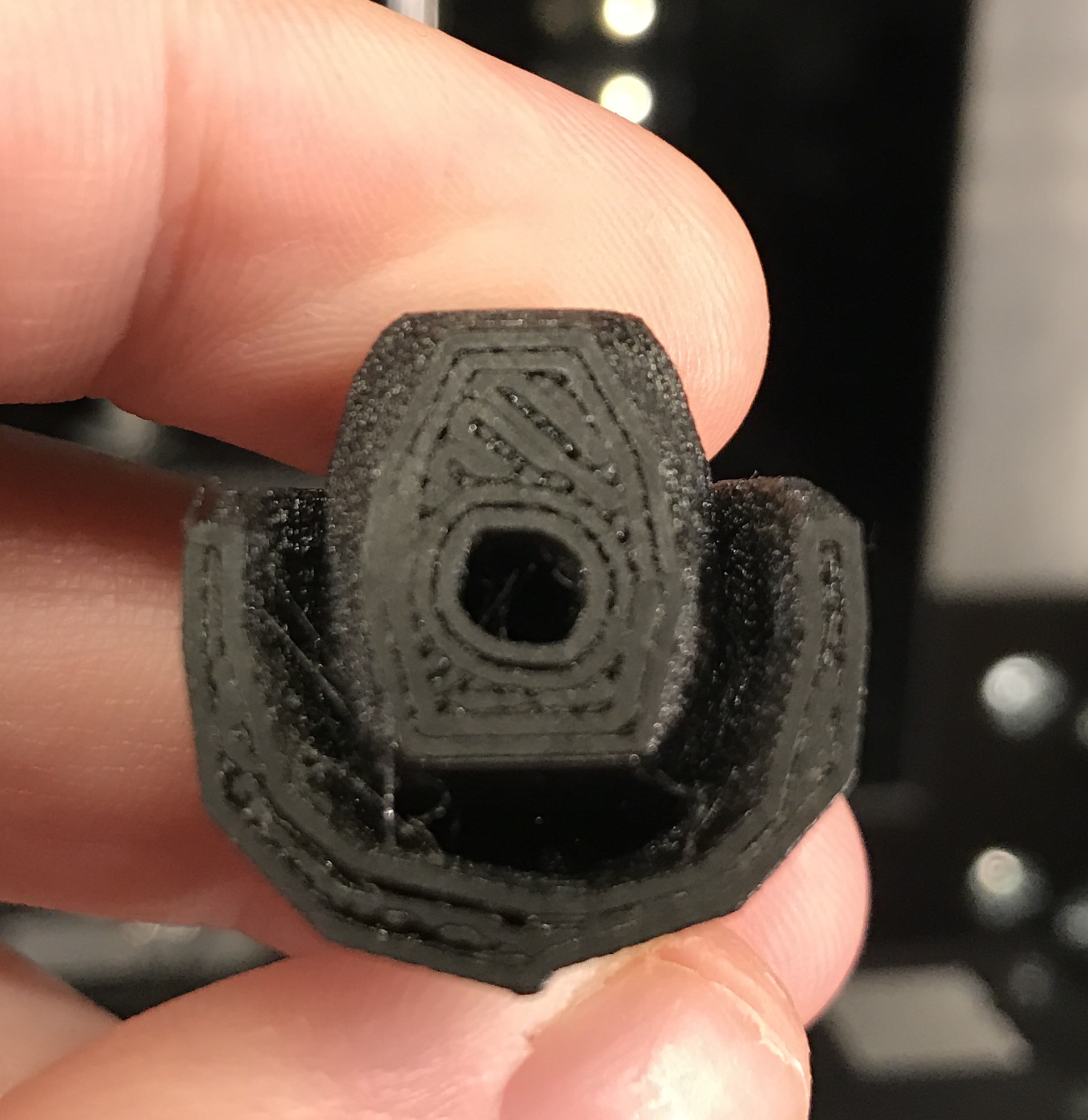

@biostrike La pièce est imprimée à la verticale, les stries visibles sont à l'horizontal en fait, donc le bluetape n'a rien à voir ... :( (et non, je l'ai posé correctement, jamais de chevauchement !)
Modifié (le) par Furtys
D'après les couches, on dirais que tu as des variations de températures. Tu as fait un réglage de PID ? (sinon a refaire)
Pas de courant d'air venant de la droite (fenêtres/porte) ?
Tu as moyen de suivre la courbe de température durant une impression, si possible la même ?
La bobine tourne bien ? Pas de point dure ?
Niveau du plateau fait  ?
Tension courroies nickel ?
Plateau X bien réglé (pas ou peu de ballottage) ?
Réglage tension courroies Y identique ? Fait avec l'outils dédié ?
Buse bien serrer ? Pas de fuite apparente ?

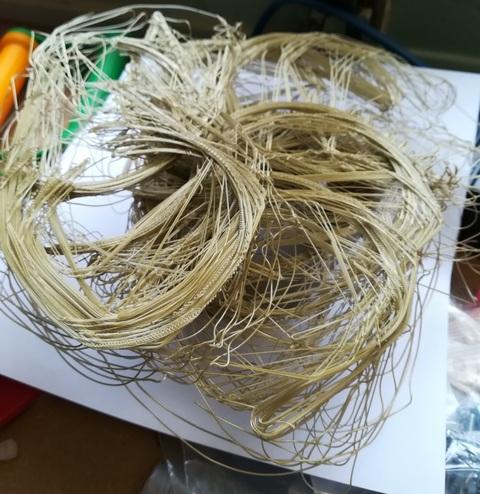

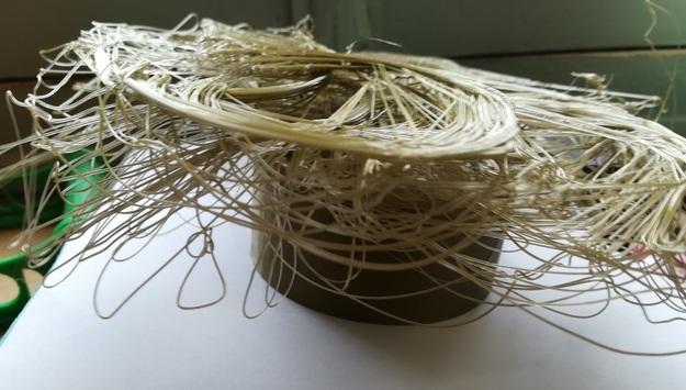

il y a 27 minutes, Lagaffe a dit :
Je remonte ce post car ça serait presque joli ! Mais ça n'est pas ce que je voulais :
C'est une œuvre d'art !!!
Je suis sur que si on voulait le faire exprès on y arriverai pas !! :D

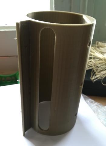

Pour vous marrer encore un peu, je vous mets le résultat final !
C'est un dérouleur de sac poubelle ! Il se place à l'horizontal. Fichier thingiverse ici
