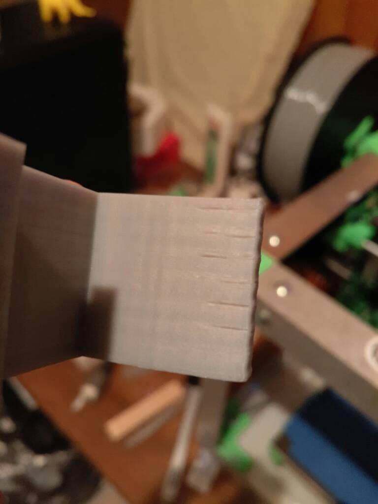

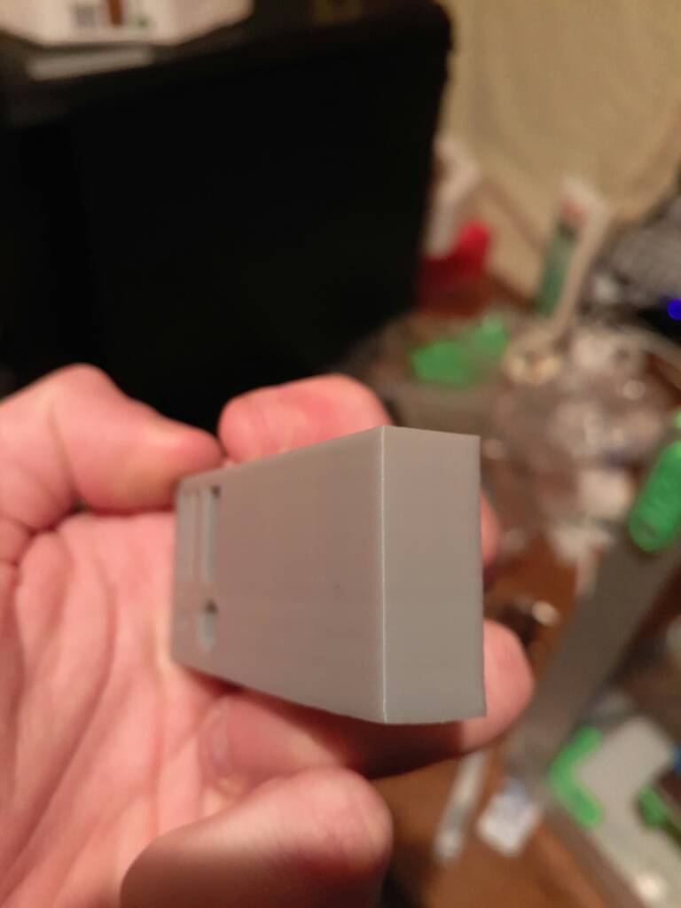

dusters Posté(e) Septembre 26, 2016 Posté(e) Septembre 26, 2016 (modifié) Car on poste les photos de nos réussites, mais jamais des trucs qui ont foirés... un truc a cloché, des pas moteurs ont sautés... Filaments qui coince ? Le chat ? Va savoir... Modifié (le) Septembre 27, 2016 par biostrike
biostrike Posté(e) Septembre 26, 2016 Posté(e) Septembre 26, 2016 (modifié) Il devrait faire ça sur le forum Dagoma, ils vont exploser le nombre de post Je le trouve pas si raté que ça Modifié (le) Septembre 26, 2016 par biostrike
dusters Posté(e) Septembre 26, 2016 Auteur Posté(e) Septembre 26, 2016 Lol, tu m'as bien fait rire mais en même temps tu as pas tord... bah non il est parfait sauf ce décalage à la con... Je suspecte le chat d'avoir encore mis ses pattes ou il faut pas !

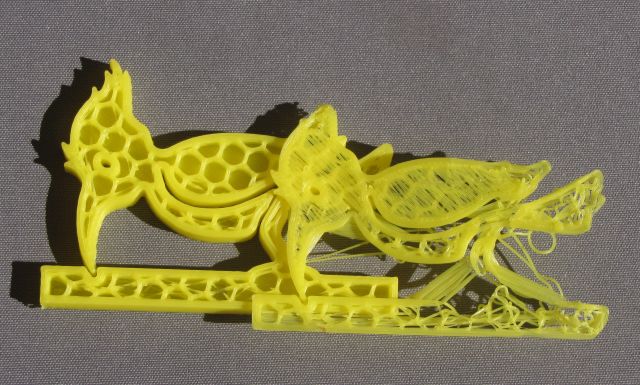

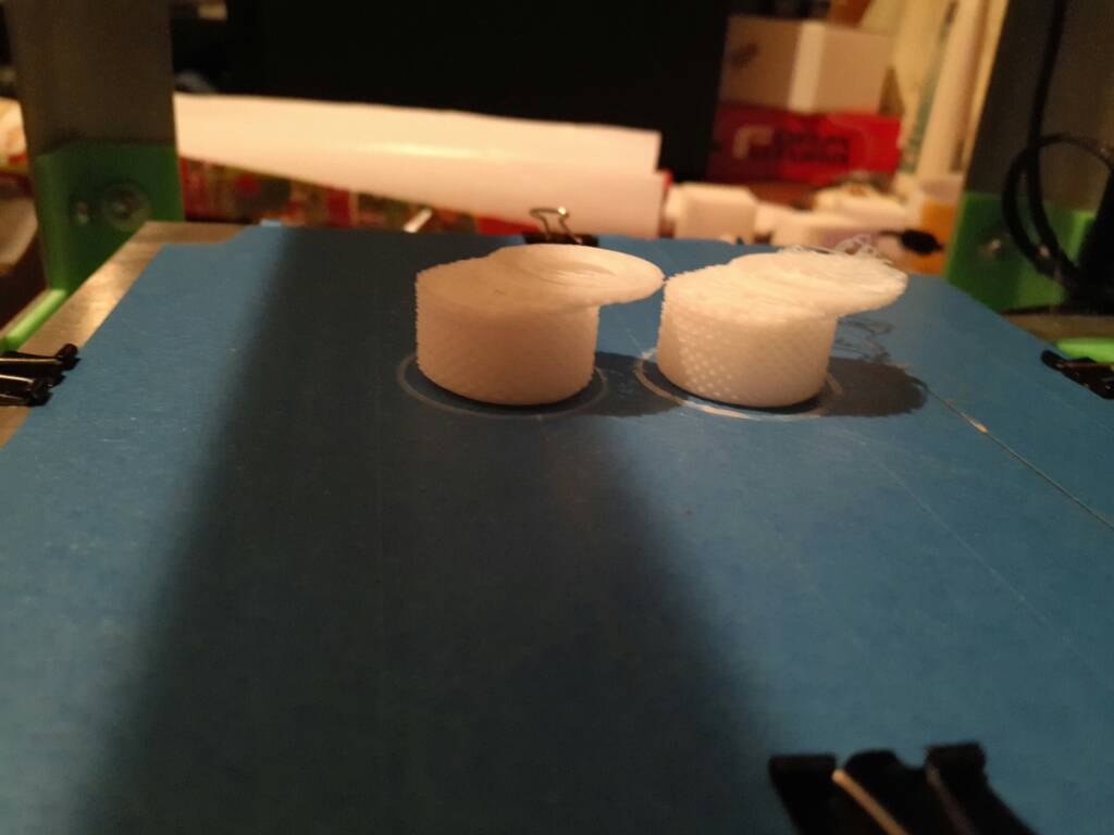

Phoenix Posté(e) Octobre 5, 2016 Posté(e) Octobre 5, 2016 Un magnifique raté du à une saute de courant !!
biostrike Posté(e) Octobre 5, 2016 Posté(e) Octobre 5, 2016 Dommage ! Si tu es dans une région où les coupures sont fréquentes, un petit onduleur serait le bienvenue.

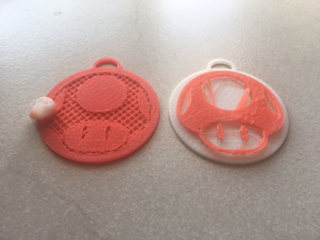

dams83 Posté(e) Octobre 15, 2016 Posté(e) Octobre 15, 2016 Voici mes 2 premiers échecs avec la commande M600 quand je débutais le changement de couleur Un gros paté et un problème sur la deuxième couche
nicephore Posté(e) Octobre 15, 2016 Posté(e) Octobre 15, 2016 Le 5 octobre 2016 at 15:15, Phoenix a dit : Un magnifique raté du à une saute de courant !! Ton pic vert (jaune) fait un dédoublement de personnalité

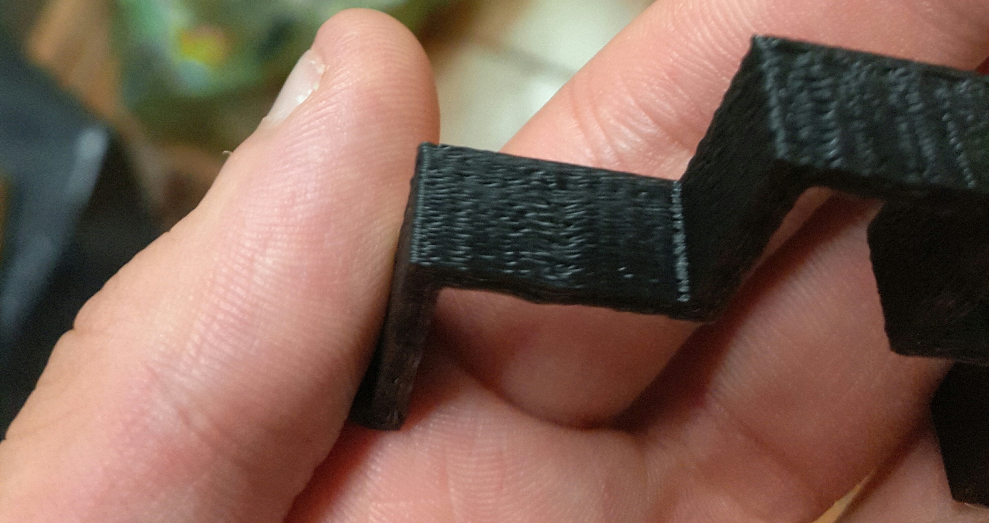

Furtys Posté(e) Octobre 15, 2016 Posté(e) Octobre 15, 2016 Je cherche encore la source de ce raté ... J'ai toujours ce problème ...
biostrike Posté(e) Octobre 15, 2016 Posté(e) Octobre 15, 2016 il y a 24 minutes, Furtys a dit : Je cherche encore la source de ce raté ... J'ai toujours ce problème ... Tu as essayé avec un autre filament ? Ta buse n'est pas usée ?
Furtys Posté(e) Octobre 16, 2016 Posté(e) Octobre 16, 2016 Tu as essayé avec un autre filament ? Ta buse n'est pas usée ?Oui, même problème (mais moins visible)Sur la photo c'est de l'octofiber noir, avec le G3D blanc ça se voit moins mais ça le fait aussi …Mon imprimante a pas beaucoup imprimé, donc je pense pas et j'espère pas que ma bus est usée :'(Envoyé de mon PRO 5 en utilisant Tapatalk

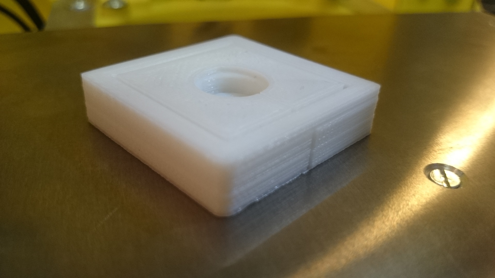

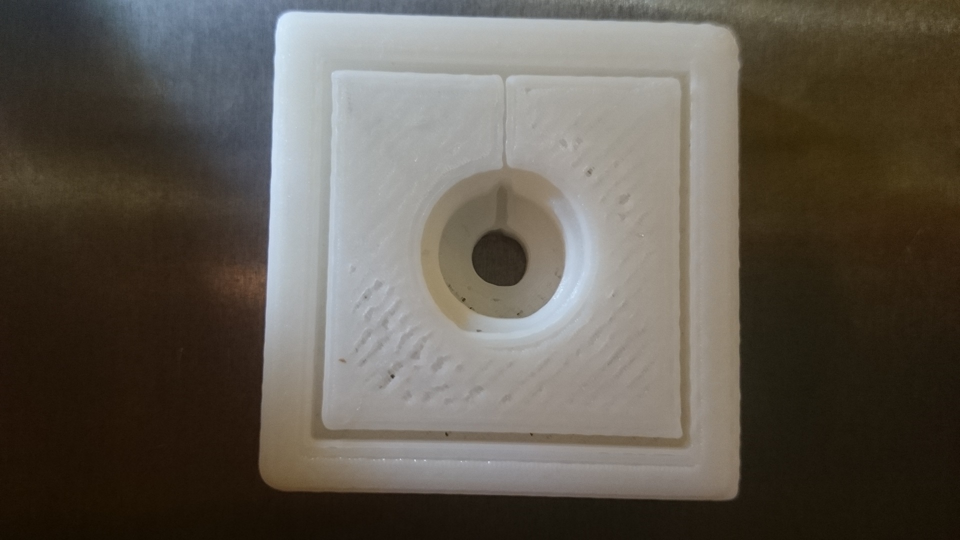

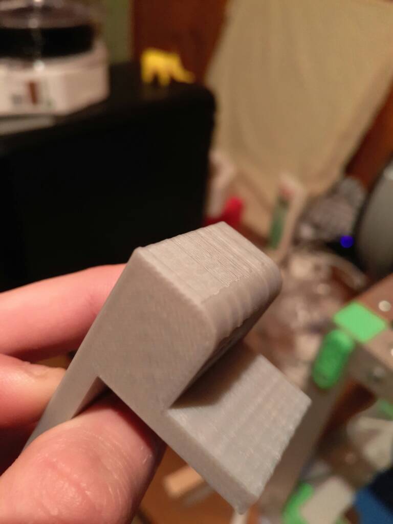

pa39 Posté(e) Novembre 16, 2016 Posté(e) Novembre 16, 2016 Etant donné que la plupart de mes impressions sont des échecs en ce moment , voici la dernière de ce soir. J'ai utilisé le paramètre "fin" de Slicer, température 200°, j'ai même réduit la vitesse des couches supérieures pour un bon résultat, mais le moins qu'on puisse dire c'est que ce n'est pas le cas ! Bref je me traine toujours avec ces problèmes de précision et j'aimerais votre avis, le problème ne doit pas etre que "software" là... Bref, les défauts sont les suivants: - Surface supérieure mal rempli (creux) - Couches légèrement décalées, comme si la buse n'arrivait pas toujours au même endroit sur x/y - décalage sur l'avant bien visible (photo2), c'est lorsque la buse commence le périmètre extérieur - déformation des "ronds", c'est pas du tout circulaire, même les congés à l'extérieurs ne sont pas identiques... Vos avis sont les bien venus
biostrike Posté(e) Novembre 16, 2016 Posté(e) Novembre 16, 2016 (modifié) Surface mal remplie ->mauvais serrage extrudeur = mauvais entrainement du filament ? Température trop faible ->205° pour ce filament Problème décalage/déformation/mauvais rond/précisions -> courroies clairement mal tendues ! - Attention à la courroie fermée ! on ne pense pas à bien la tendre, alors que c'est super-important ! Attention au bon équilibrage des courroies "Y". Une fois tendu, elle doivent faire un bruit de corde de guitare (avec un peu d'imagination), si elle sont "molle", c'est pas bon. Vérifier le maintient des courroies -> courroie mal maintenue, problème de précision dans le temps. J'avais fait plusieurs print avec ta machine, elle imprimais nickel, donc c'est juste 2 / 3 trucs à reprendre et ça va rouler. Les profils slic3r fonctionnent très bien sans qu'on ai besoin de les retoucher, donc il faut toujours privilégier le réglage machine - Surtout sur des impressions sans difficulté particulière. Edit : Un dernier truc, on étalonne toujours une machine une fois qu'elle est parfaitement réglé, sinon ça fausse tout. Modifié (le) Novembre 16, 2016 par biostrike

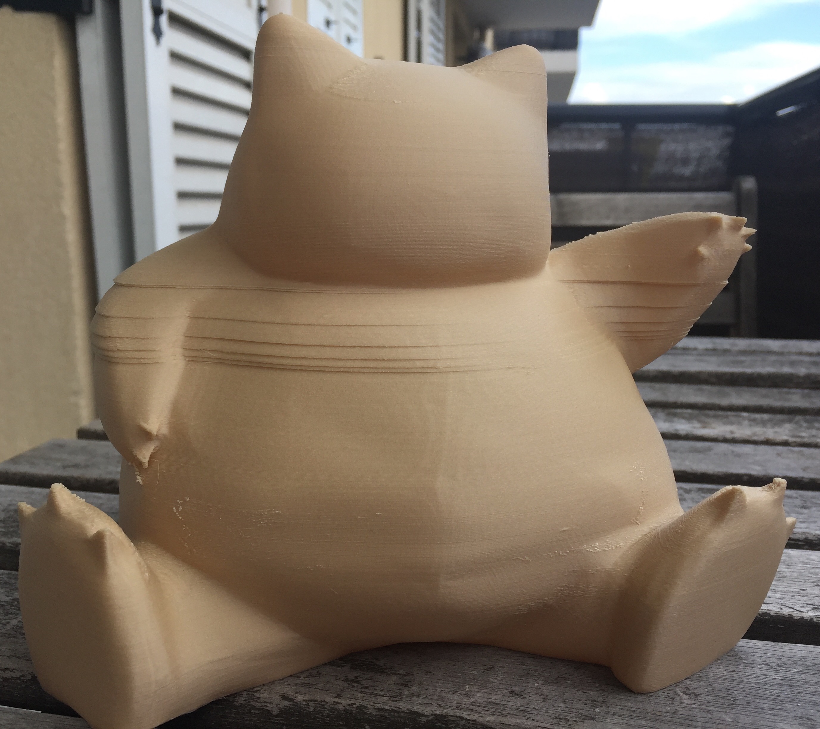

Furtys Posté(e) Janvier 6, 2017 Posté(e) Janvier 6, 2017 (modifié) Un joli raté … quand tu lances une impression, qu'elle démarre bien, tu t'en vas en réunion et quand tu reviens la bobines s'est coincée … :'( Envoyé de mon PRO 5 en utilisant Tapatalk Modifié (le) Janvier 6, 2017 par biostrike MAJ IMAGE
biostrike Posté(e) Janvier 6, 2017 Posté(e) Janvier 6, 2017 Un grand classique... Ne jamais lâcher le filament de la bobine lors de la manipulation et toujours l'accrocher sur la flasque lors du stockage. Certain on cassé leur machine à cause de ça. Prudence !
Furtys Posté(e) Janvier 6, 2017 Posté(e) Janvier 6, 2017 J'ai imprimé plusieurs heures avant celle là sans enlever la bobine de son support Donc je pense à un soucis d'enroulage chez G3D ... Faut que je vois si y'as pas moyen de faire un système pour refaire des bobines correctement !
