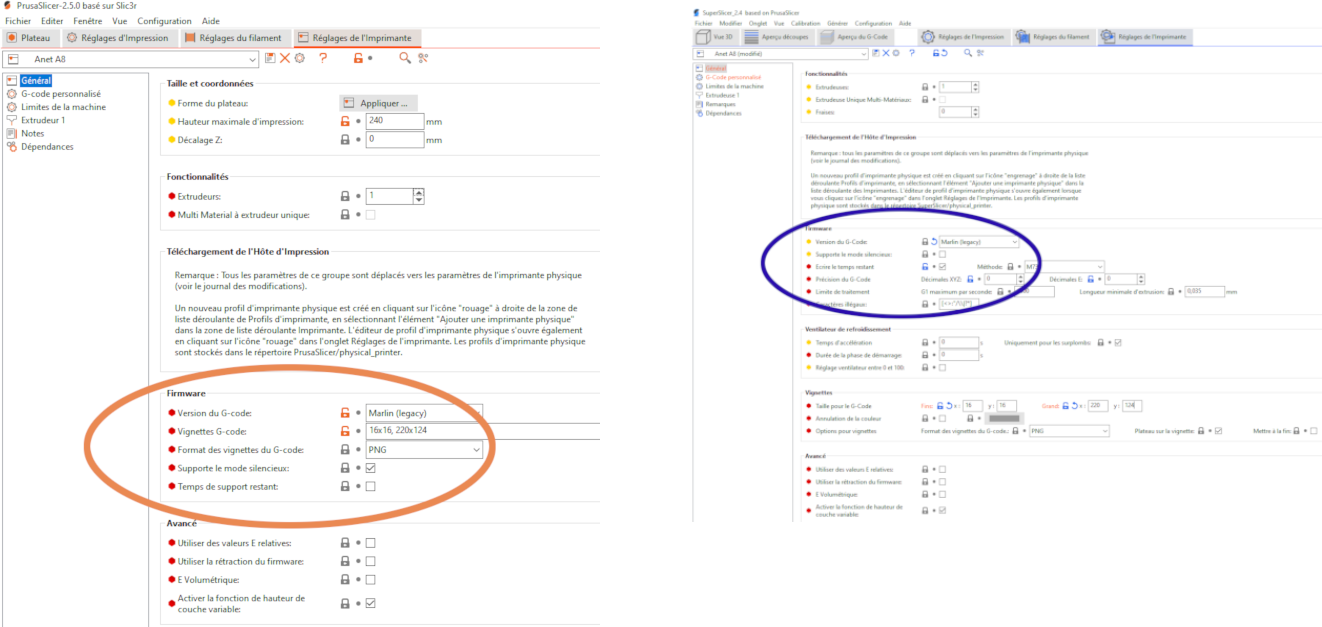

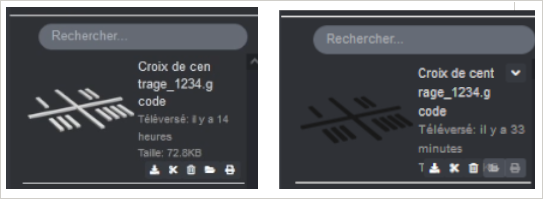

J'utilise les plugins Octoprint- Cura Thumbails et Slicer Thumbails, pour obtenir ces magnifiques vignettes dans la colonne de gauche qui concerne le(s) fichier(s) Téléverse(s).

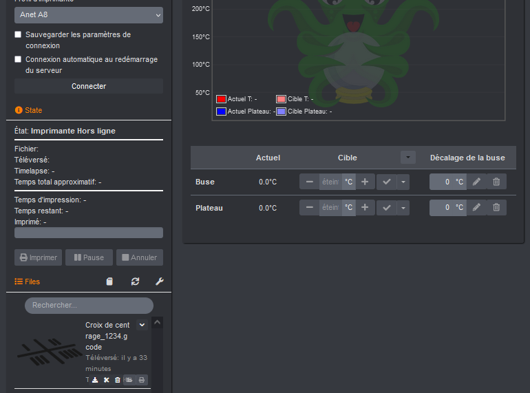

Après avoir manipulé ces plugins, c'est la vignette de droite qui est affichée et je souhaiterai avoir l'affichage que j'avais avant, comme la vignette de gauche.

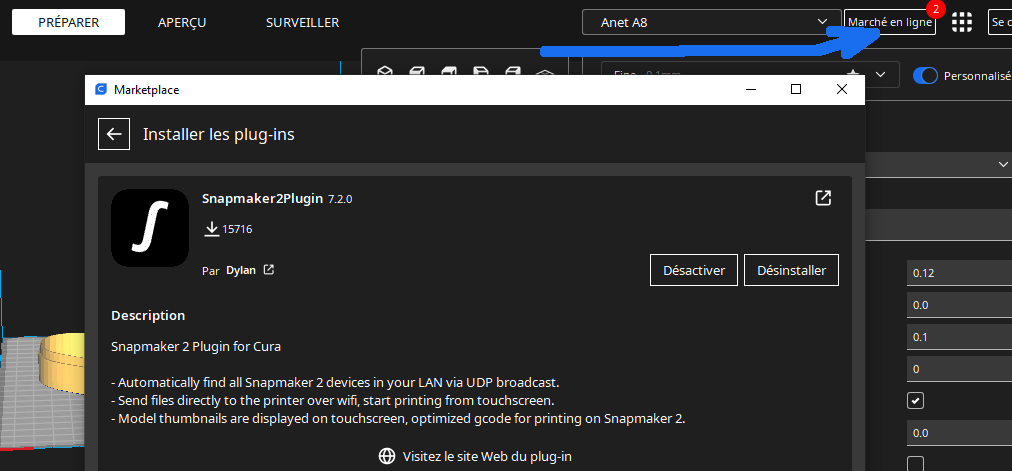

et pour ceux que ça intéresse, les configurations des slicers pour avoir ces magnifiques vignettes 😅
Pour CURA, installer via le marché en ligne Snapmaker2Plugin
