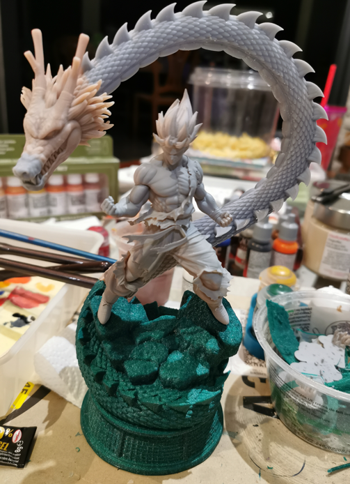

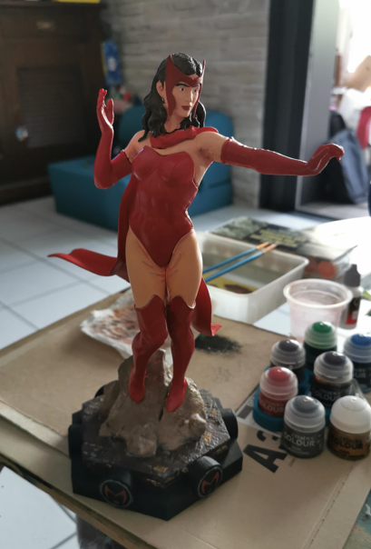

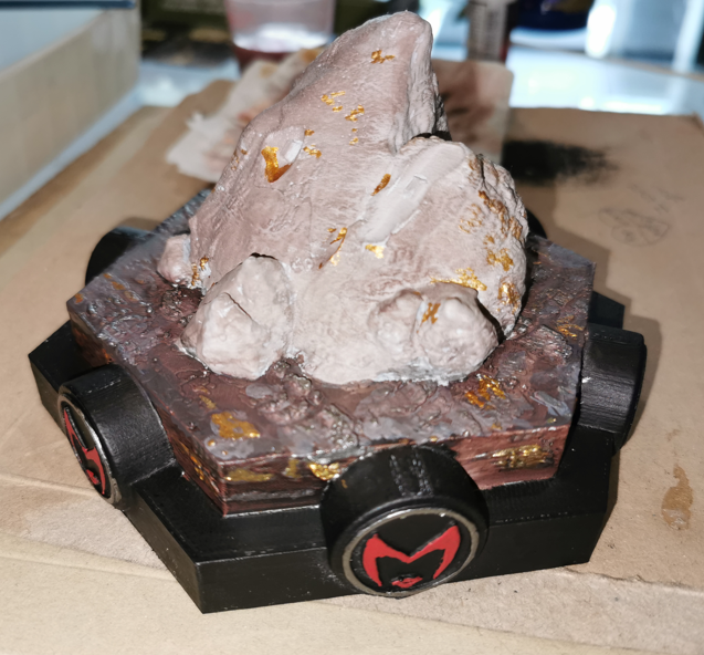

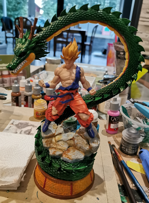

MrMagounet Posté(e) Octobre 11, 2022 Partager Posté(e) Octobre 11, 2022 Il y a 4 heures, SauerKraut a dit : merci pour t'as réponse je fait plutôt du très styliser voir cartoon donc je ne cherche pas forcement de gros niveaux de détails. je ne pense pas prendre une résine d'après ce que tu dit pour les particule et l'odeur, je n'ai pas de place autre que a coté de mon pc. quand tu parle de préparation pour le FDM de quoi s'agit il? Sur du FDM si tu veux avoir un bon rendu final, soit il te faudra par exemple utiliser du mastic en bombe avec un leger ponçage pour avoir un rendu lisse puis peindre. exemple d'une figurine intégralement réaliser en PLA sur ma FLsun SR, avec Collage, un coup de mastic bombe, ponçage, puis apprêt et enfin peinture. Socle plus figurine 30cm de haut environ. Une autre solution consiste a prendre du Filament lissable facilement, Le PVB que tu peux lisser par application d'alcool IPA et qui donnera un rendu très lisse. Mais pour te montrer la différence ici une réalisation avec Base PLA (la partie verte) et figurine en Résine. La figurine de Goku est irréalisable en FDM a cette taille, la base pas de soucis le corps du dragon etait réalisable aussi après découpage peut être. J'espère que cela t'aidera a faire le choix qui te conviendra. 2 Lien vers le commentaire Partager sur d’autres sites More sharing options...
