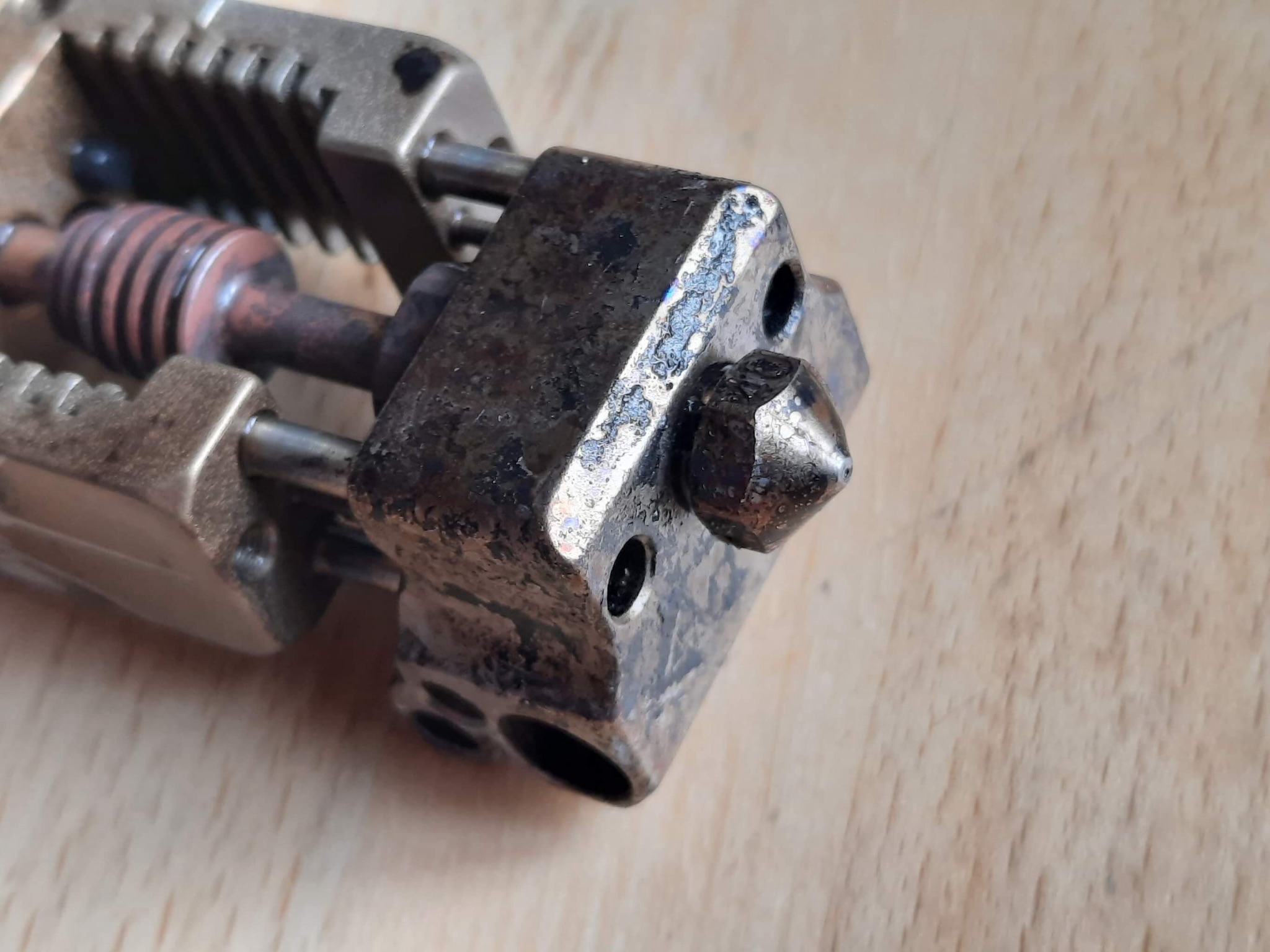

Je dois remplacer la thermistance de mon hotend Mosquito car le câble est abîmé. J’ai essayé de l’enlever à la pince mais une partie est restée dans le tube, bloquée par la pâte de nitrure de bore appliquée lors de l’assemblage. Plusieurs vidéos conseillent de passer le hotend à la torche pour la nettoyer. Je crains que cela ne détruise en même temps la cartouche chauffante qui, elle, est en bon état. Dois-je assumer ce risque et éventuellement remplacer aussi la cartouche chauffante ou bien y a-t-il une autre manière de nettoyer le tube des restes de la thermistance (et du nitrure de bore)?
Merci d’avance.
il y a 1 minute, amundsen a dit :
il suffit d'enlever la cartouche chauffante avant de chauffer le bloc de chauffe.
La cartouche chauffante est elle aussi scellée avec du nitrure de bore...
il y a 8 minutes, amundsen a dit :
il ne reste plus qu'à chauffer le tout (avec une thermistance et une cartouche de rechange au cas où ...) 🙂
C’est ce que je craignais. On va tester.

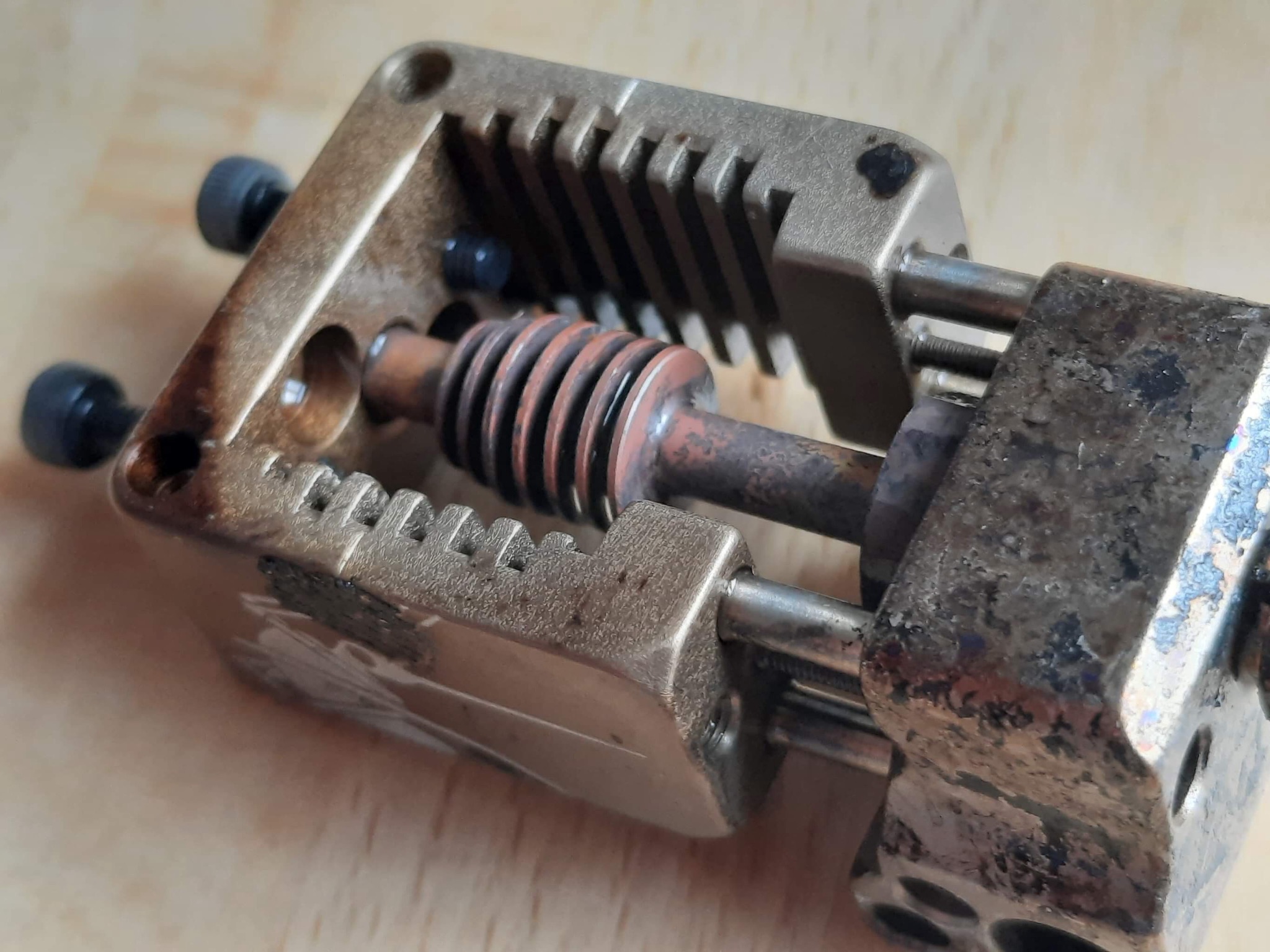

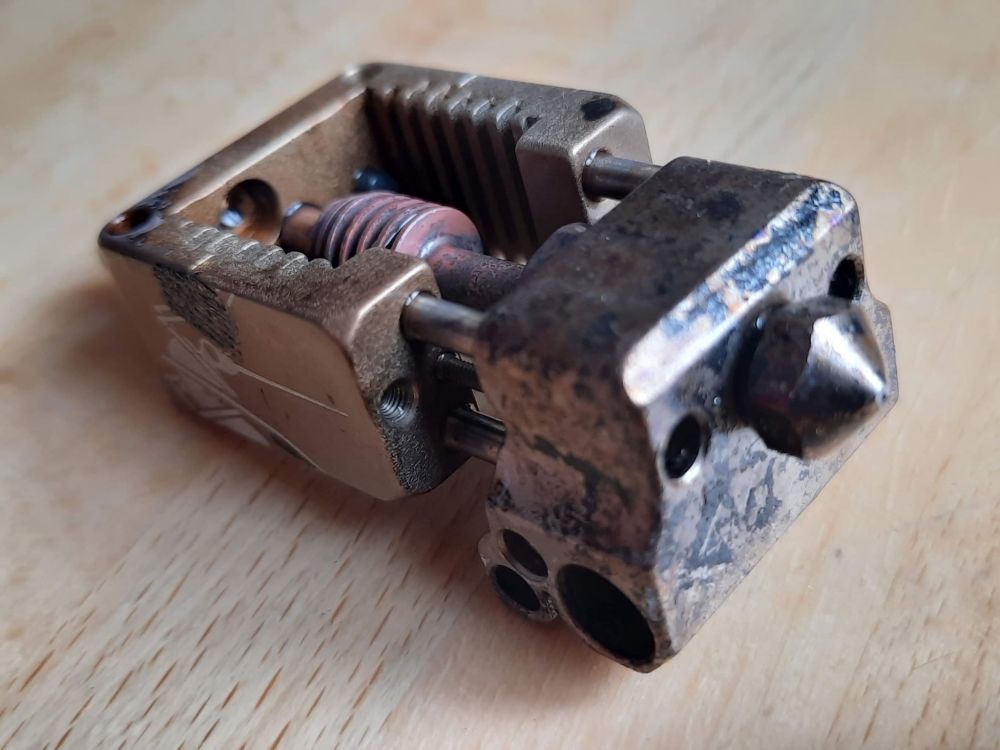

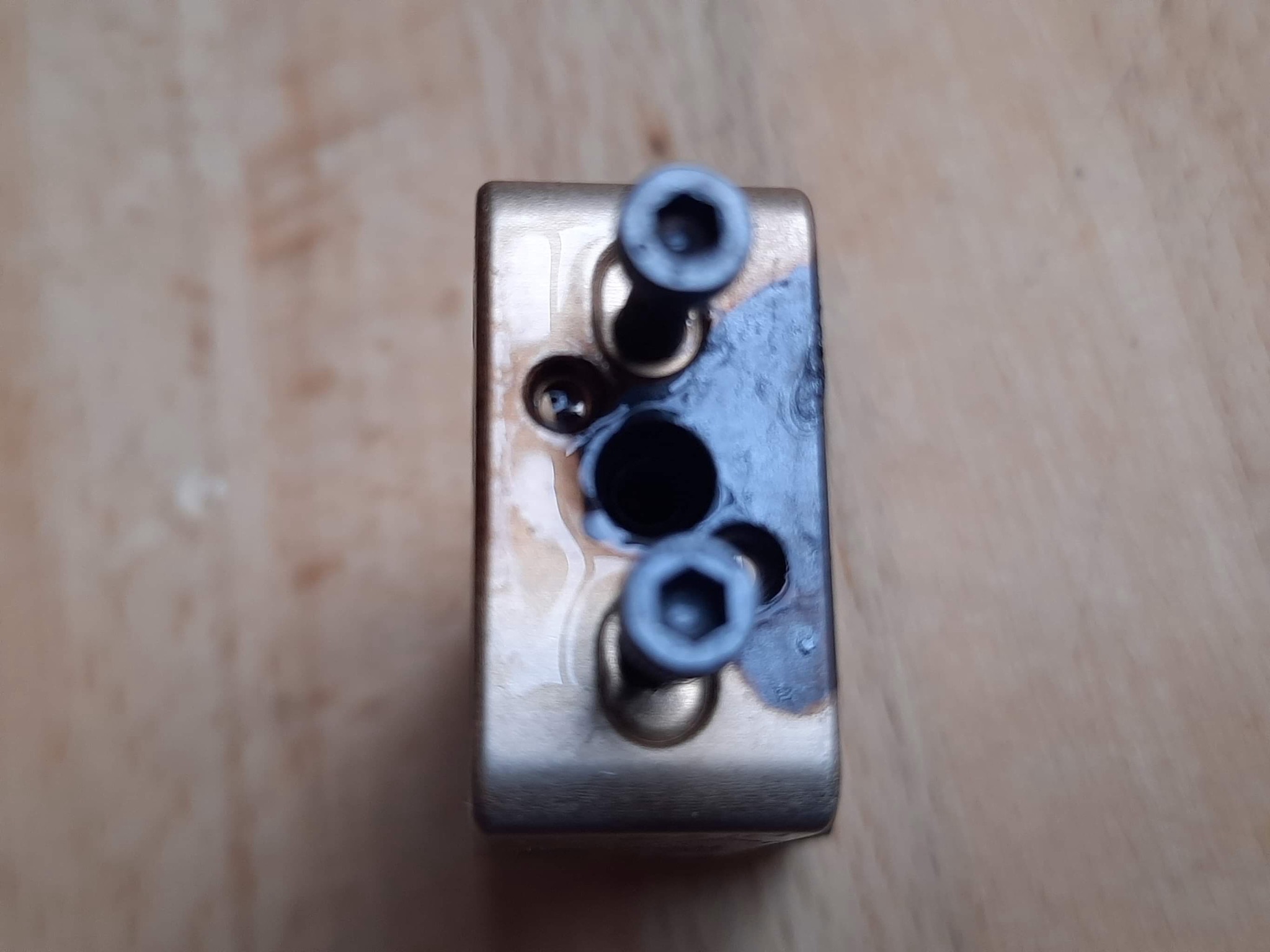

Résultat : impossible de passer le bloc chauffant à la flamme sans que cela ne dégrade sérieusement le câble de la cartouche chauffante également. Le point positif: j’ai réussi à enlever le tube de la thermistance en le poussant avec une baguette à brochette (et pareil pour la cartouche chauffante dès lors). Donc, la facture a déjà augmenté du prix d’une cartouche chauffante. Problème il a été impossible de faire cela sans que le heatbreak ne chauffe sérieusement lui aussi.
La question qui se pose maintenant est donc: est-ce que la chaleur de la torche a pu abîmer le heatbreak et dois-je le remplacer aussi ou bien puis-je continuer à l’utiliser sans risque?
