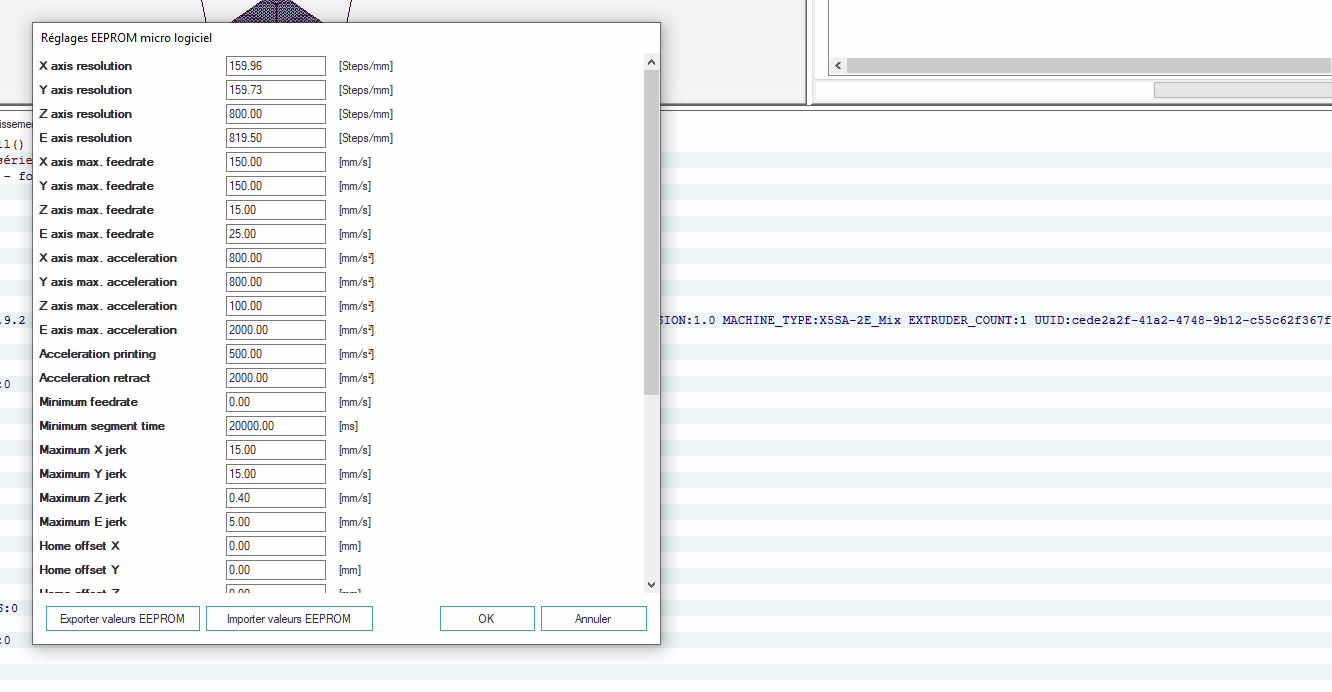

Les quelques points négatifs que je cherche à régler(mais ça serait cool que je ne sois pas le seul) sont:
1-Bien que l'on ai accès aux éléments de configuration de la machine directement via l'écran, la commande M503 ne donne rien sur Pronterface ou Repetier (les fichiers sont ceux du foutu firmware 2.17)

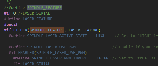

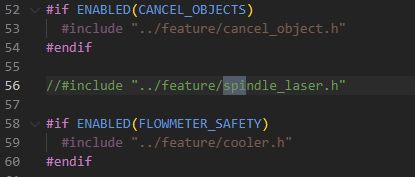

Petite mise à jour,
J'ai réussi à supprimer le menu "Controle Laser" qui ne servait à rien.
Dans configuration_adv.h, il faut changer la valeur #if 1 par #if 0
Cherchez ensuite le fichier MarlinCore.cpp, et modifiez les lignes 156 à 158
Recompilez, et joie, le menu a disparu.

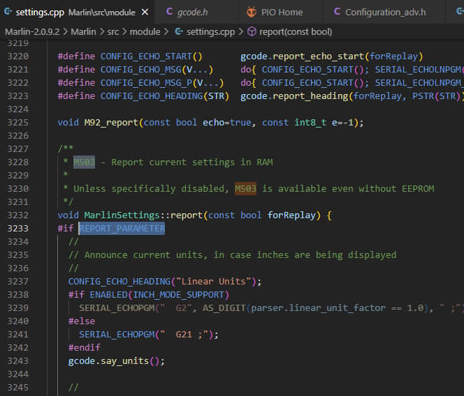

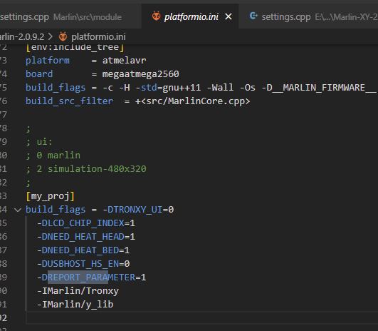

Bon maintenant, ce foutu M503 qui ne réponds pas
Bon, ben heureusement qu'il y a ce forum, pour que je me souvienne de ce que je fais, en mauvais comme en bien.
Oyez, Oyez, ma commande M503 répond enfin
Alors c'est tellement simple, que je suis passé devant au moins pendant 2 jours.
Et bien, c'est dans le fichier platformio.ini, il faut changer la valeur DREPORT_PARAMETER

Salut,
il y a une heure, fred5976 a dit :
Je pense qu'il serait plus "propre" de:
  • passer LASER_SERIAL à 0 dans le fichier Marlin\Tronxy\TronxyMachine.h
#define LASER_SERIAL    0
  • de ne pas toucher au MarlinCore.cpp
  •  dans le fichier configuration_adv.h changer
#if 1 //LASER_SERIAL
en
#if LASER_SERIAL
Ça sent la modif pour test qui n'a pas été mise à jour.
trop rapide, je venais de le voir 😅

GROS EDIT
Tu as raison vu que ça désactivait presque partout les fichiers, fonctions en rapport avec ça. Je l'avais testé aussi.
C'est le presque qui fichait le brin. Mais à chaque compilation, il y avait 2 fichiers qui "bloquaient" avec des erreurs, spindle_laser_types.h et spindle_laser.h.
Mais en cherchant ou ces fichiers étaient appelés, il restait cette ligne dans MarlinCore.cpp qui appelait spindle_laser.h à la compilation. Elle restait active et ça bien que HAS_CUTTER soit "faux".
Je l'avoue, je ne sais pas pourquoi. La seule chose que je sais, c'est que ça fonctionne, ça ne bloque pas à la compilation.
FIN GROS EDIT

A ma décharge, ils ont bien ajouté une condition REPORT_PARAMETER dans platformio.ini pour activer le rapport M503 (qui se trouve dans le fichier settings.cpp).

J'ai activé le report
Il y a 4 heures, fred5976 a dit :
Toujours aucun souci de compilation.
Ensuite, le menu "Laser".
J'ai pris en compte la remarque de @pommeverte  et modifié dans configuration_adv.h
Mais à la compilation, rebelote, problème avec les fichiers spindle_laser_types.h et spindle_laser.h

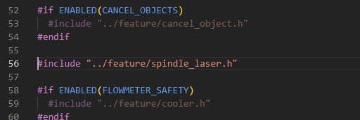

Je recontrole le fichier MarlinCore.cpp. Mais là, rien à dire.
Mais en regardant le message d'erreur, je vois le fichier gcode.cpp, et en faisant une recherche spindle_laser.h est appelé dans ce fichier aussi
Alors, je sais pas si je me trompe dans la compréhension, mais de ce que je comprends, c'est que dès que tu "appelles" le fichier gcode.cpp, il inclut le fichier spindle_laser.h sans condition.
J'ai donc ajouté une condition (c'est le seul qui n'en a pas)
Ce coup ci, je n'ai pas touché au fichier MarlinCore.cpp
J'ai recompilé, et pas d'erreur.
J'ai installé le firmware, pas de menu "Controle laser".
Alors  j'avais déjà fait une modif dans ce sens avant dans ce fichier
mais je ne m'en souvenais pas et donc c'est pour ça que ça fonctionnait.
