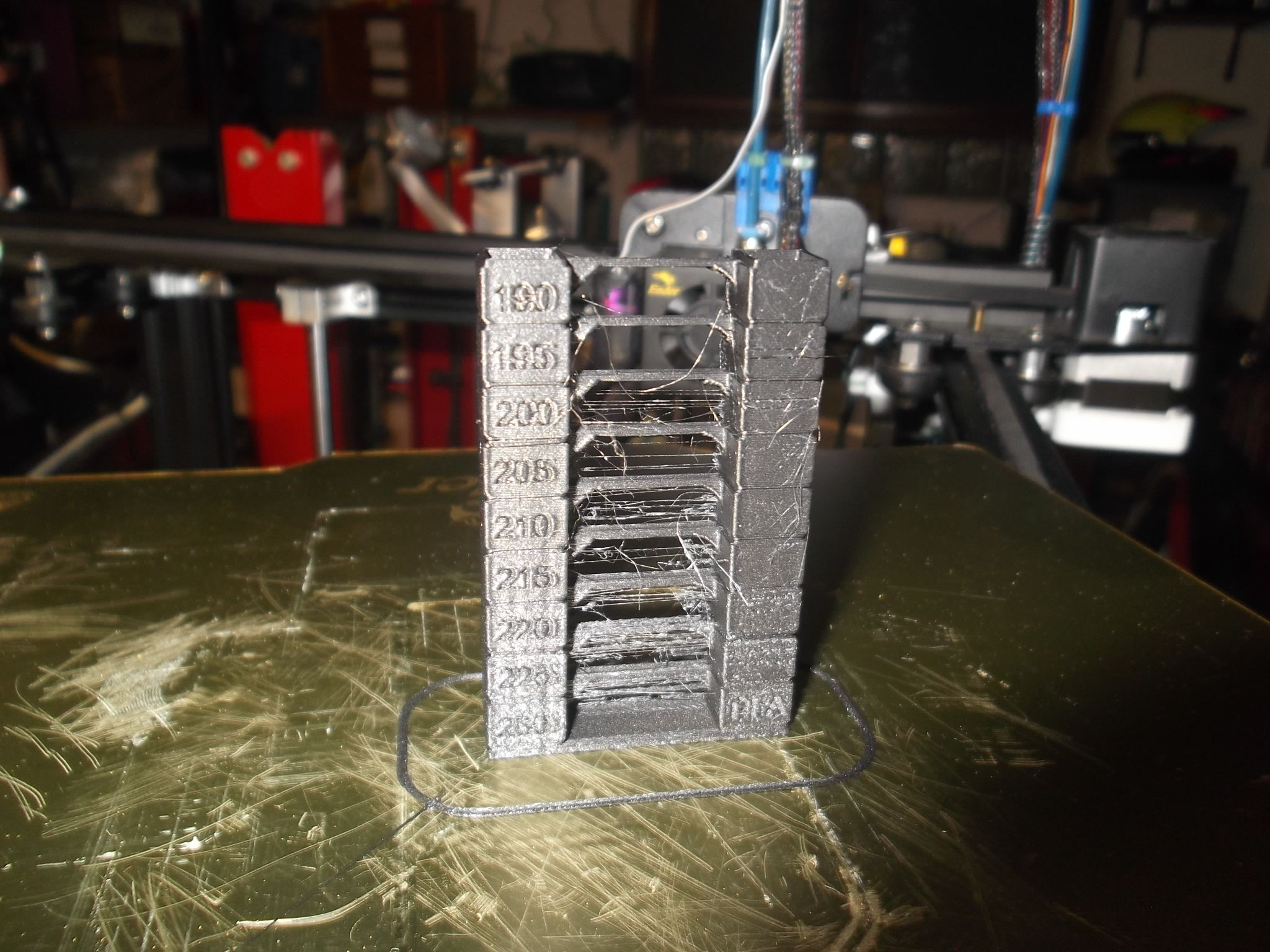

patdam64 Posté(e) Octobre 20, 2022 Auteur Posté(e) Octobre 20, 2022 (modifié) j'ai imprimé ma tour de temperature et j'ai du mal à interpreter le résultat. visuellement c'est mieux a 190°, mais j'arrive facilement a le casser, pareil en dessous de 220 il n'y a que entre 220 et 205 que sa resiste, j'ai reussi a le casser entre 210 et 215 mais en forcent plus. ca veut dire que la bonne temperature serais 210 ? il y a pas une grosse difference avec les 215 que j'utilisais et méme si j'ai pas eu de bouchage sur le pont je pense pas que 5° de moins suffisent à éviter que sa se reproduise. l'autre truc que j'ai changé aussi c'est que je l'ai fait tourner en dehors de son enceinte je vais essayer à 210 et avec un flux a 95% qualité standard et caisson ouvert. Modifié (le) Octobre 20, 2022 par patdam64
patdam64 Posté(e) Octobre 26, 2022 Auteur Posté(e) Octobre 26, 2022 Ca n'aidera pas beaucoup ceux qui auront le méme probléme et consulteront ce sujet mais voici le retour de mes tests. pour la T, je suis revenu à celle préco par le vendeur du filament. 215° en dessous la liaison entre les couches n'etais pas assez solide, méme si sa fait des filament comme on le vois sur le pont de température. pour le bed je suis a 65 qui est la T minimale pour que sa accroche correctement, pour la vitesse je laisse les 80 du paramétrage par défaut du slicer je sus revenu à une qualité standard et suis allé au max à une densité de 50%, je laisse le caisson ouvert et j'utilise plus le prechaufage du filament dans la boite de chargement. Avec ca j'ai put imprimer ce que je voulais sans probléme en restant 2 jours à coté de l'imprimante. J'ai eu un bouchage, mais je n'etais pas à coté quand ca c'est produit ? j'ai facilement débouché sans avoir a tout démonter et relancé l'impression qui c'est faite correctement. l'apparence visuelle des pieces n'est pas top mais mécaniquement sa me convient voila
