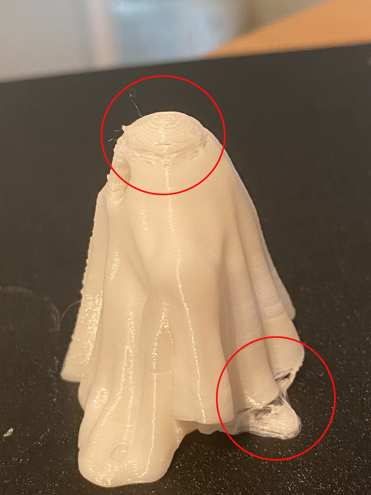

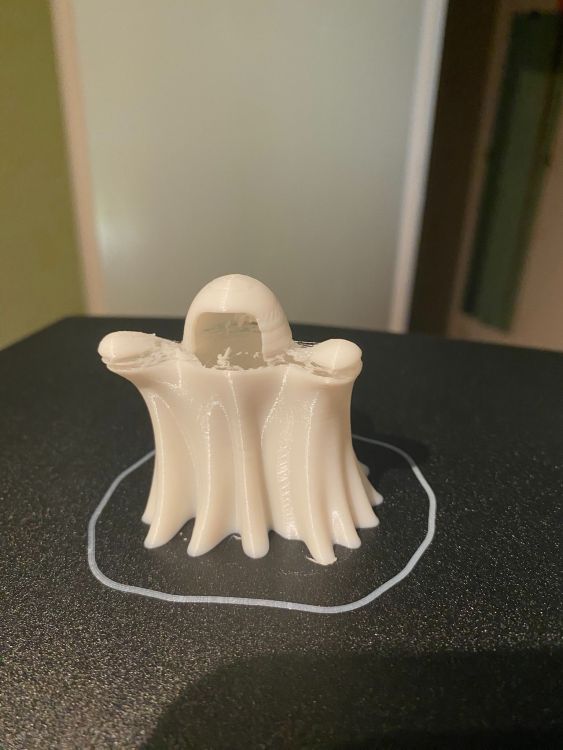

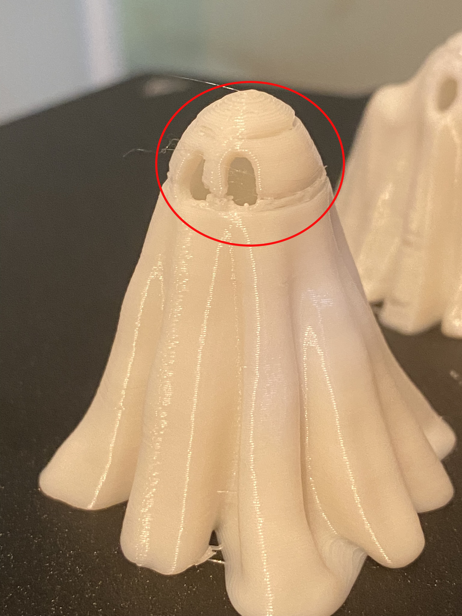

Tomcat01 Posté(e) Octobre 19, 2022 Partager Posté(e) Octobre 19, 2022 Bonjour, je suis un débutant en impression 3D et je me retrouve avec quelques soucis sur mes impressions ! Je souhaiterais avoir un œil expert sur ce problème d'impression qui arrive sur la plupart de mes pièces. (voir les photos) Dans les moments de "défaillance" l'extrudeur fait un bruit de claquement". J'utilise une Ender 3 pro que j'ai monté moi même avec comme seul réglage la hauteur du bed (j'ai bien galéré d'ailleurs ) et comme filament, j'utilise du filament PLA de 1,75 mm par Anycubic) Merci d'avance !!! Lien vers le commentaire Partager sur d’autres sites More sharing options...
Titi78 Posté(e) Octobre 19, 2022 Partager Posté(e) Octobre 19, 2022 Bonjour Le bruit de claquement de l'extrudeur provient d'un bouchon qui se forme dans la tête d'impression et qui bloque l'arrivée du filament qui provoque le manque de matière. Ce bouchon est situé à la jonction entre la buse et le tube ptfe dans la tête d'impression. Sûrement dû à un mauvais montage de la buse. Je te conseille donc de suivre la titi's procédure Édition Cela peut aussi venir d'une distance de rétractation trop grande. Quelle est ta longueur de rétractation dans le slicer ? Lien vers le commentaire Partager sur d’autres sites More sharing options...
Tomcat01 Posté(e) Octobre 19, 2022 Auteur Partager Posté(e) Octobre 19, 2022 J'utilise la configuration par défaut de CURA J'ai une distance de rétractation de 5mm Lien vers le commentaire Partager sur d’autres sites More sharing options...
Solution Titi78 Posté(e) Octobre 19, 2022 Solution Partager Posté(e) Octobre 19, 2022 Fais un essai avec 4 mm Si même problème faire la titi's procédure. Pour recouper le tube ptfe bien d'équerre tu peux utiliser le heatbreak comme guide. Lis bien le sujet entier et les messages suivants avant de démonter et surtout ne touche à rien si tu ne comprends pas quelque chose et pose la question Édition Si tu as un extrudeur plastique demonte le pour voir si le bras n'est pas fendu en dessous au niveau du pivot ou du galet presseur. C'est la maladie des creality. Il existe une version alu de l'extrudeur qui évite ce problème. 1 Lien vers le commentaire Partager sur d’autres sites More sharing options...

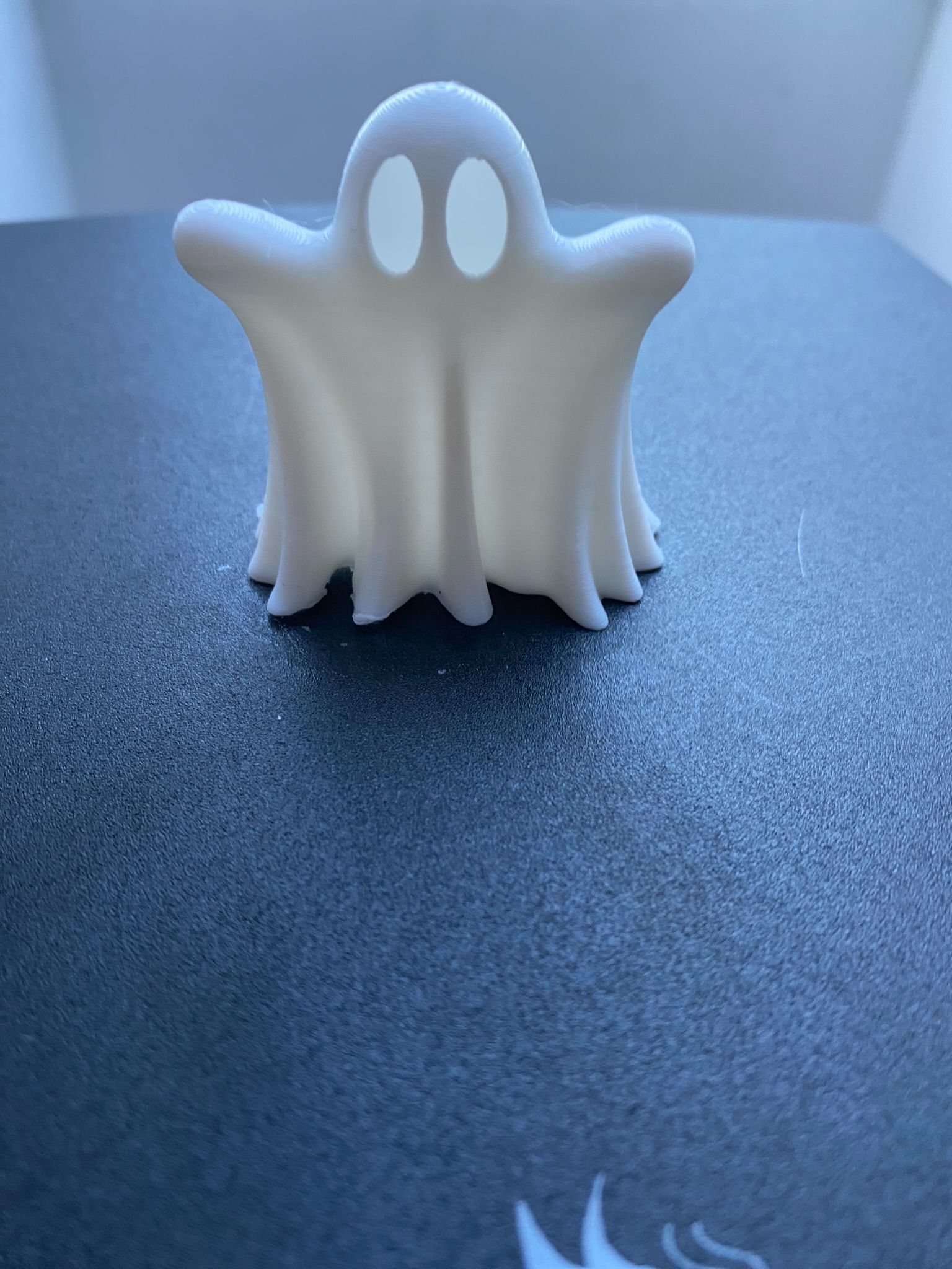

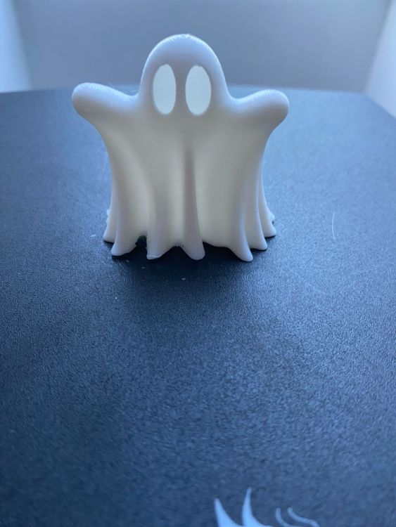

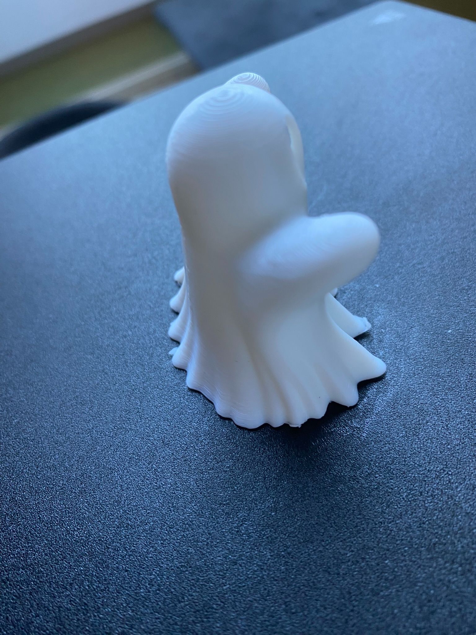

Tomcat01 Posté(e) Octobre 20, 2022 Auteur Partager Posté(e) Octobre 20, 2022 Petite mise a jour concernant mon problème. J'ai vérifier le bras de l'extrudeur qui est en parfait état ! (tant mieux ) Je viens de faire un essai avec le réglage de rétractation sur 4mm. Résultat, je viens de sortir une pièce nickel ! Je garde ton tutoriel pour déboucher l'imprimante sous le coude car très complet et surtout rassurant vis à vis de la procédure a suivre 2 Lien vers le commentaire Partager sur d’autres sites More sharing options...
