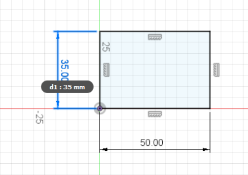

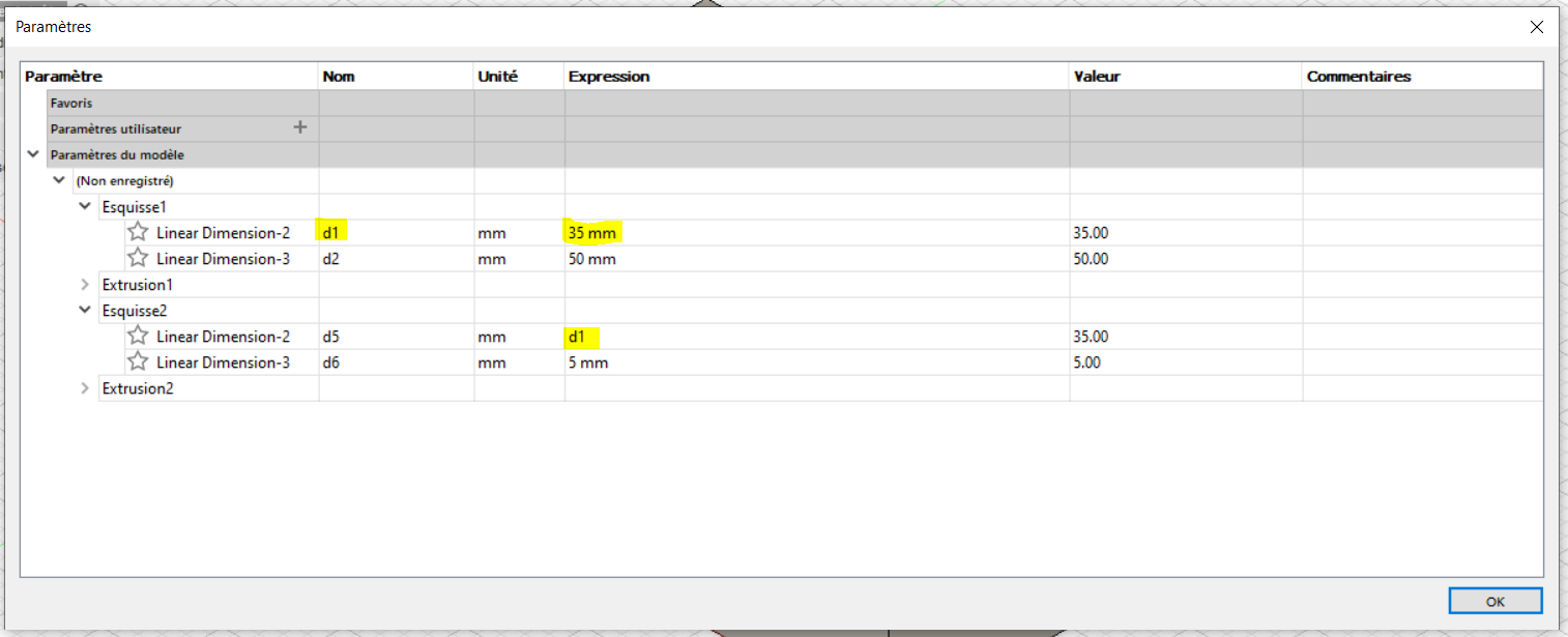

Ce que je fais pour "lier" des cotes entre elles, c'est de rentrer la référence de la cote directement dans celle que je veux lier. Exemple
Dans l'esquisse 1 j'ai une cote d1 qui fait 35mm

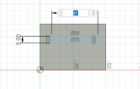

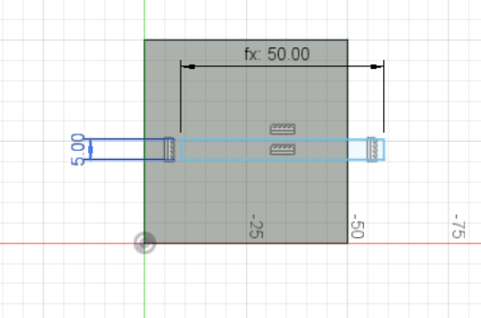

Dans l'esquisse 2, je rentre "d1" dans la nouvelle cote que je veux lier.
Si je change la valeur de "d1" dans l'esquisse 1, la cote dans l'esquisse 2 change aussi
1572224776_Capture3.PNG.e134de655201875b42506c7e8d349447.PNG1636565650_Capture4.PNG.3667fb5b1ac55630987c3696db9b8a50.PNG
Ca fonctionne aussi sur la même esquisse
J'espère que c'est clair

Autre solution, rentrer/modifier les cotes dans le menu "Modifier les paramètres"
