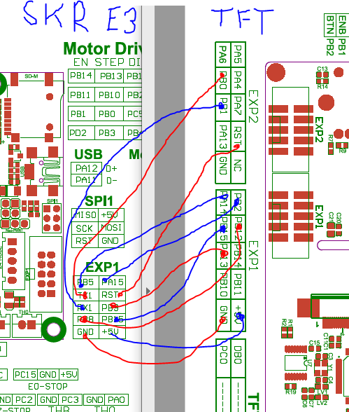

Agoyt Posté(e) Octobre 26, 2022 Auteur Posté(e) Octobre 26, 2022 Bonjour, Voici un schéma, je pense que c'est plus clair : Les couleurs représentent les pins qui sont branchés ensemble. Dans la partie de gauche, LB = Beeper, SB = BtnEnc, MOSI = SID etc. La vidéo "Source" à laquelle je fais référence. J'ai aussi utilisé cet extrait de de "pins_RAMPS.h" pour déterminer que SCK = CLK et SID = MOSI. Sache que je n'ai pas modifié les pins dans le fichier "pins_BTT_SKR_MINI_E3_common.h" puisque j'ai câblé à l'aide de ceci. Le fichier est joint au message. Je suis une bille en électronique dès que ce n'est pas un fil rouge et un fil noir ! J'ai déjà utilisé des amplificateurs opérationnels mais rien de plus lol. pins_BTT_SKR_MINI_E3_common.hFetching info...

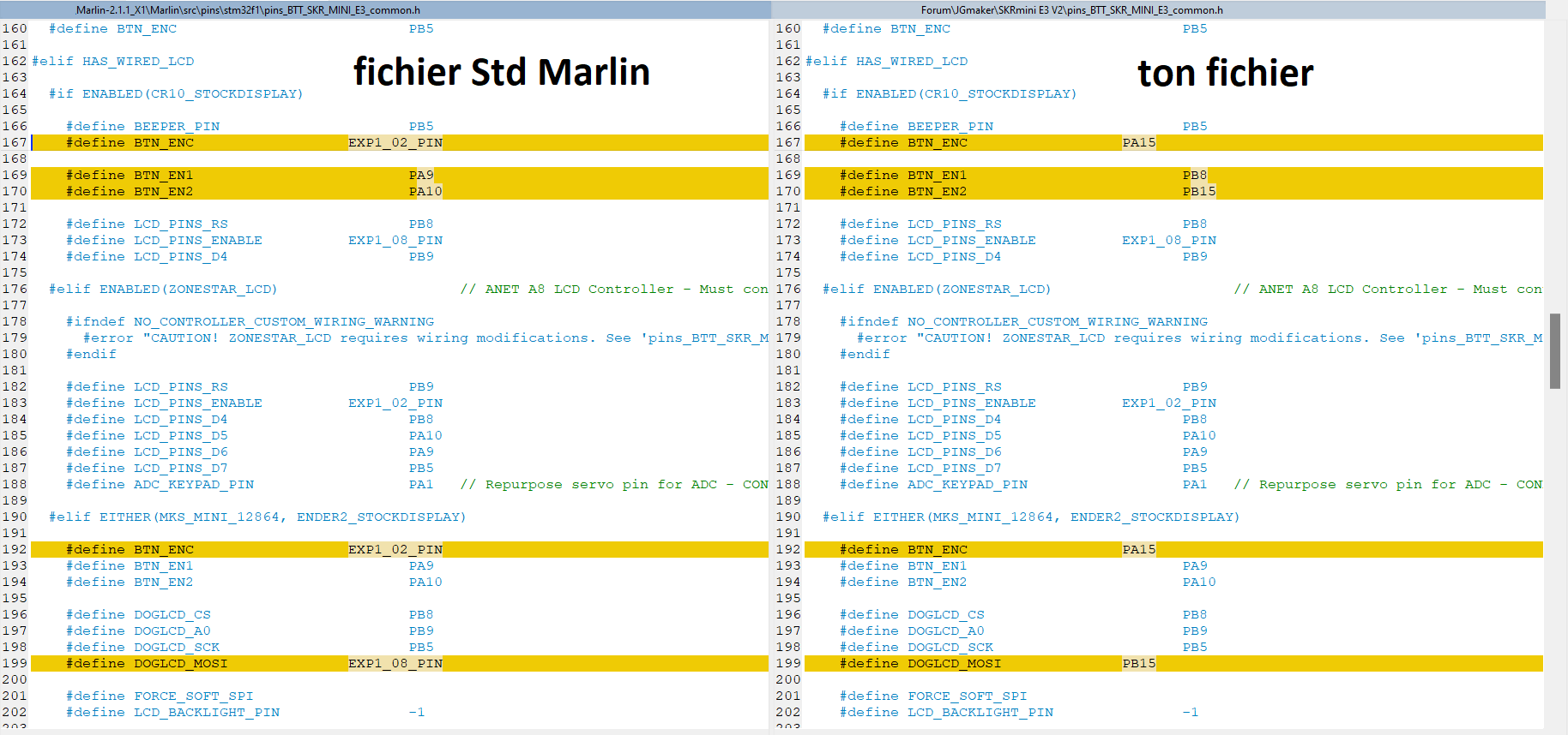

pommeverte Posté(e) Octobre 27, 2022 Posté(e) Octobre 27, 2022 (modifié) Salut, Je pense que tes modif dans le fichier ne peuvent pas fonctionner puisque tu assignes une patte à 2 déclarations différentes. #define BTN_EN1 PB8 #define LCD_PINS_RS PB8 Question idiote: as-tu essayé sans faire de modifications dans le fichier? Du coté des fils que tu utilises, ils ne sont pas toujours fiables, il y a parfois du jeu dans les broches femelles. Est-ce que tu as essayé la nappe d'origine tout simplement? Où as-tu trouvé la partie gauche de ton tableau, quel est le lien attaché au mot "Source"? Modifié (le) Octobre 27, 2022 par pommeverte

pommeverte Posté(e) Octobre 28, 2022 Posté(e) Octobre 28, 2022 (modifié) Salut, Le 28/10/2022 at 14:36, Agoyt a dit : Je précise que le fichier en question n'a pas été modifié Dérouler Je veux bien, mais comment expliques-tu ces différences entre le fichier standard de Marlin v2.1.1 (à gauche) et le fichier que tu as joint précédemment: Citation Dérouler Le 28/10/2022 at 14:36, Agoyt a dit : J'ai déjà essayé avec la nappe d'orignie, encore pire : le LCD envoie un signal sur la broche RST de la carte Dérouler Ça vient peut-être du fait que dans ton fichier tu as: Le 27/10/2022 at 16:45, pommeverte a dit : #define BTN_EN1 PB8 #define LCD_PINS_RS PB8 Dérouler D'où ma question, as-tu testé sans aucune modif, avec le câble d'origine? Le 28/10/2022 at 14:36, Agoyt a dit : "Source" : Je t'invite à cliquer sur le lien hypertexte du précédent message Dérouler OK, j'ai trouvé l'info. Modifié (le) Octobre 28, 2022 par pommeverte

pommeverte Posté(e) Janvier 29, 2023 Posté(e) Janvier 29, 2023 Salut, Comme il y a peu de chance qu'on ait droit à un schéma de Agoyt, en voici un assez "stylé" que j'ai trouvé ici ( https://github.com/bigtreetech/BIGTREETECH-TouchScreenFirmware/issues/1312#issuecomment-736106774 ), un peu par hasard: Sinon, ce câble tout fait devrait fonctionner coté firmware, il y a juste à choisir cet écran #define CR10_STOCKDISPLAY
