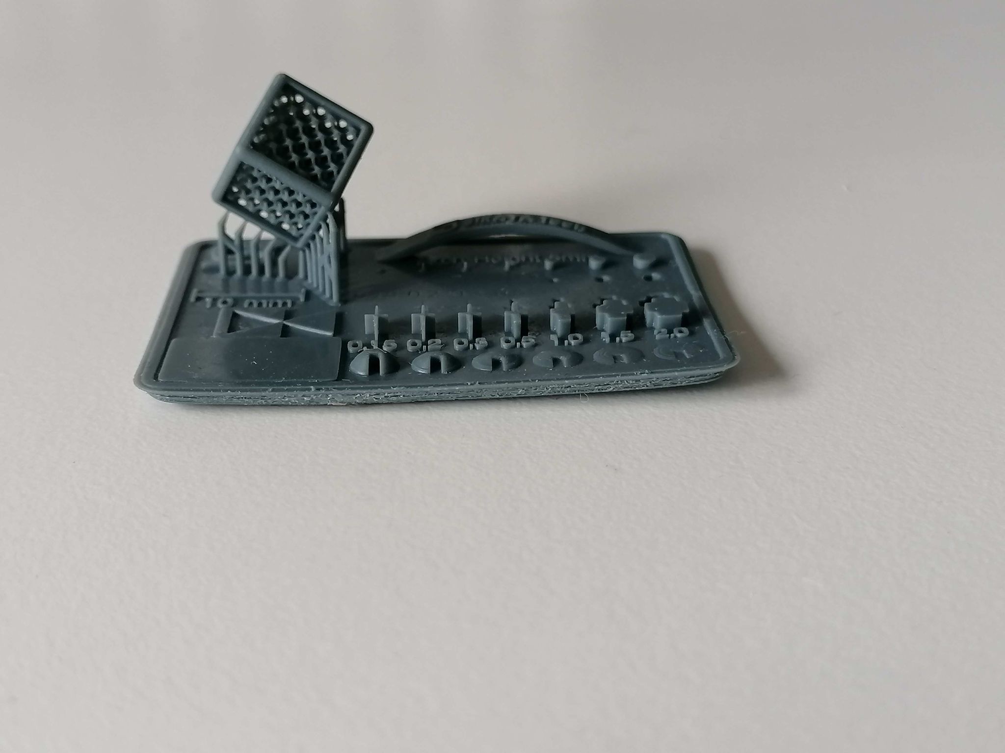

Bonjour à toutes et à tous, je suis nouveau dans la 3D mais j'ai quand meme fais quelques recherche en vain 😕j 'espère trouver ma réponse ici.

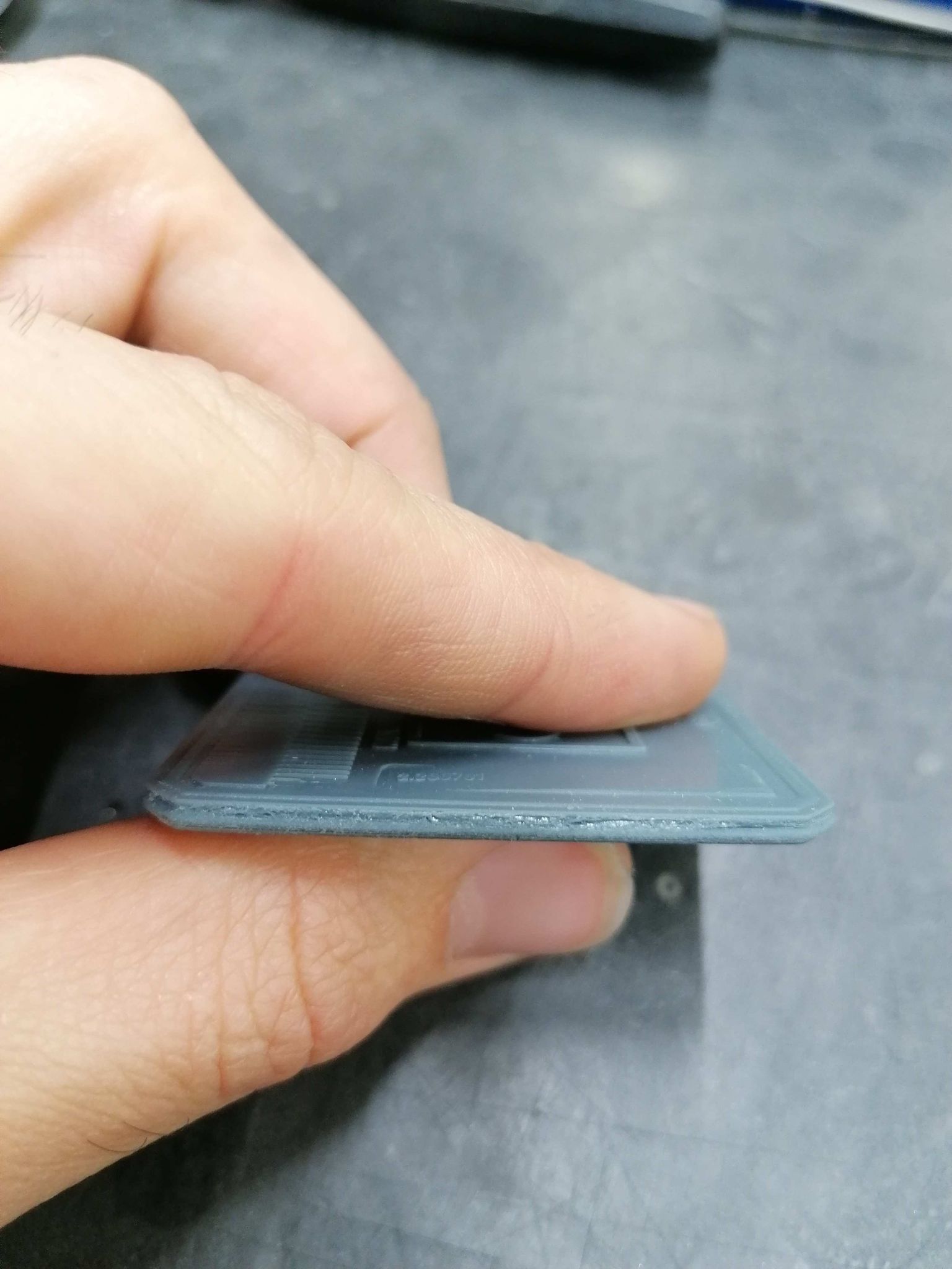

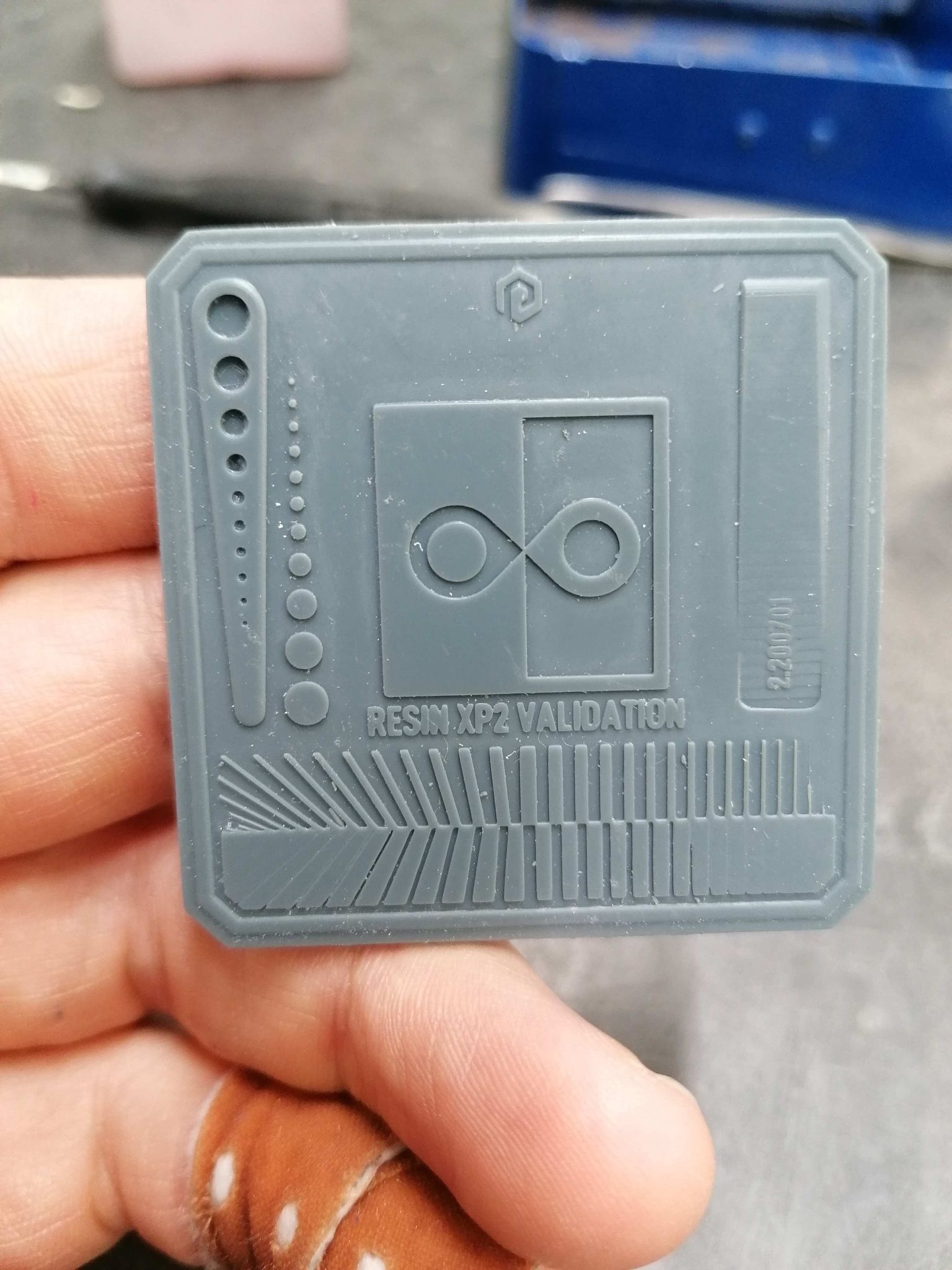

je possède une elegoo saturn 2 mais après plus de 5 test différents (souvent des calibrations et je n'arrive à rien) la première fois c'était de ma faute car je n'avais pas calibrer correctement (j'ai utilisées deux feuilles A4, conseiller d'après certaines vidéos mains en vain ...) je suis retourner au papier de calibration et là c'était mieux (c'était le test XP2 validation matrix) mais avec cette fois des défauts dans l'axe z (surement une surexposition) voir photo
312576339_810537976668176_1544349957988332616_n.thumb.jpg.2efda88e074125e4dc21aba0f8b69f7a.jpg312538806_5704569766304069_8139070809315007646_n.thumb.jpg.7c6883736a6b1c3186ff36bdfcef1a7c.jpg

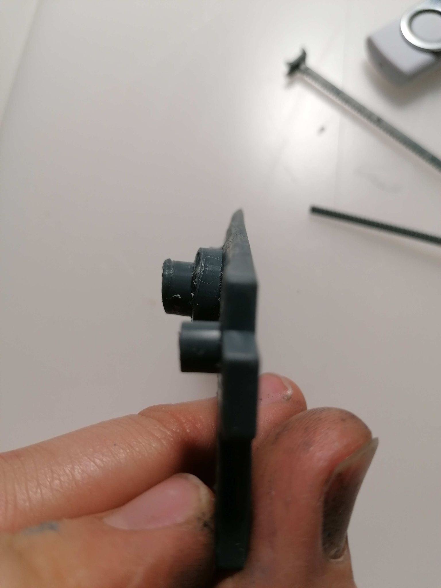

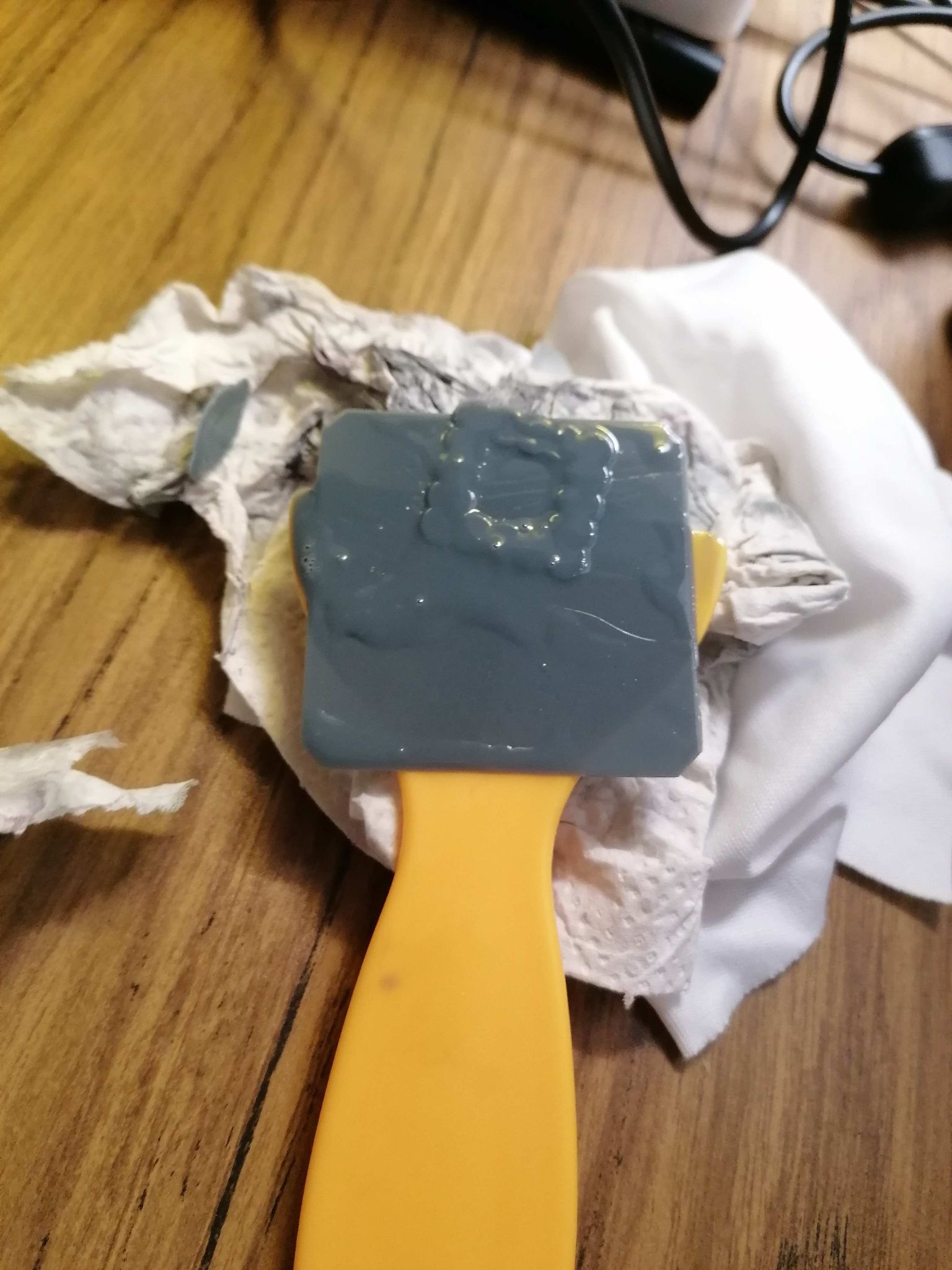

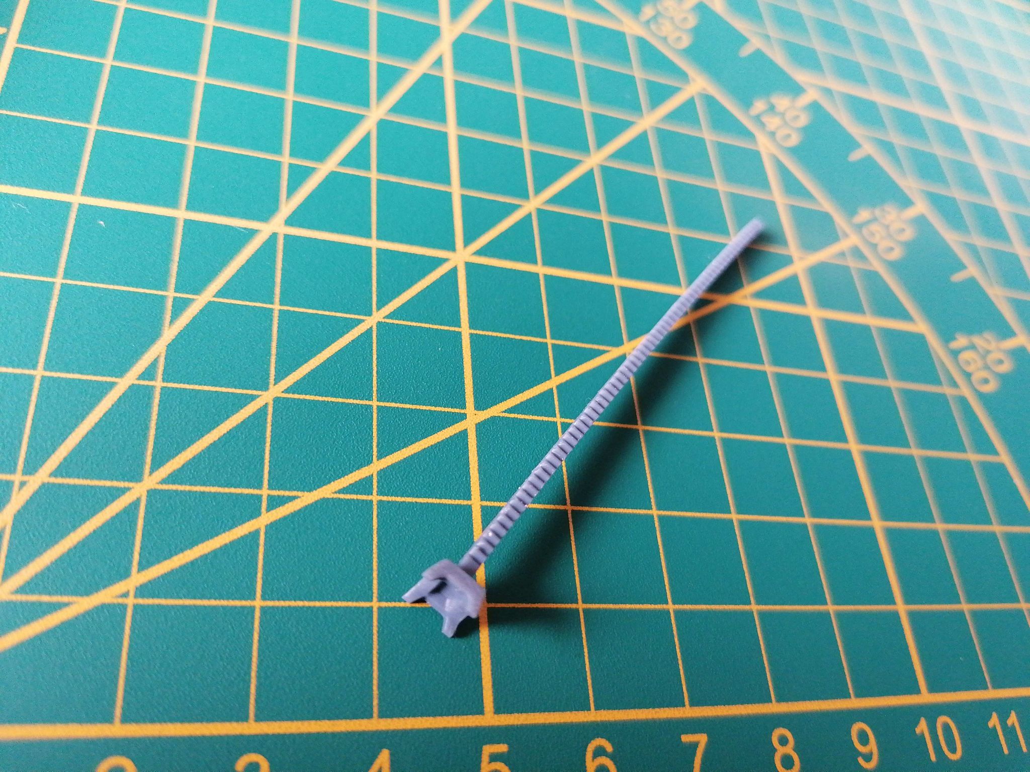

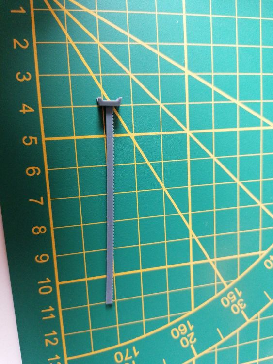

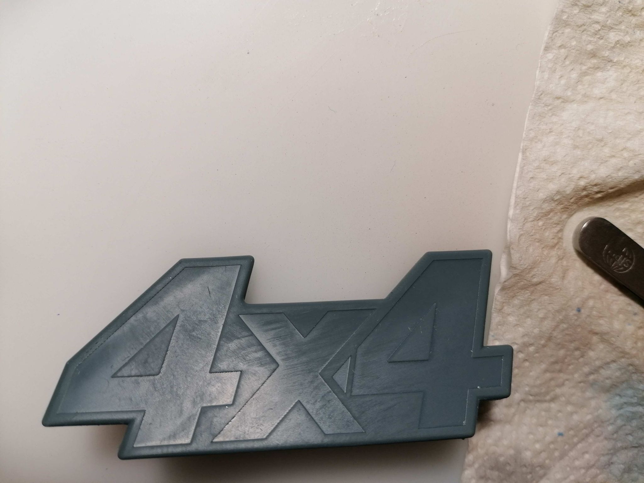

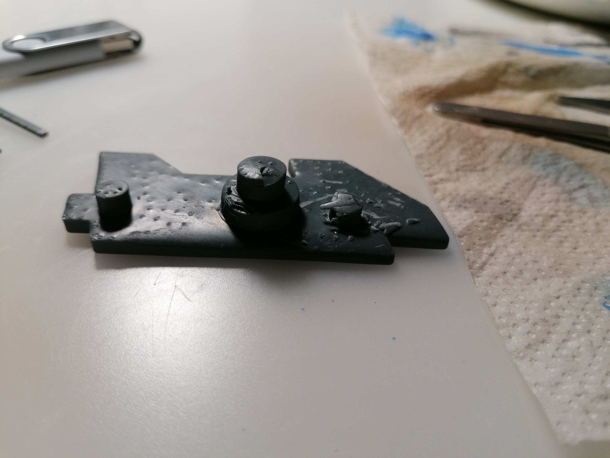

Par la suite j'ai essayé de tester avec les memes paramètres (car je trouvais la qualité correcte)  une série de petite impression pour du modelisme ( crique au 1/16 en plusieurs morceaux et un insigne de fiat panda 4x4 pour un ami) là echec total, l'insigne c'est imprimé mais l'arrière est horrible et un seul des morceaux du crique c'est imprimé correctement tous le reste est rester collé au FEP
le fameux insigne
313045789_511508390842003_6808962877288392454_n.thumb.jpg.7bb76df72d67dd030e6449231a3cca65.jpg313008182_1268107520584737_5975375562963547717_n.thumb.jpg.69fc4fe62f99c8f0bbee3a782c14779e.jpg312994552_1745987929099667_7616780319035815021_n.thumb.jpg.d776206beb21bc5e9236e22796cf5fab.jpg
et le seule pièces survivante
312913147_483816163775246_8389047040547257350_n.thumb.jpg.239383324e0e516493e7188a223b1a81.jpg

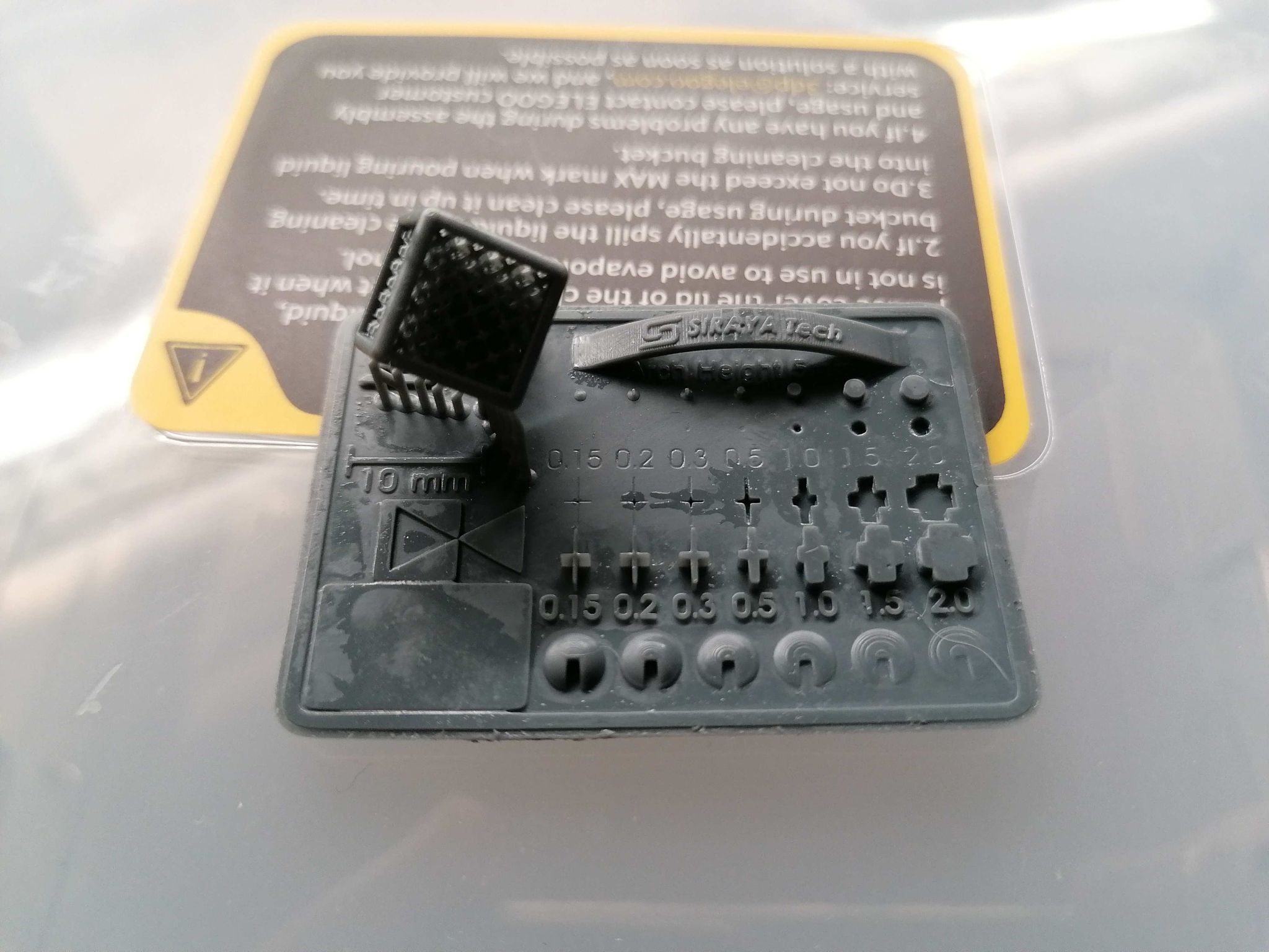

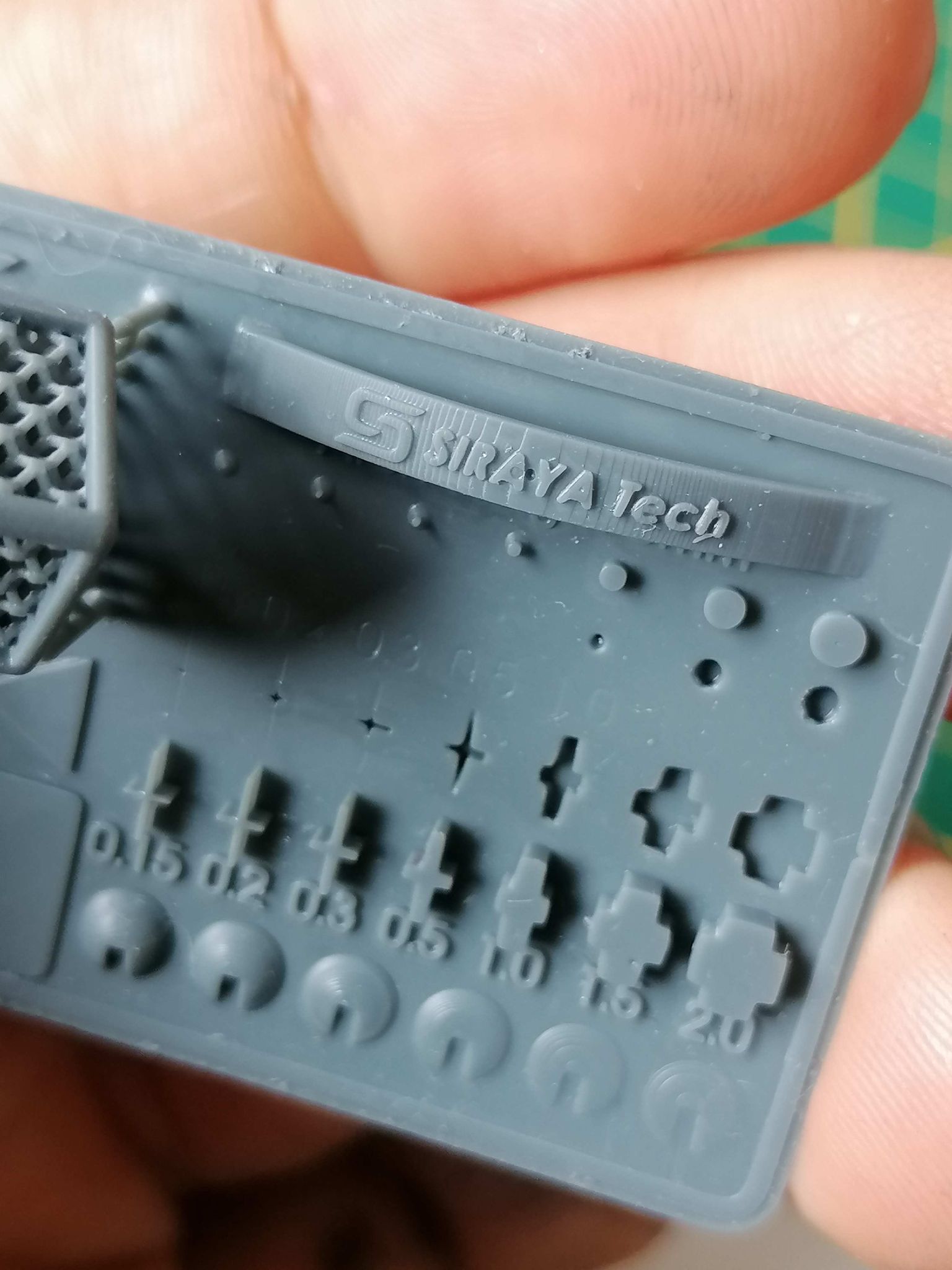

par le suite donc aujourd'hui j'ai re essayé d'imprimer plusieurs test de calibration dont encore une fois le XP2, siraya et emder en remetant les infos donner par elegoo et pareil pièce collé au fep seul le siraya en est sorti mais dégeulasse en banane et la tranche pareil tout aussi laid
312128282_1255147068361737_2457634371359844976_n.thumb.jpg.b3a76b593e783f4c15a2eda11bfcb36d.jpg313103759_654049352761522_8829878857214180079_n.thumb.jpg.0b27899eca727d58596429a8710370b4.jpg312921025_412520484244974_5502411970131232942_n.thumb.jpg.acd0fde65660274939bcb3bacfc639cc.jpg312144417_831023258021521_6533469547123903363_n.thumb.jpg.21d8d3284c2c1a3d8781dc8ceead274c.jpg

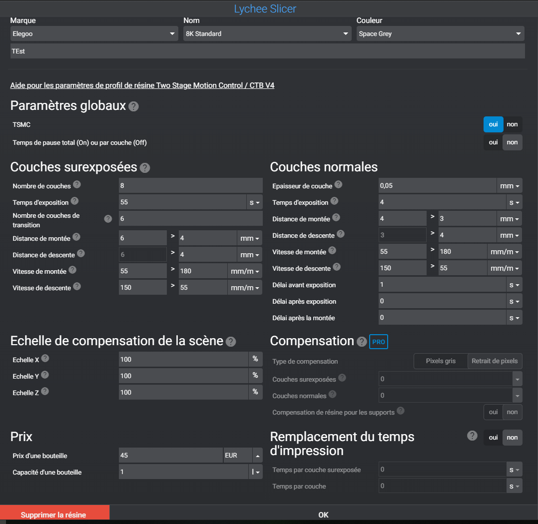

Salut @dybi
Pour le réglage plateau j'ai :
=> mis le bac en place avec le FEP
=> dévissé la rotule
=> auto home
=> ajuster le plateau sans forcer
=> bien plaquer le plateau avec une main
=> visser juste pour bloquer un peu les 2 axes (devant puis coté)
=> visser vraiment les deux axes (devant puis coté).
en douceur (pour pas abimer le FEP) et en deux temps minimum pour le serrage rotule
Pour les réglages j'ai aussi galéré donc voici ce qui marche nickel chez moi (ya surement moyen d'accélérer un peu certain paramètres):
cf:
Modifié (le) par Krl

sur ta première photo cela est lié a la surexposition des premières couches qui crée le phénomène dit patte d’éléphant ( ou patte d'eph ) et c'est normal .
pour le logo 4*4 c'est surement un problème d'orientation de ta pièce ( parallèle au plateau ) ,il faut l'orienter a +/- 45 °
surement le même problème pour ton crique
pour le test siraya : voir les réglages de @Krl  peut être un problème de hauteur de levage
