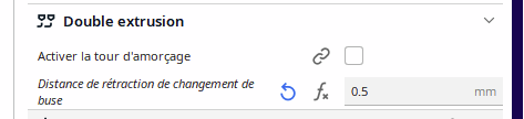

A ce qu'a écrit @Savate, j'ajouterai 3 points à contrôler:
Quel est la valeur de rétraction pour chaque filament au changement d'outil? (sur mes têtes mix, je mets 0.5mm de rétraction au changement de filament)
image.png.8f142ab0cc3564cc66825b894740533a.pngDans Cura tu la trouves dans ce menu, dans Repetier, il faut regardé le profil fourni par le constructeur

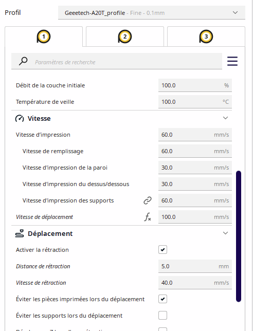

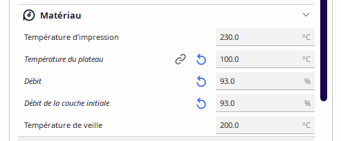

Est ce que les filaments ont la même température de chauffe de buse? Dans Cura, comme dans d'autres slicers, tu peux régler les températures indépendamment.
Est ce qu'il y a une température de veille activée? (Fonction dans "matériaux" dans Cura), si la température de veille est différente des températures des filaments, ça génère une pause, le temps que la buse  atteigne cette température de veille). Je n'ai pas vu son équivalent dans les autres slicers que j'utilise.

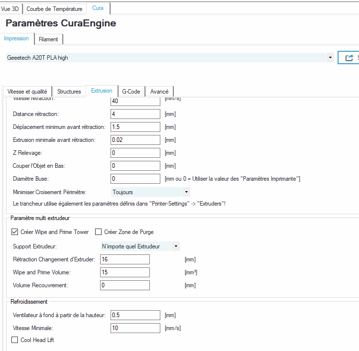

Après en regardant le profil fourni par geeetech pour la A20T dans Repetier, la rétraction est de 4mm. La tour d'essuyage est active. Mais je n'ai rien vu dans les gcodes au changement d'extrudeur.image.png.12254784392425f62aba1e45615c9221.png
Dans le forum, geeetech, il y a un profil Cura pour la A20T, et la rétraction est de 5mm
Auparavant, je citai Zonestar, pour information, au changement de buse (de couleur), ils préconisent 0mm https://github.com/ZONESTAR3D/Slicing-Guide/blob/master/cura/User Guide/Cura Slicing guide for Mixing Color Printer V2_1.pdf.

Merci pour vos réponses ! Mon slicer est bien Cura, donc j'ai ajouté quelques paramètres :
Pour la distance de rétraction, j'avais 16 mm ! Je pense que c'est effectivement beaucoup ... Je ne touche jamais ce paramètre j'ai dû mettre cette valeur par erreur du coup je l'ai changé à 5 mm on va tester et voir ce que ça donne.
Je vais également tester la tour de purge
Mes buses ont bien la même température de chauffe mais la température de veille n'était pas activé. Pour être sûr je l'ai activé et mis à la même température que le reste (210). Test ce soir et verdict demain ...
