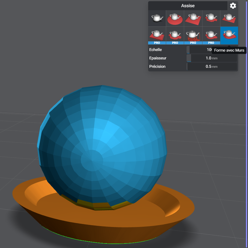

J'ai acquis il y a quelques jours une Imprimante SLA (saturn2 + wash & cure ) et après plusieurs test voici ma méthode:
Il y a 13 heures, PastaGeek a dit :
dois-je détacher l'impression du plateau immédiatement à la fin de l'impression pour la plonger dans un bain d'alcool pour le nettoyage ?
Je laisse égoutter en place pendant 1 à 2h, ça permet d'éviter d'avoir trop résine liquide sur le model, ensuite
J'utilise l'assise "Forme avec murs" (en orange sur l'image) , donc cela me permet de décoller directement l'assise avec la spatule en plastique.
Cela m'évite d'enlever le plateau.
Ensuite je plonge l'ensemble de l'impression dans le "Wash" 15 minutes en moyenne ( 2x 7min en changeant de coté)

Il y a 1 heure, Krl a dit :
Salut @Krl, merci de ta réponse, mais je t'avoue ne pas bien comprendre ton procédé ?
Je ne sais pas si c'est moi qui ai besoin de sommeil, mais je n'ai pas compris ^^'
