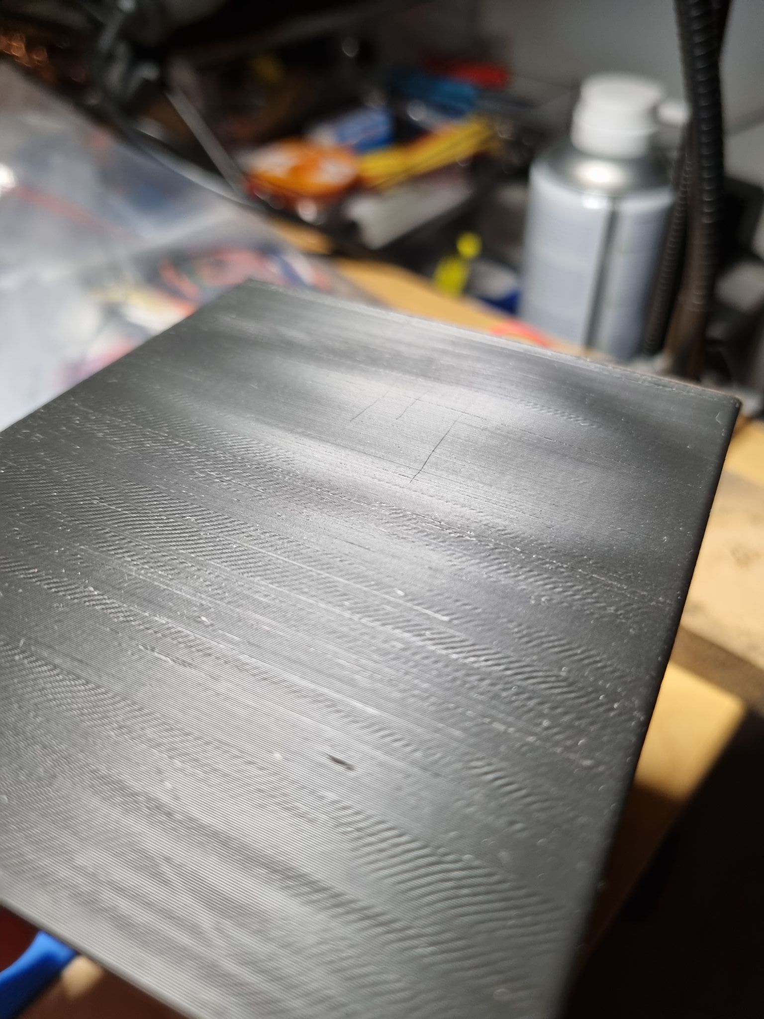

obbiwan Posté(e) Novembre 2, 2022 Partager Posté(e) Novembre 2, 2022 bonjour après quelques mois d'arrêts, j'imprime de nouveau et je suis confronté a un problème que je n'avais jamais eu jusqu'alors. j'ai une impression très correct a ceci près que j'ai le décollement d'une partie de la couche extérieure le PLA+ est stocké pourtant dans une caisse en plastique avec des sachet anti humidité je comprend pas trop une idée peut être ? merci Lien vers le commentaire Partager sur d’autres sites More sharing options...
Titi78 Posté(e) Novembre 2, 2022 Partager Posté(e) Novembre 2, 2022 Essaie de mettre ta bobine de filament au four à 30 35 degrés pendant 3h pour la sécher et refais un print Lien vers le commentaire Partager sur d’autres sites More sharing options...
obbiwan Posté(e) Novembre 2, 2022 Auteur Partager Posté(e) Novembre 2, 2022 je vais tenter cela merci Lien vers le commentaire Partager sur d’autres sites More sharing options...
