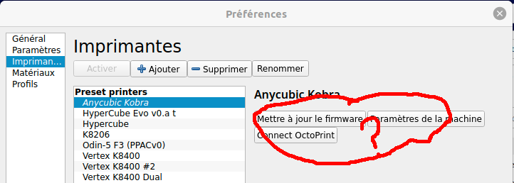

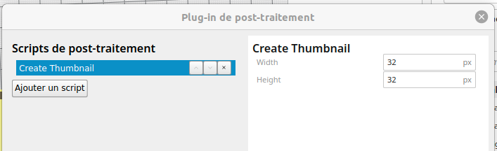

PPAC Posté(e) Novembre 9, 2022 Partager Posté(e) Novembre 9, 2022 (modifié) il y a une heure, THICAM a dit : Il y a peut-être un paramétrage à faire ? Là je parle sans vraiment savoir. Il peut y avoir différente méthode pour activer le plugin qui permet d'embarquer les vignettes. Comme il me semble que Creality Slicer 4.8 se base sur une version de Ultimaker Cura voici plusieurs méthodes sous Ultimaker Cura (voir si l'un d'elle est disponible et fonctionne chez toi) Il dois falloir sélection "Save as Creality format" plutôt que "Enregistrer sur la carte SD" ou "Enregistrer sur le disque" après avoir fait "Découper" Sinon, il peut y avoir a ajouter un script de post-traitement Bar de menu, "Extensions" -> "Post-Traitement" -> "Modifier le G-Code" et ajouter le plugin "thumbnail" (pour les tailles de la vignette je ne sais pas.) Et normalement tu aura un petit cercle rouge avec un compteur ( nombre de script de post-traitement ) d'affiché a coté de "Découper" Enfin il peut y avoir a aller voir dans les profils d’imprimante et pour l'imprimante sélectionné, il peut y avoir un bouton pour ouvrir un panneau de configuration pour certain plugin. Merci si tu trouve un truc qui fonctionne de détailler pour le prochain Bon essais et bonne continuation. Modifié (le) Novembre 9, 2022 par PPAC Lien vers le commentaire Partager sur d’autres sites More sharing options...
