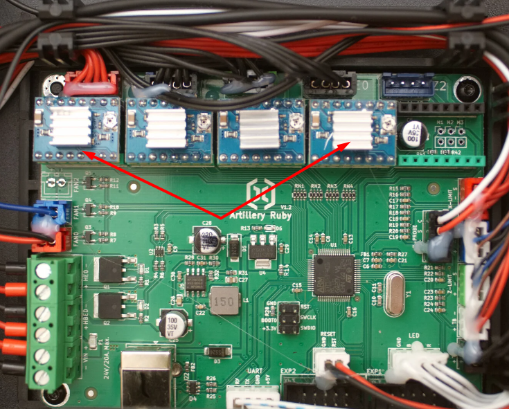

MrMagounet Posté(e) Novembre 10, 2022 Partager Posté(e) Novembre 10, 2022 Généralement @Widpi quand on a ce genre de phénomène sur l'extrudeur c'est lié a 2 chose possible. - Un roulement du moteur qui ce grippe et qui crée une dureté sur l'axe moteur. - Ou alors une défaillance du driver (E0 sur la carte mère) moteur qui déconne en envoi pas assez de courant au moteur ce dernier saute alors des pas. La chose que tu peux faire c'est tester de permuter les drivers X et E, si le driver est bien le fautif tu auras plus aucun soucis avec l'extrudeur mais potentiellement des soucis sur l'axe X. Pour ce faire faut ouvrir le boitier de l'imprimante ramollir la colle chaude autour avec un sèche cheveux et retirer délicatement les 2 drivers et les permuter (le tous imprimantes hors secteur bien entendu). Voici en Rouge les 2 drivers X a gauche et E0 a droite 1 Lien vers le commentaire Partager sur d’autres sites More sharing options...

Widpi Posté(e) Novembre 10, 2022 Auteur Partager Posté(e) Novembre 10, 2022 @MrMagounetaprès avoir lancer un test ce soir sans grande conviction, voilà le résultat... changement direct de puissance de sortie de filament et résultat donc "pourri". Pas de "clac clac" du moteur ce coup, rien. Mais des petits "craquement" au niveau du levier d'extrudeur / roue (craque qui sont la depuis la nuit des temps...). D'aileurs mon levier est calé sinon il se met tjs de biais. Bref je suis un peu perdu ^^. Je devrai pas changer le levier également? A moins que ce ne soit également un symptome de défaillance du driver également? Merci pour tes éclairages en tout cas Lien vers le commentaire Partager sur d’autres sites More sharing options...
