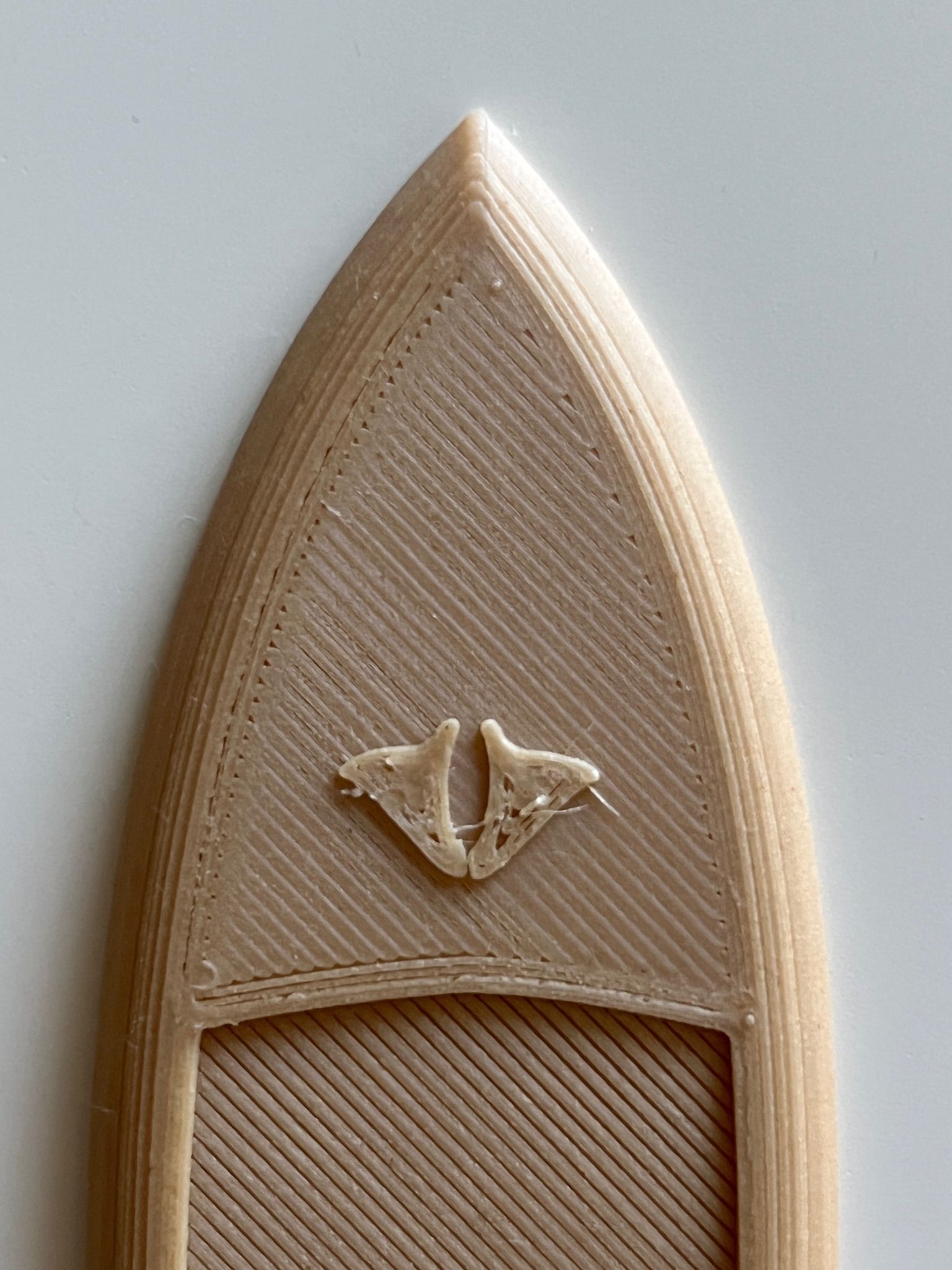

Lukstagnette Posté(e) Novembre 11, 2022 Partager Posté(e) Novembre 11, 2022 Salut à tous, Mes dernières impressions ressortent avec une surface supérieure qui n'est pas lisse. Il y'a des petits trous à des endroits. De plus, on voit un espacement entre les lignes. Mon bed est bien réglé. Vous verrez mieux sur la photo le problème. Je ne sais pas exactement quels paramètres modifier. Avez-vous des pistes ? Lien vers le commentaire Partager sur d’autres sites More sharing options...
pommeverte Posté(e) Novembre 12, 2022 Partager Posté(e) Novembre 12, 2022 Salut, Tu peux jouer sur le chevauchement du remplissage, activer le lissage. Si tu utilises Cura, les paramètres sont respectivement: pourcentage de chevauchement du remplissage (30% voire 40%) activer l'étirage Quel trancheur (slicer) utilises-tu? peux-tu fournir ton fichier STL et le fichier Gcode généré? Lien vers le commentaire Partager sur d’autres sites More sharing options...
Lukstagnette Posté(e) Novembre 14, 2022 Auteur Partager Posté(e) Novembre 14, 2022 J'ai déjà joué beaucoup sur le chevauchement, je vais ré-essayer des paramètres. Concernant le lissage, la surface n'est pas plane quand activé. J'utilise CURA et Prusalicer. Je vais refaire des tests avec le chevauchement, je tiendrais au courant. Merci pour la réponse. Lien vers le commentaire Partager sur d’autres sites More sharing options...
