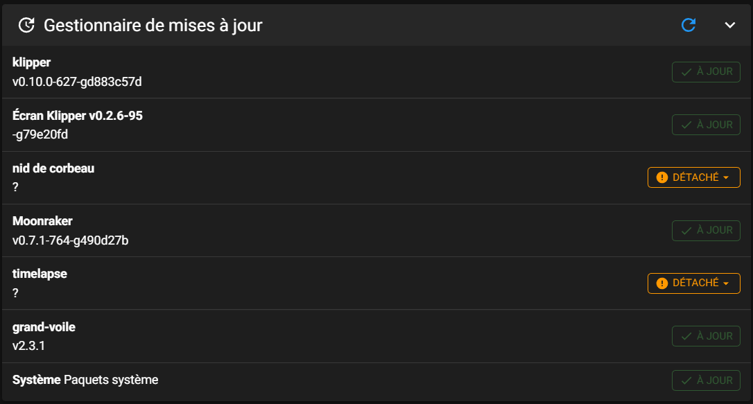

Voila après avoir suivi le tuto de @Guilouz j'ai voulu installer crowsnest et timelapse .
Crowsnest c'était bien installer et mis a jour mais timelapse impossible j'avais toujours une erreur dans mon grand voile .
Crowsnest n'apparaissaient pas non plus dans la partie ajout webcam .
Et a force de bidouiller les deux sont planter ,quand je rentre les lignes de codes dans mooraker.conf ils  apparaissent avec un point d'interrogation dans mon grand voile, j'ai essayer de désinstaller ou supprimer les dossier mais l'accès est refuser en ssh  .
Si je fait une réinstallation pareil sa me mais que le dossier existe déjà .
Si on pouvait m'expliquer ce que j'ai louper ou ce que je fait mal  .
Merci  beaucoup je voudrait vraiment installer cette webcam pour simplement visionner a l'extérieur et couper a distance si besoin .

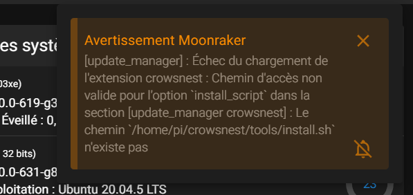

Slt il y a certainement eu une maj, car la façon décrite par Guillouz, ne fonctionne plus comme il l'avait prévu. Je l'ai fait hier et effectivement concernant Crowsnest, il y a une subtilité à corriger. Concernant timelapse, je ne me suis pas penché la dessus car j'en ai pas besoin plus que ça.
Pour Crowsnest :
Tu installes comme décrit par Guilouz, une fois l'install terminée :
#sudo nano \systemd\system\crowsnest.service
Ligne 26, j'ai remplacer
WorkingDirectory=/home/root/crowsnest
par
WorkingDirectory=/home/pi/crowsnest
puis
sudo reboot
Dit moi si ça fonctionne pour toi.

Merci je ressaie demain la je laisse pour ce soir je comprends pas je peux plus réinstaller  j'obtiens sa .

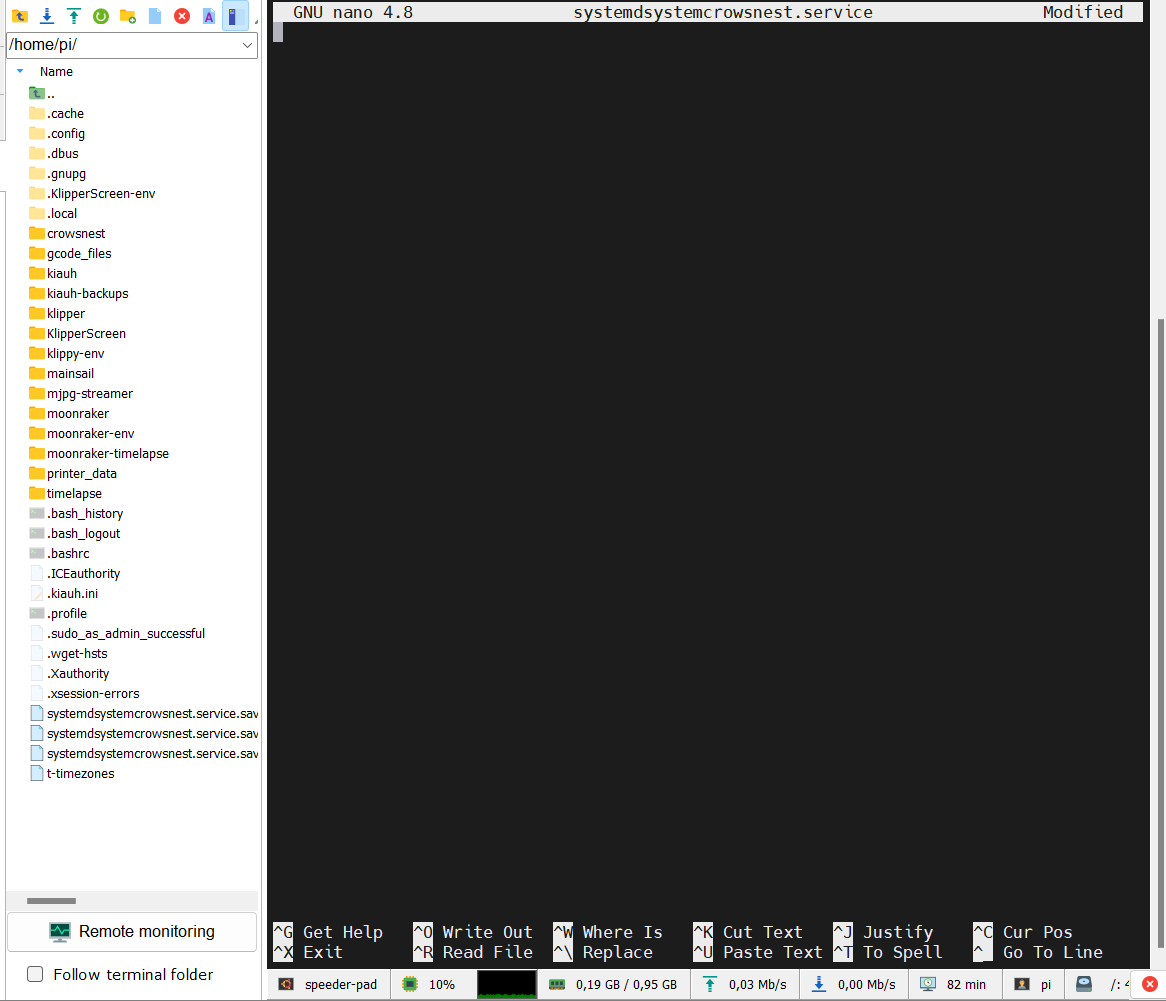

Bon la cela sort de mais compétences j'ai beau essayer mais je doit faire un truc qui ne va pas .
Je ne peut réinstaller crowsnest ni le désinstaller automatiquement ou manuellement je n'ai pas les permission.
Quand j'essai la manip que tu indique je me retrouve avec sa .
Désolé pour mon faible niveau en codage  😕
En même temps si je me plante ca va pas le faire effectivement... 🙄 Sorry...
Voilà la bonne :   #sudo nano /etc/systemd/system/crowsnest.service
Il y a 11 heures, sr973 a dit :
T'inquiète pas méchant  déjà sympa de m'aider

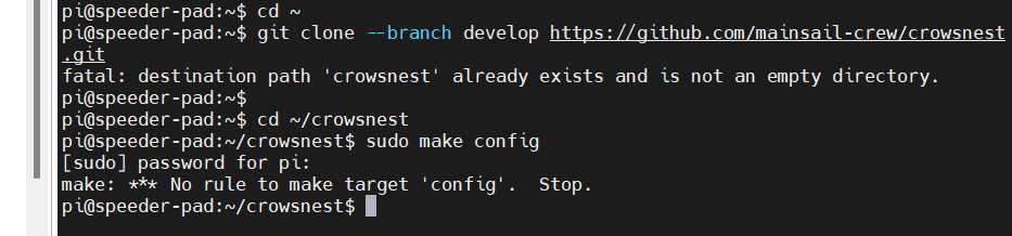

Bonne nouvel la j'ai trouver et modifier seulement voila maintenant j'ai sa .
Faudrait vraiment que j'arrive a réinstaller proprement  crowsnest mais impossible j'obtiens sa a chaque fois .
fatal: destination path 'crowsnest' already exists and is not an empty directory.
je comprend que c'est mon dossier .git qui posse problème mais je n'est pas les permissions pour désinstaller.
Même essayer cd ~/crowsnest
              make uninstall
Rien a faire .🤔587655378_Capturedcran2022-11-16100231.png.74a59ee05e4fc3e659f9ba207e26de63.png1323938137_Capturedcran2022-11-16100311.png.934a829ffa10748f375626ad6b399749.png

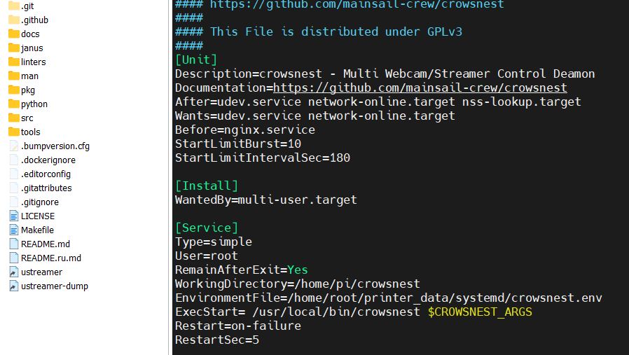

Oui, je vois que ça ne solutionne pas ton souci, ça l'empire même. Repasse sur "root" à la place de "pi".
Si tu vx en passe en MP ce sera plus simple car comme ça, difficile et long de solutionner ce genre de souci...
Sinon, tu réinstalles tout de A à Z !

Ok j'y avais pensé également a tous réinstaller  des le début .
Il faut que je reflash le speeder pad avec la micro sd  c'est bien sa ?
Exact, comme ça tu repart sur une base saine.
il y a 1 minute, sr973 a dit :
Merci je vais m'attaquer à sa 😁
Le 17/11/2022 at 08:58, sr973 a dit :
Yess enfin réussi après réinstallation complète . Ma webcam fonctionne 😁
J'ai surement fait quelque chose de mal a la première Install .
Par contre je n'ai pas réinstaller timelaps   .
Merci pour ton aide .
