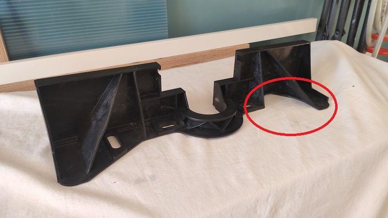

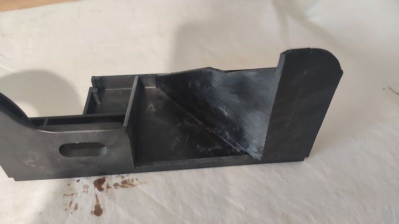

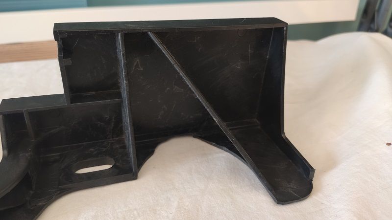

Mon frère (celui pour qui j'avais fait un cache fusibles pour son super tracteur 😉) a acheté une défonceuse sous table à pas cher car le guide était cassé. Bien sur la pièce est quasi introuvable ou à vil prix 🤬 Du coup il me porte la pièce et me demande donc de faire un miracle avec ma Prusa MINI.

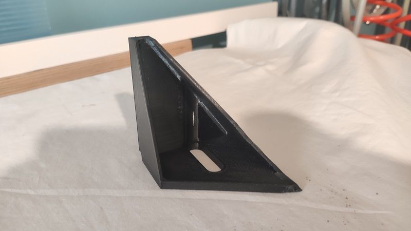

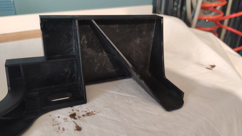

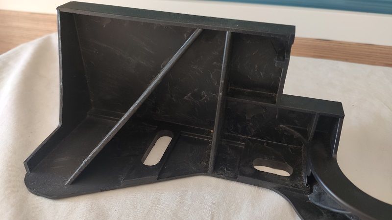

Au début je pensais refaire la pièce en 2 fois car trop grande. Puis je me suis dit pourquoi ne pas faire une pièce qui vient s’insérer dans la partie cassée et la coller
Aller hop, 2 coups de scie et de lime pur dégager la zone
990164297_GuideHS4800x450.jpg.6e5ce23fdfddefd722549c680bd8c4bf.jpg129943711_GuideHS5800x450.jpg.c37e2d0f2323fe8e79b1d6c61f2490b5.jpg

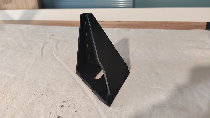

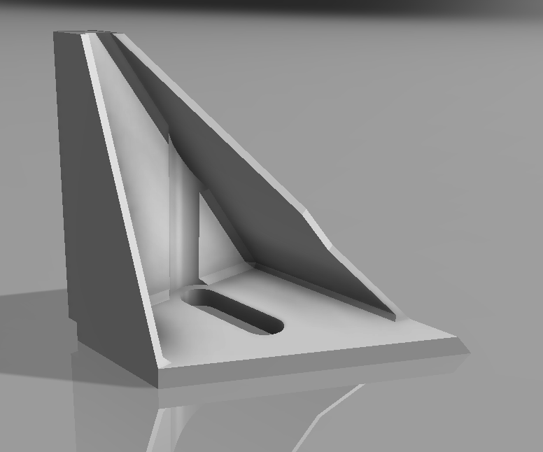

Prise de cotes et modélisation dans Fusion 360
Et impression sur la MINI+ en PETG

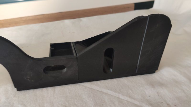

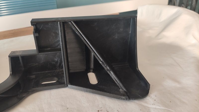

Montage avec quelques petits ajustements et voilà. Trop content du résultat 😊
705020978_Reparationguide3800x450.jpg.620415c92ce282f3231bcbbbbc9c857e.jpg362697270_Reparationguide4800x450.jpg.93b02610a5a8be84b9b623572cac312b.jpg
Il ne reste plus qu'à coller l'ensemble avec de la colle bi-composants je pense
En conclusion ce coup ci j'ai bien aimé la démarche et le résultat. J'ai essayé de vraiment pensé impression 3D, possibilité de réparer et solidité

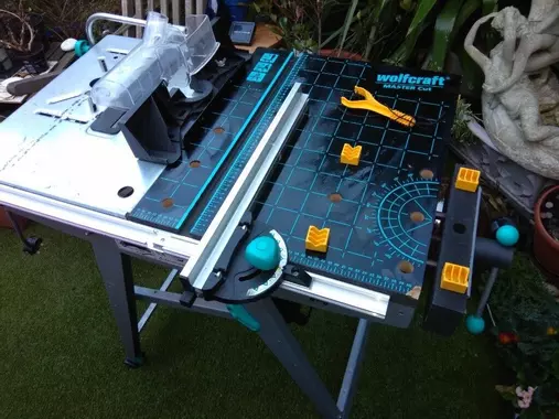

Salut
Pour info le guide appartient à un 'ancien" système MasterCut de chez Wolfcraft
