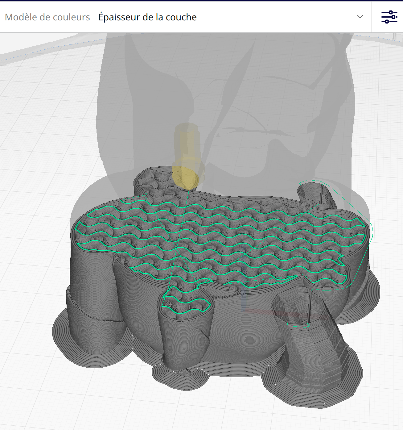

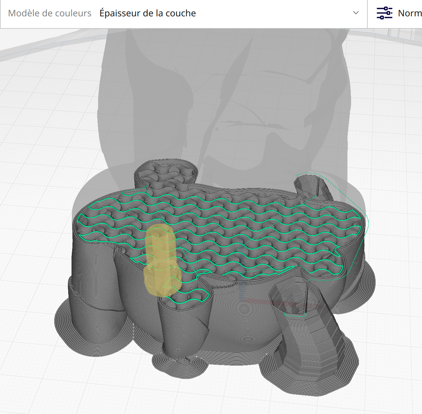

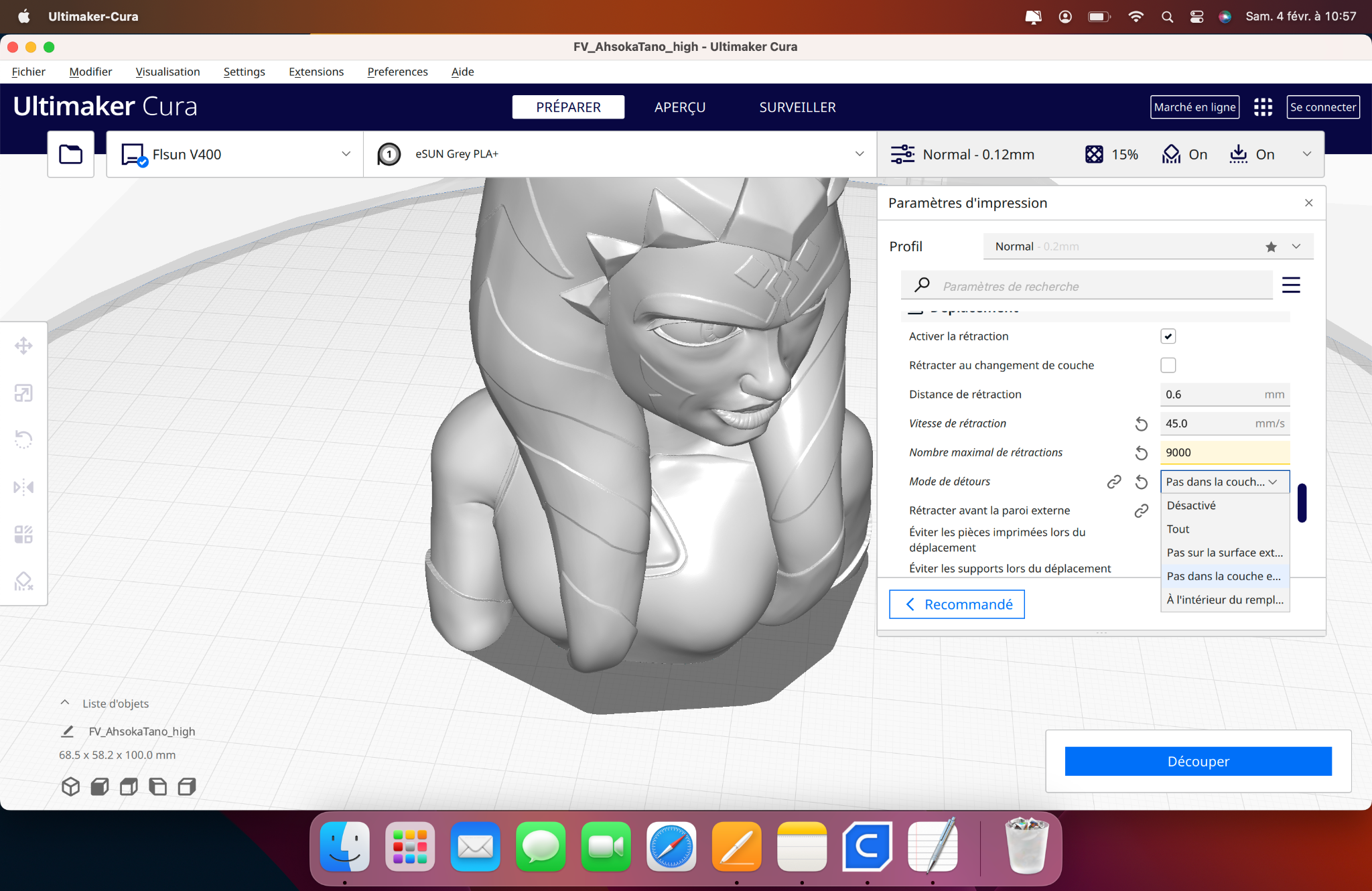

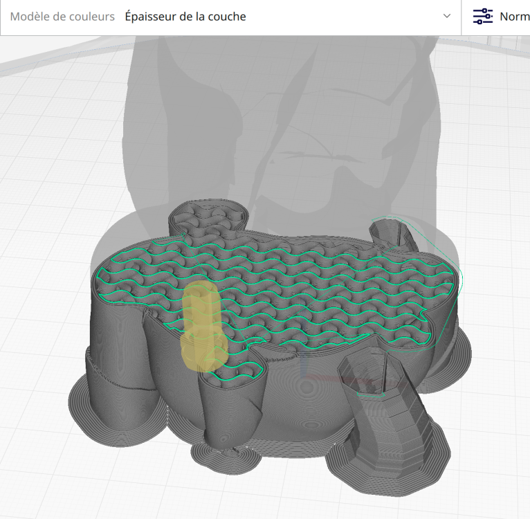

Jeff8 Posté(e) Février 4, 2023 Auteur Partager Posté(e) Février 4, 2023 (modifié) Bonjour à tous, Malgré de nombreux réglages ma buse frotte toujours sur le remplissage alors je me suis penché sur le moment exacte du frottement et voici ce que j’ai trouvé. Avant tout je suis sur Cura 5.0.0 avec buse ZODIAC V6 Volcano pro, 215deg/60g, esun PLA+, infill 90 et extruder réglé au poil de Wookie. La buse frotte uniquement quand il y a un déplacement d’une zone à une autre sur un même couche. J’ai regardé du côté du mode de détours C’est le même déplacement quel que soit le mode de détour On voit bien que la buse se déplace sur la même hauteur de couche pour aller finir le remplissage ailleurs (15% de remplissage pour l'exemple bien sur) J’ai alors vérifié la présence d’un décalage en Z (Z hop) dans le GCode selon les modes et surprise: Mode de détour Temps Impression Zhop dns le Code Désactivé 4h06 (246min) Z hop de 0,3 avant Déplacement Retour à la hauteur de couche initiale M204 S8000 M205 X100 Y100 G10 G1 F3000 Z21.48 G0 F24000 X-16.887 Y-15.422 Z21.48 M204 S6000 M205 X10 Y10 G1 F3000 Z21.18 G11 Pas sur la surface extérieure 2h53 (173min) Absent M204 S8000 M205 X100 Y100 G10 G0 F24000 X-5.662 Y-15.294 G0 X-16.887 Y-15.422 M204 S6000 M205 X10 Y10 G11 Pas dans la couche extérieur 2h55 (175min) Absent M204 S8000 M205 X100 Y100 G10 G0 F24000 X-1.827 Y-15.143 G0 X-4.82 Y-14.583 G0 X-16.777 Y-15.152 G11 G0 X-16.887 Y-15.422 M204 S6000 M205 X10 Y10 A l’intérieur du remplissage 2h55 (175min) Absent M204 S8000 M205 X100 Y100 G10 G0 F24000 X-1.827 Y-15.143 G0 X-4.82 Y-14.583 G0 X-16.777 Y-15.152 G11 G0 X-16.887 Y-15.422 M204 S6000 M205 X10 Y10 Tout 2h53 (173min) Absent M204 S8000 M205 X100 Y100 G10 G0 F24000 X-5.662 Y-15.294 G0 X-16.887 Y-15.422 M204 S6000 M205 X10 Y10 G11 En Moyenne 174min vs 246min … on perd 72min (1h12) soit 41% du temps pour un décalage en Z essentiel. Après plusieurs tests je vois que c’était bien le problème. J’espère que ça vous aidera Salutations à @Motard Geek et @Guilouz Modifié (le) Février 4, 2023 par Jeff8 fautes 2 1 Lien vers le commentaire Partager sur d’autres sites More sharing options...

Jeff8 Posté(e) Février 5, 2023 Auteur Partager Posté(e) Février 5, 2023 Il y a 11 heures, Jeff8 a dit : Salut @FuFur Pour l’instant oui , on peut toujours rattraper avec moins de remplissage ou en désactivant le zhop au changement de couche mais si ça se trouve le zhop est remis dans les options de détours de cura 5.2.x … je vérifie dès que j’ai un peu de temps Je confirme, c'est la même chose sur cura 5.2.1 et je comprend pas pourquoi. A croire que le mode de détours ne fonctionne pas... Si je désactive ce mode, Cura indique bien que la buse ira au prochain point, en ligne droite avec rétraction... SI j'active (Tout, intérieur du remplissage etc), il faut indiquer la distance maximale de détour sans rétraction... j ai mis 5mm donc si le déplacement dépasse cette distance (en détour) alors on rétracte... ba ça n'apparait pas dans le GCode.... t'as pu tester @FuFur? Lien vers le commentaire Partager sur d’autres sites More sharing options...
