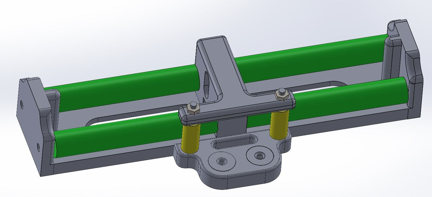

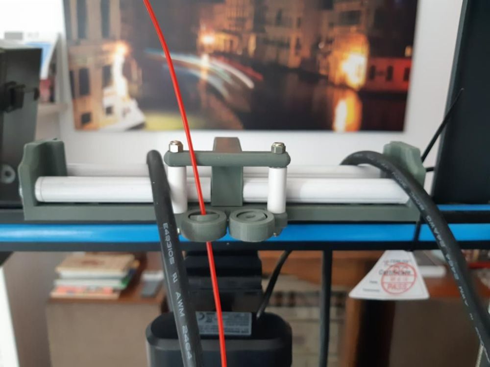

vap38 Posté(e) Novembre 25, 2022 Partager Posté(e) Novembre 25, 2022 (modifié) Bonjour, Voici un nouveau guide filament anti-usure pour les câbles SVGA ! Afin de limiter le frottement des câbles 4 rouleaux montés sur roulements pour suivre les mouvements en translations et en traction des câbles. (roulements Ø8x4) Les rouleaux tournent en rotations sur le plan vertical et horizontal ainsi plus de contraintes de tractions et d'usures. Le filament est guidé sur tous les axes lors du déplacement des extrudeurs grâce à une rotule mobile. Avantage le filament glisse facilement en suivant les mouvements de grandes amplitudes san être freiné ! Nota: ce montage peut très bien s'adapter à une imprimante mono extrudeur. Modifié (le) Novembre 25, 2022 par vap38 2 2 Lien vers le commentaire Partager sur d’autres sites More sharing options...

vap38 Posté(e) Novembre 28, 2022 Auteur Partager Posté(e) Novembre 28, 2022 (modifié) Oui @hcl28 tu as réparé ta TLD3 ? je suis en cours de modification pour simplifier le montage des paliers avec roulements de Ø4x8x3. J'ai réalisé une petite vidéo pour montrer le rôle des rouleaux. La vidéo Modifié (le) Novembre 28, 2022 par vap38 Lien vers le commentaire Partager sur d’autres sites More sharing options...

vap38 Posté(e) Novembre 29, 2022 Auteur Partager Posté(e) Novembre 29, 2022 (modifié) voilà @hcl28 j'ai redessiné le guide filament il me reste à faire la mise en plan pour le montage le montage comporte une douzaine de pièces environ ... regarde si le montage te parait compréhensible ? J'ai fait au mieux pour un montage simplifié avec des roulements 4x8x3 mm. Rouleaux horizontaux soit à imprimer ou achat d'une tige PVC en GSB barre à débiter de 1 m guide filament.pdf Modifié (le) Novembre 29, 2022 par vap38 1 Lien vers le commentaire Partager sur d’autres sites More sharing options...
hcl28 Posté(e) Novembre 29, 2022 Partager Posté(e) Novembre 29, 2022 @vap38Rien à dire pour la mise en plan, c'est nickel, pas de problèmes. As tu un lien pour achat tige PVC en GSB ?. C'est un super et gros travail que tu as a fait. a+ Lien vers le commentaire Partager sur d’autres sites More sharing options...
vap38 Posté(e) Novembre 29, 2022 Auteur Partager Posté(e) Novembre 29, 2022 Achat du PVC Ø 12 chez Bricorama ! j'ai testé la nouvelle rotule je dois ajuster le jeu de fonctionnement parfait ! Lien vers le commentaire Partager sur d’autres sites More sharing options...
