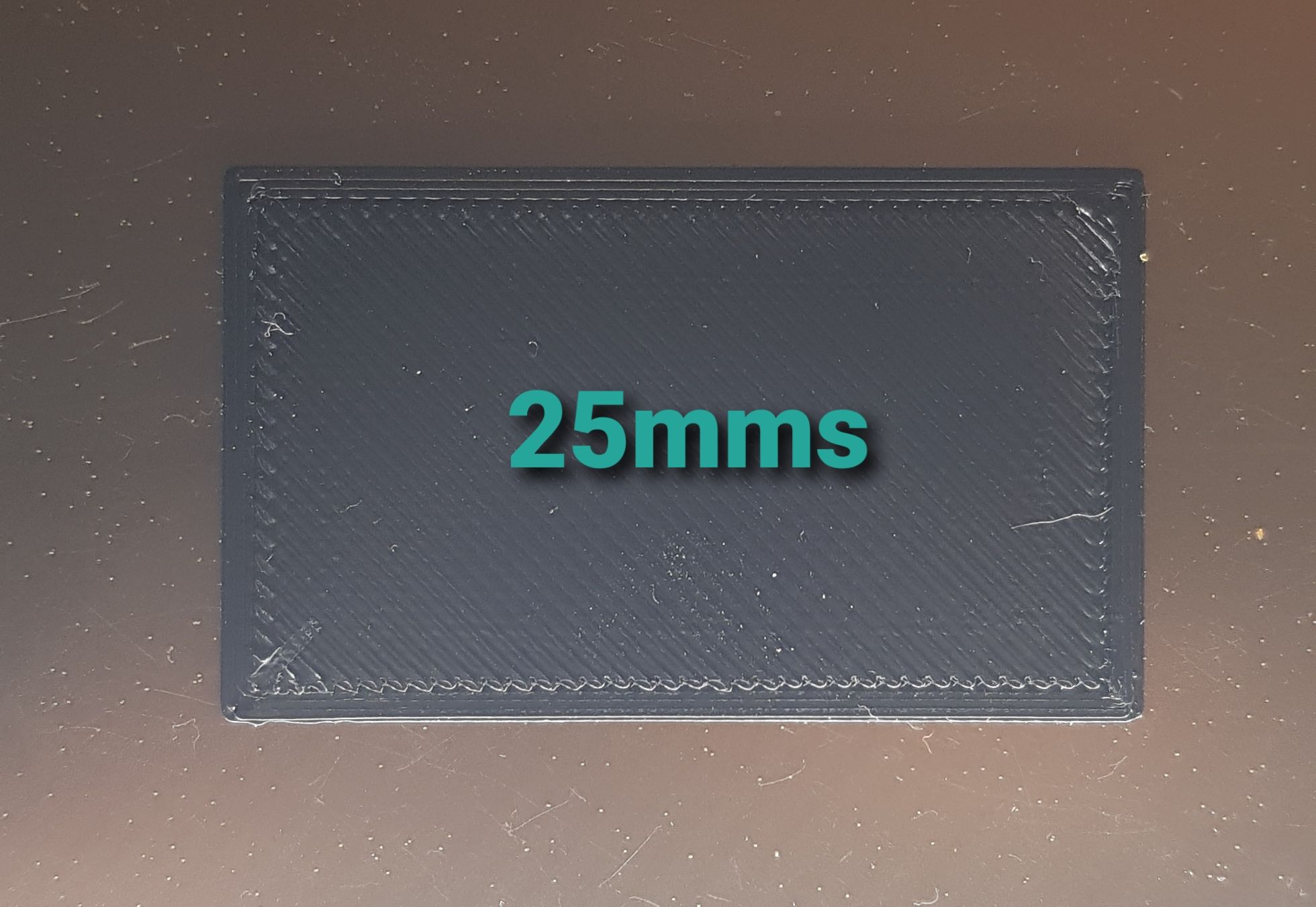

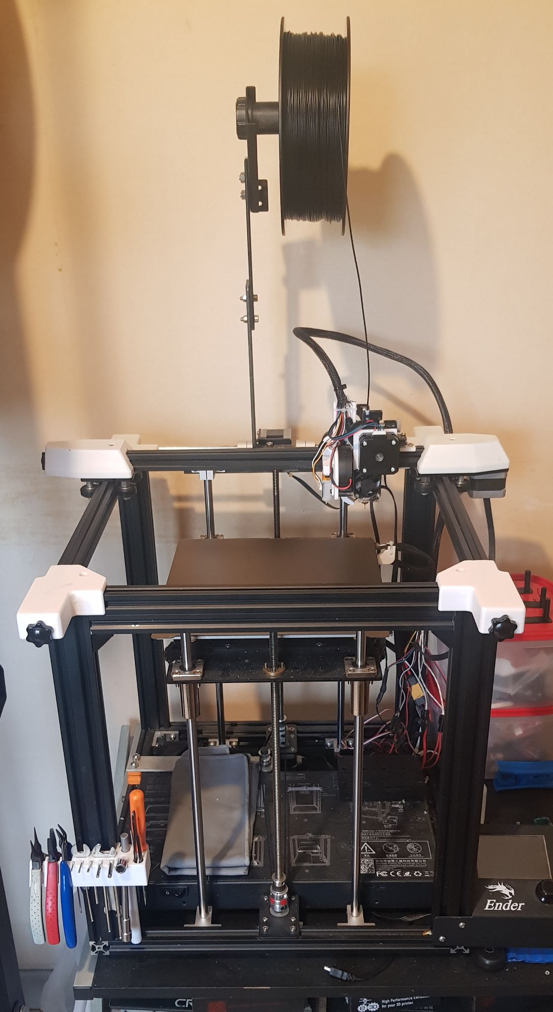

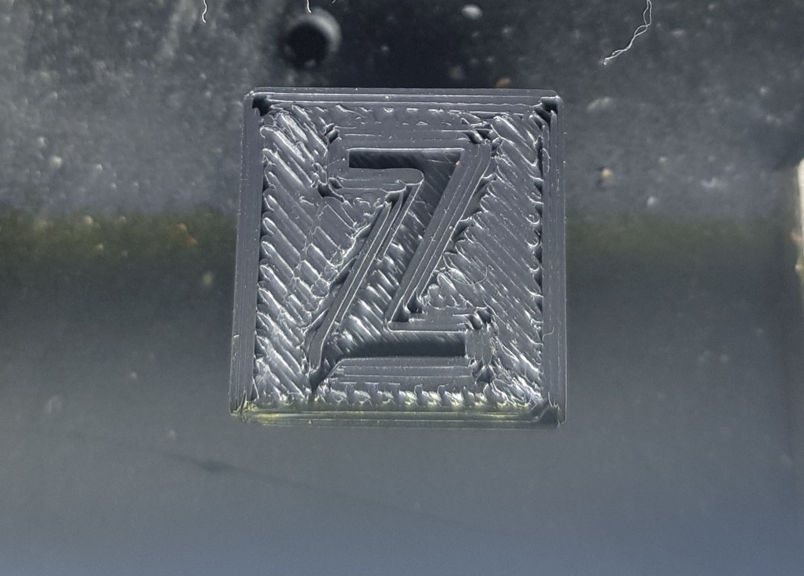

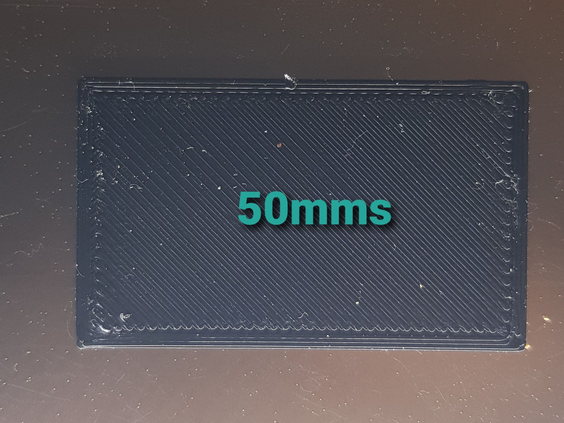

Damss24 Posté(e) Décembre 2, 2022 Posté(e) Décembre 2, 2022 (modifié) Bonjour à tous, Je demande une aide pour un problÚme que je n'arrive pas à résoudre... Je suis équipé d'une Ender 5 sur laquelle j'ai monté une SKR mini E3 avec un ecran TFT35, un extrudeur Titan original et une hotend E3D V6 originale. Depuis que je l'ai passé en direct drive, je me retrouve avec le remplissage qui ne jointe pas les bords comme on peut le voir sur les photos. J'utilise Simplify3d et si j'imprime à 25mms, je n'ai pas le problÚme ou moins. J'ai joué sur le pourcentage de débordement du remplissage sur la coque qui améliore le problÚme si j'ai 75-99% mais c'est du bricolage qui ne rÚgle pas le problÚme à l'origine. Je précise que j'ai repassé ma config en bowden et avec un taux de débordement de 30% et une vitesse de 50mms pour tester et le problÚme disparait. Donc c'est bien lié au direct drive. On remarque aussi sur le cube xyz que les angles ne sont pas bien extrudés non plus. Chose que je ne retrouve également pas en bowden ou à 25mms. J'en conclus qu'il y a une sous-extrusion aux changements de direction. Ensemble Extrudeur-HotEnd trop lourd ? Trop d'accélération ? Voilà ... Merci pour vos retours si vous avez une idée d'une piste à suivre.  Modifié (le) Décembre 2, 2022 par Damss24
RFN_31 PostĂ©(e) DĂ©cembre 2, 2022 PostĂ©(e) DĂ©cembre 2, 2022 (modifiĂ©) Bonjour, As-tu changer la valeur de rĂ©tractation entre le bowden et le direct-drive ? Sur un bowden, elle devrait ĂȘtre aux alentours de 5 Ă 6 mm, mais en direct-drive il faut rĂ©duire Ă environs 1 mm. Je ne pense pas que cela va rĂ©gler ton problĂšme car il ne doit y avoir une rĂ©tractation qu'au changement de couche, mais c'est aussi pour dire qu'entre ces 2 techno, il y a des paramĂštres qui changent. Tu devrais probablement aussi revoir les steps d'extrusion. ModifiĂ© (le) DĂ©cembre 2, 2022 par RFN_31
Damss24 PostĂ©(e) DĂ©cembre 2, 2022 Auteur PostĂ©(e) DĂ©cembre 2, 2022 (modifiĂ©) Oui j'ai oubliĂ© de prĂ©ciser que pour les tests, j'ai supprimĂ© la rĂ©tractation mais rien ne change, pas mĂȘme une petite amĂ©lioration. J'ai aussi refait un calibrage de l'extrudeur. J'ai aussi refait le test avec une bobine de PLA tout juste dĂ©ballĂ©e. ModifiĂ© (le) DĂ©cembre 2, 2022 par Damss24
Solution Damss24 PostĂ©(e) DĂ©cembre 2, 2022 Auteur Solution PostĂ©(e) DĂ©cembre 2, 2022 J'ai trouvĂ© mon problĂšme ! Je n'avais pas changer mon facteur K du linear advance qui est passĂ© de 0,4 (bowden) Ă 0.07 (direct drive) ! Jointures normales maintenantÂ
