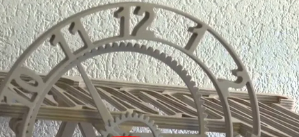

bonjour comment dessiner les chiffres inscrit dans un support en cercle comme ci dessous. je dessine mais pas moyen d'extruder pour en faire un ensemble  merci
  Le 03/12/2022 at 05:58, alf a dit :
Dérouler
je m'excuse pour explication
je n'arrive pas a decouper les chiffres avec le pourtour cercle .. en gros je voudrais essayer de faire comme sur la photo merci

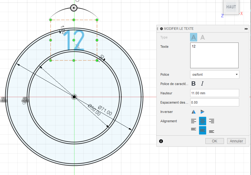

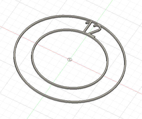

Comme l'explique @gerardm ça fonctionne très bien
Il faut par contre bien choisir la police de caractère. Certaines police proposée par défaut (ex les polices Microsoft) sont difficiles à extruder en fonction de leur taille. Voir explications dans cet article -> https://forum.prusa3d.com/forum/english-forum-general-discussion-announcements-and-releases/study-best-small-font-for-3d-printing/
Dans l’exemple ci-dessous vite fait bien fait. J'ai dessiné 2 cercles et le chiffre 12 avec la police Osifont. Puis j'ai extrudé l'ensemble
1512829480_TestHorloge1.PNG.8b5bbf14cf4c7a7d4af14ad404b71895.PNG  1321652653_TestHorloge.PNG.f18e2ab17d964c170d692011230acc21.PNG
Voici le fichier Fusion 360 au format zip -> Test Horloge v1.zip
