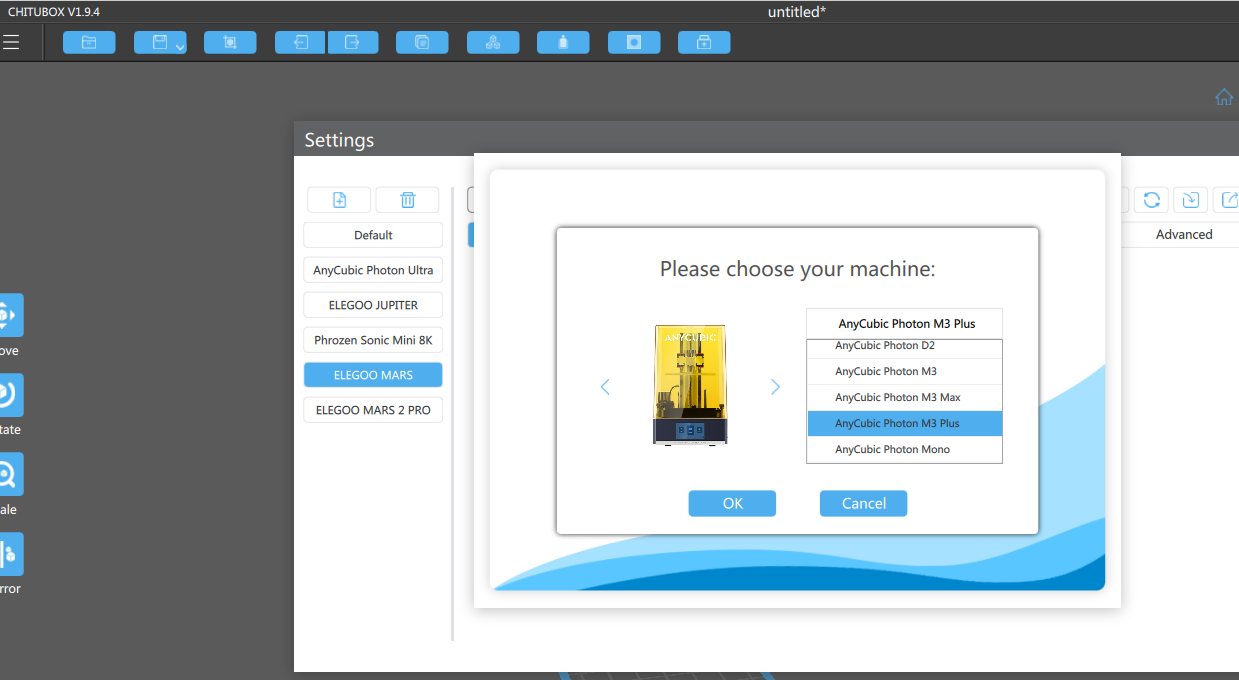

J'ai passé plusieurs heures à lire des infos pour faire mon choix sur une imprimante résine. Je tiens à préciser que je suis totalement novice dans ce domaine. Je me suis arrêté sur l'Anycubis Photon M3 Plus. A l'arrivée de la machine, j'ai testé le logiciel fourni. J'ai voulu me faire aider par un ami pour ma 1ère impression. Malheureusement, il travaille avec une autre application qui se nomme Chitubox. Je lui ai dit que je reviendrais vers lui lorsque le programme sera installé sur mon PC. Mais après l'installation, j'ai voulu choisir mon imprimante. Elle n'apparait pas, bien que depuis la version 1.9.3, elle doit y figurer. Pouvez-vous m'apporter des précisions sur la façon d'imprimer au mieux avec cette machine ?

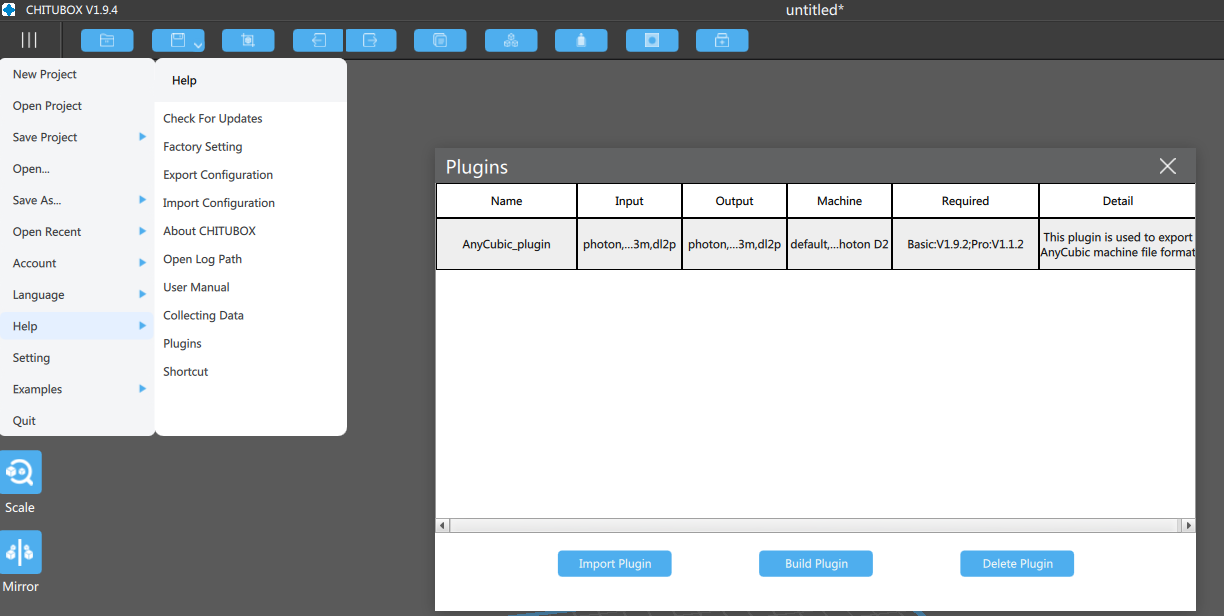

Il te faut peut être vérifier que tu a bien dans le menu , "Help" "Plugin" un truc qui ressemble a cela
Donc peut être qu'il te faut désinstaller et réinstaller en administrateur pour que cela installe bien le plugin ...
Sinon peut être si tu recherche / demander sur leur Discord https://discord.gg/QcEXpTd84C
Bonsoir PPAC

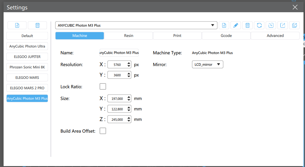

Merci pour la réponse. J'ai désinstallé puis réinstallé en administrateur. La liste s'est allongé comprenant maintenant mon imprimante.
Super !
Merci pour le coup de main. Bonne soirée.
AU cas ou cela pourrait intéresser quelqu'un, j'ai trouvé "AnycubicPlugin.Chplugin" pour le logiciel sur un site.
Ne pouvant l'insérer, je peux vous le transmettre via votre boite
A+
il y a 11 minutes, Burp a dit :
Quel est l'usage de ce plugin ?
De ce que je comprend c'est lui qui permet d'avoir les profils d'imprimantes AnyCubic sous Chitubox et qui permet a Chitubox de générer / convertir ses fichiers d'impressions aux formats adaptés pour les imprimantes AnyCubic....

Le fait d'avoir trouver maintenant l'imprimante dans les réglages, m'est-il possible de pouvoir convertir les fichiers au format de la machine ?
Il y a 7 heures, Burp a dit :
Normalement oui.
