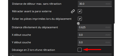

@fvuichard Ce n'est pas toujours la même pièce. J'ai ce problème avec quasiment toutes les pièces que je veux imprimer de manière aléatoire. Je n'ai utilisé que Cura V5.2.1 pour le moment avec mon imprimante.
@MrMagounetJe suis désolé, je ne sais pas de quoi tu me parles. J'ai fais quelques recherche avant de te répondre. je met en PJ mon profil Cura 'custom' ( j'ai modifié le motif de remplissage, température buse/plateau, vitesse d'impression )

c'est cette option la
Mais j'avoue qu'il y a un truc pas normal sur ma Genius je n'ai jamais eu ce genre de soucis quelques soit le type de pièce et de remplissage et j'imprime pourtant bien plus vite que toi.
Tu devrais ouvrir un incident en parallèle chez artillery Chine ils sont plus caller que 3Dexpert auront peut être une meilleur idée du soucis.
