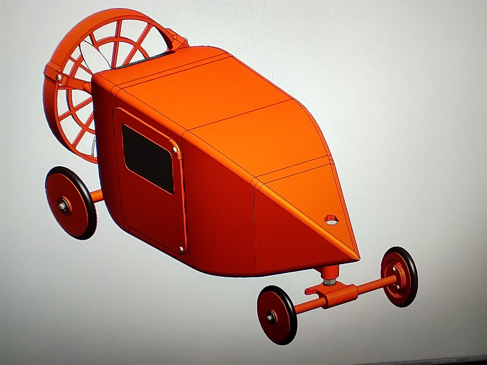

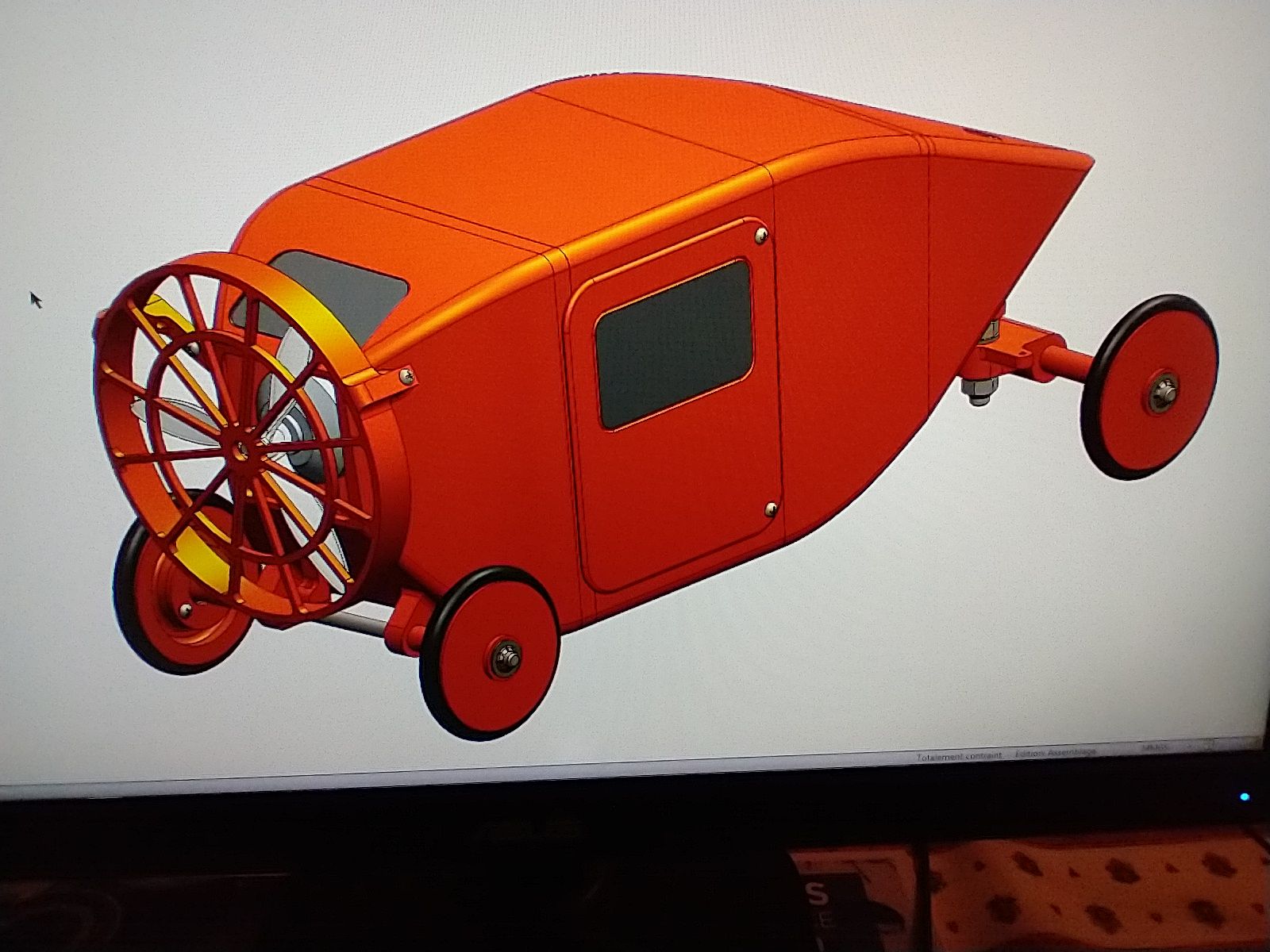

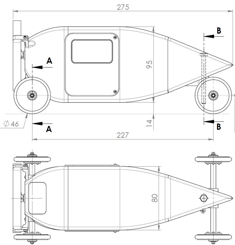

J'ai commencé la modélisation d'une maquette de la voiture à hélice (ils étaient dingues ces ingénieurs du début du 20ième siècle !) de Marcel Leyat.
https://fr.wikipedia.org/wiki/Marcel_Leyat
Cette idée est dans ma tête depuis très longtemps, j'avais 13 ans et j'en ai 61, sauf que je l'imaginais plus comme un hydroglisseur, le genre de bateau utilisé dans les Everglades en Floride ou dans le bayou en Louisiane ; donc avec le moteur et son hélice à l'arrière. Lors de ma recherche sur le web, j'ai découvert l'Hélica. Le concept m'a plu et je ferai un hydroglisseur plus tard.

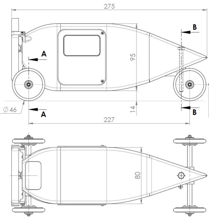

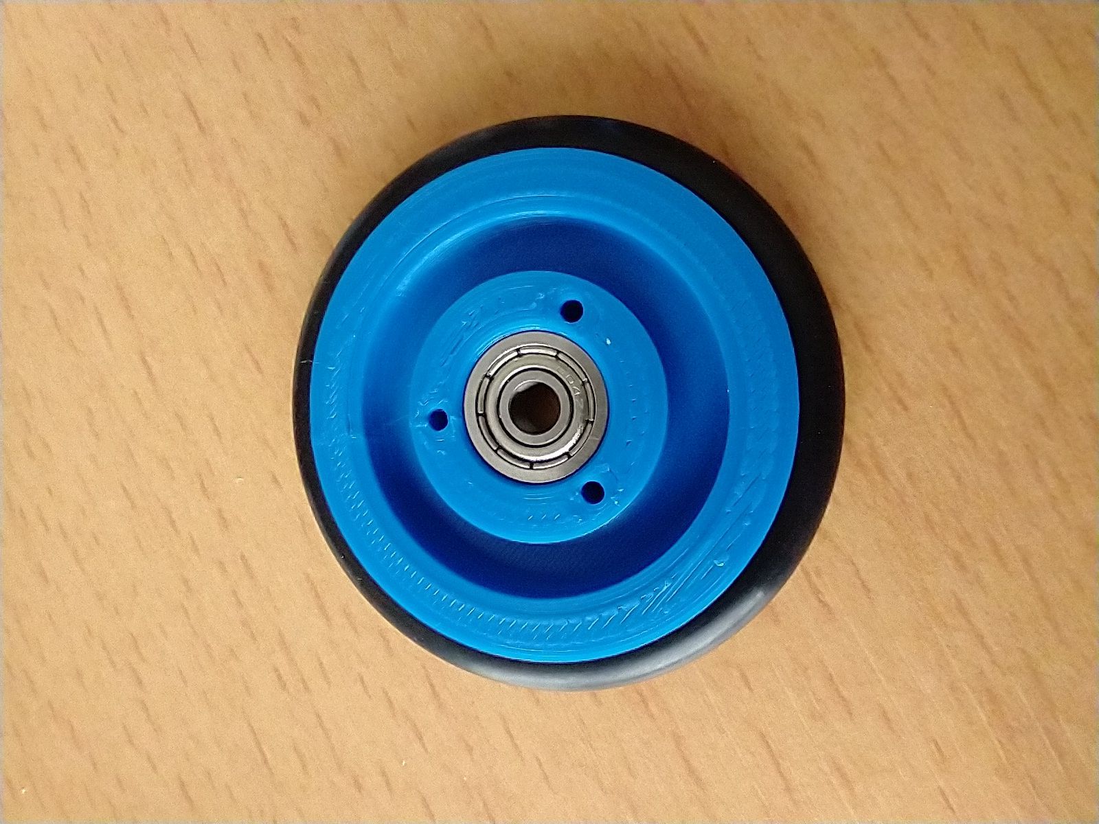

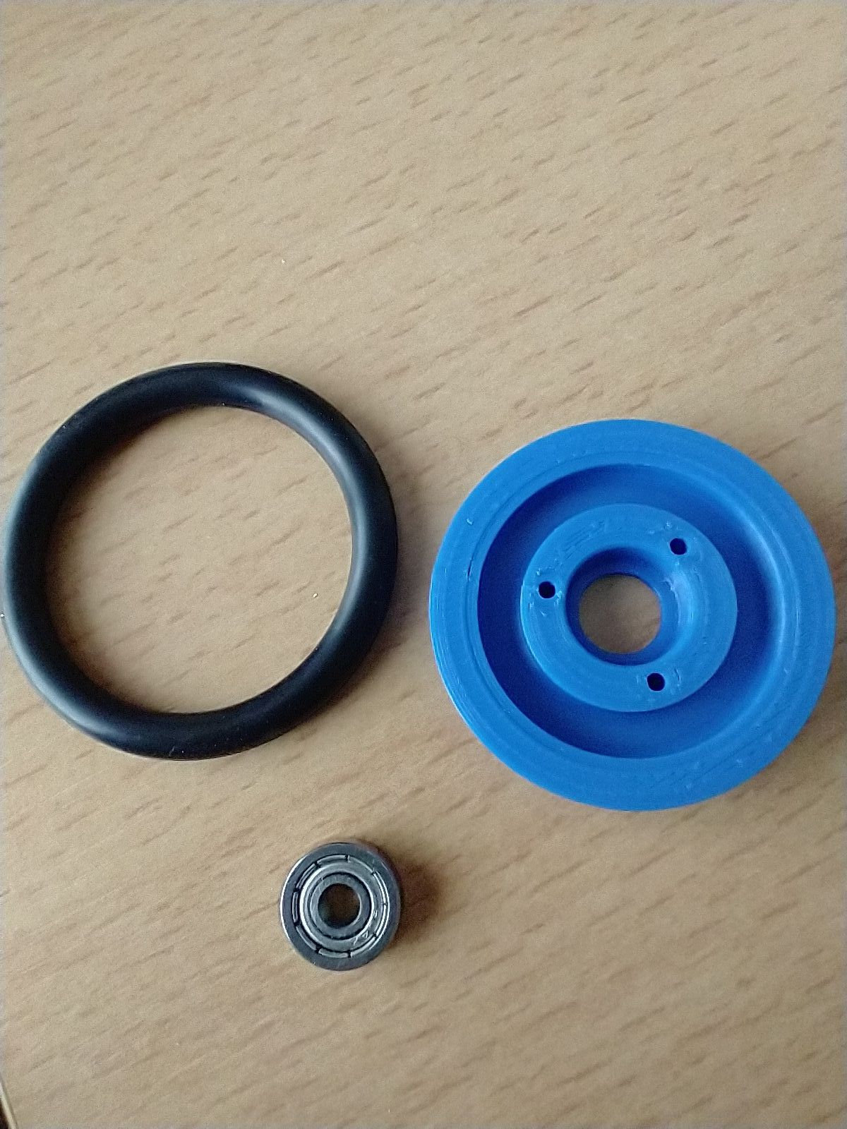

La conception de la carrosserie, en 2 parties démontables, est quasiment terminée. J'ai fait un essai de montage pour les roues : une jante imprimée en 3D, un gros joint torique et un roulement à billes. Il me reste à installer la radiocommande, le servomoteur de la direction et la batterie.
Je vous ferai part de l'avancement de mes travaux au fur et à mesure de l'avancement du projet.

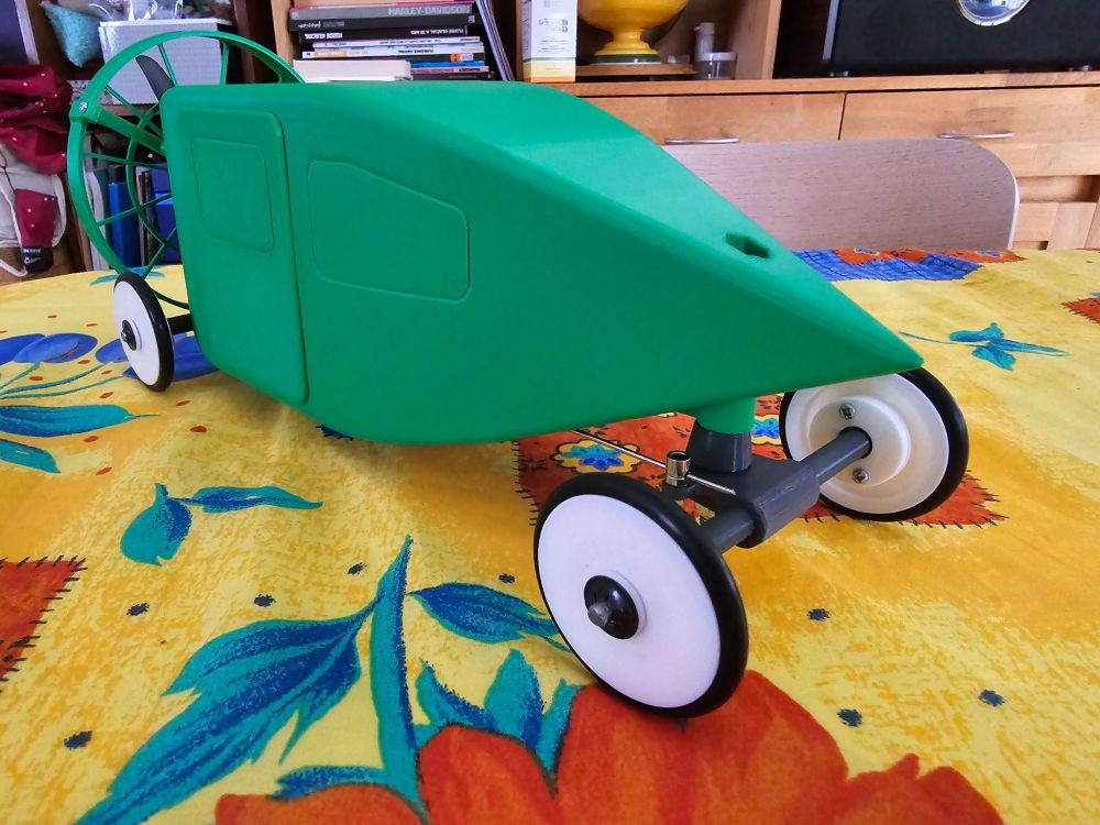

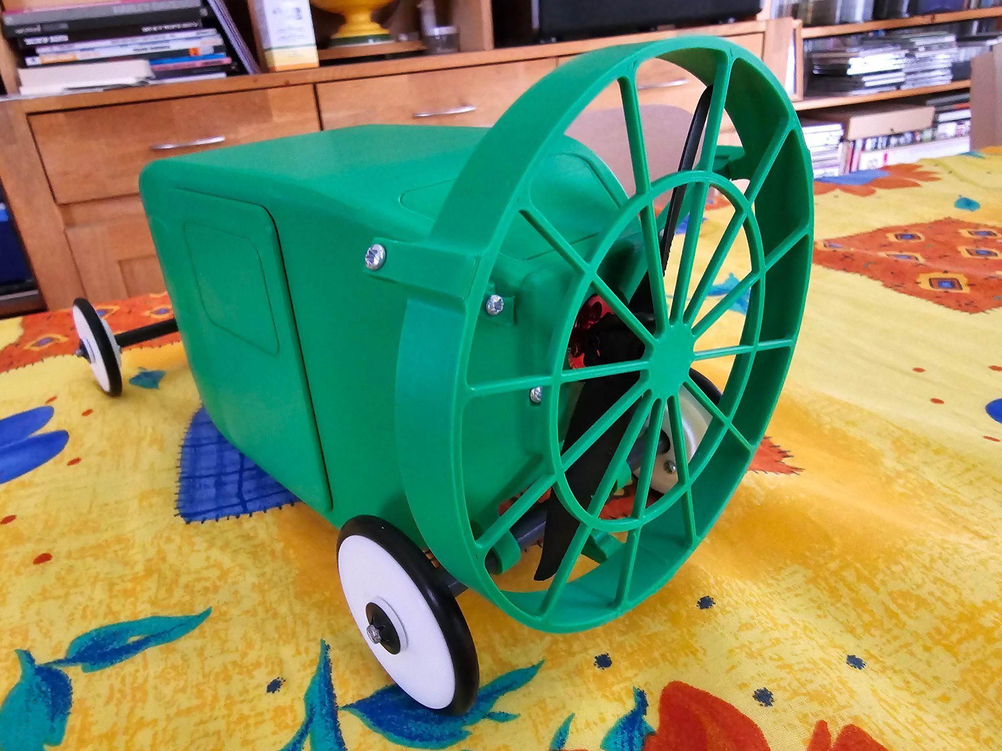

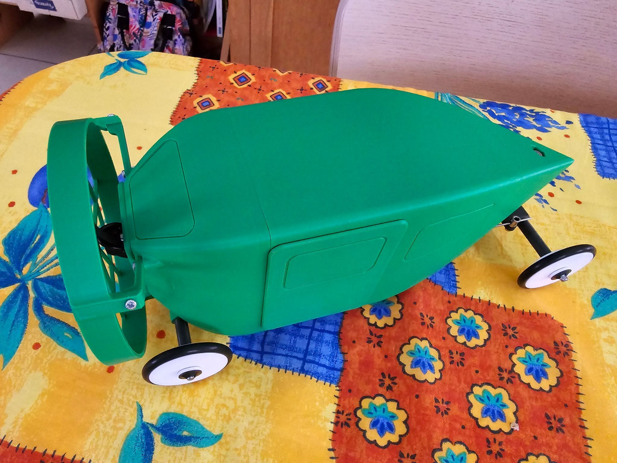

Salut tout le monde, j'ai (ENFIN !) finalisé mon projet. La petite Helica roule parfaitement, seul problème il n'y a pas de frein donc ça se pilote comme un bateau !  🙂

Salut
Belle réalisation bravo 👍

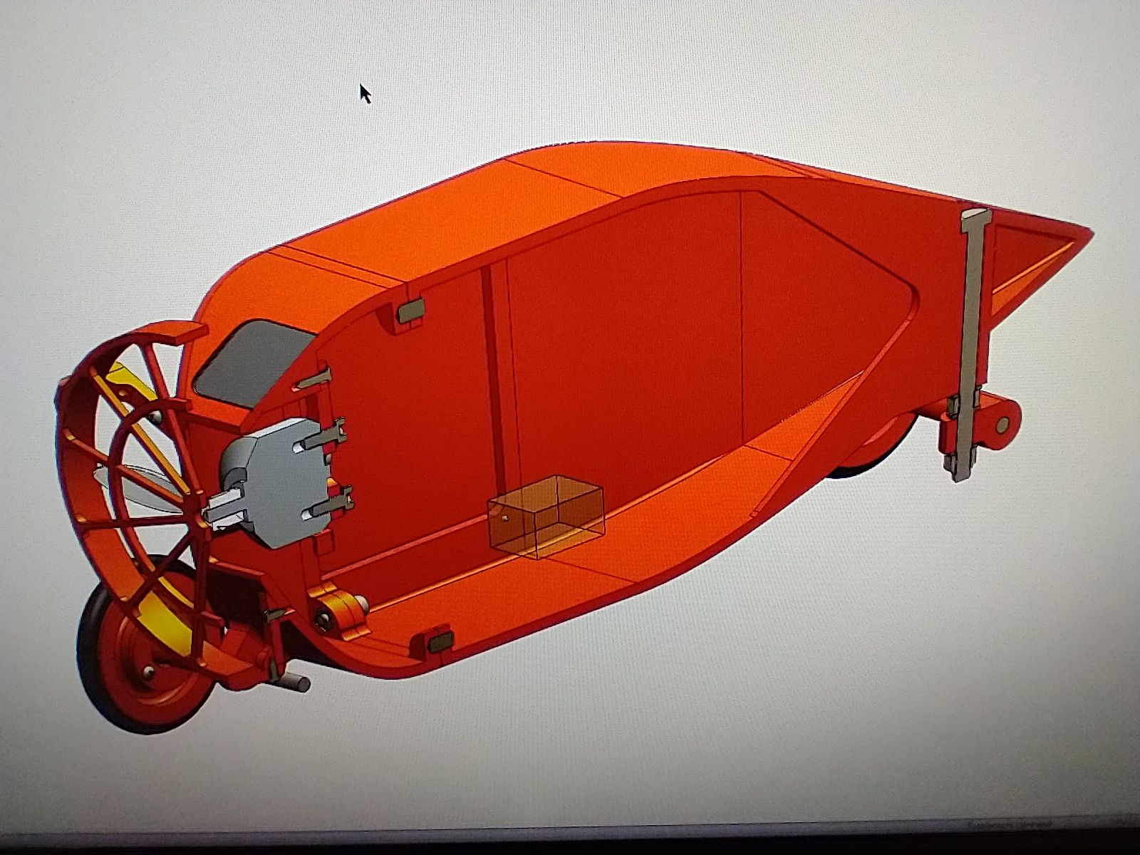

Pourrais-tu à l'occasion poster des photos de l'intérieur pour voir les commandes du moteur et de la direction stp ?
Quand tu dis que ça se pilote comme un bateau... c'est que tu fais tourner l'hélice à l'envers pour freiner ?
JC
@jcjames_13009 Salut JC, sur les photos il manque la batterie qui est maintenu avec le velcro visible sur la deuxième photo et l'ESC (contrôleur moteur), maintenu aussi avec un velcro et non visible, est à droite derrière le moteur. Le récepteur est collé au plafond (comme Spider Cochon) !
Il n'y pas pas d'inverseur donc ça fonctionne comme un hors-bord.

Je n'avais pas fait attention que l'hélice était devant. Ca doit bien décoiffer 😁
JC
Des roues directrices à l'arrière avec les masses hautes à l'avant, à la moindre petite butée c'est un soleil garanti.
Modifié (le) par divers
  • Haha 1
il y a une heure, divers a dit :
Non le centre de gravité est assez bas et plutôt bien centré entre les essieux. Le moteur est tout petit et donc très léger. Ca part comme une balle lorsque je mets les gaz à fond !
Il y a 2 heures, jcjames_13009 a dit :
JC
Tout le monde se trompe à ce sujet. Même si j'ai mis un "pare brise" à l'avant qu'il faudrait que je peigne en gris clair sur le modèle en vert.
Je pensais au vrai véhicule. Dans le tien la batterie dans le fond doit bien aider pour un bon centre de gravité
