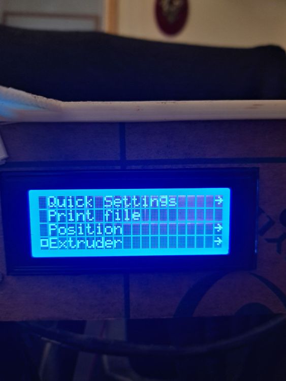

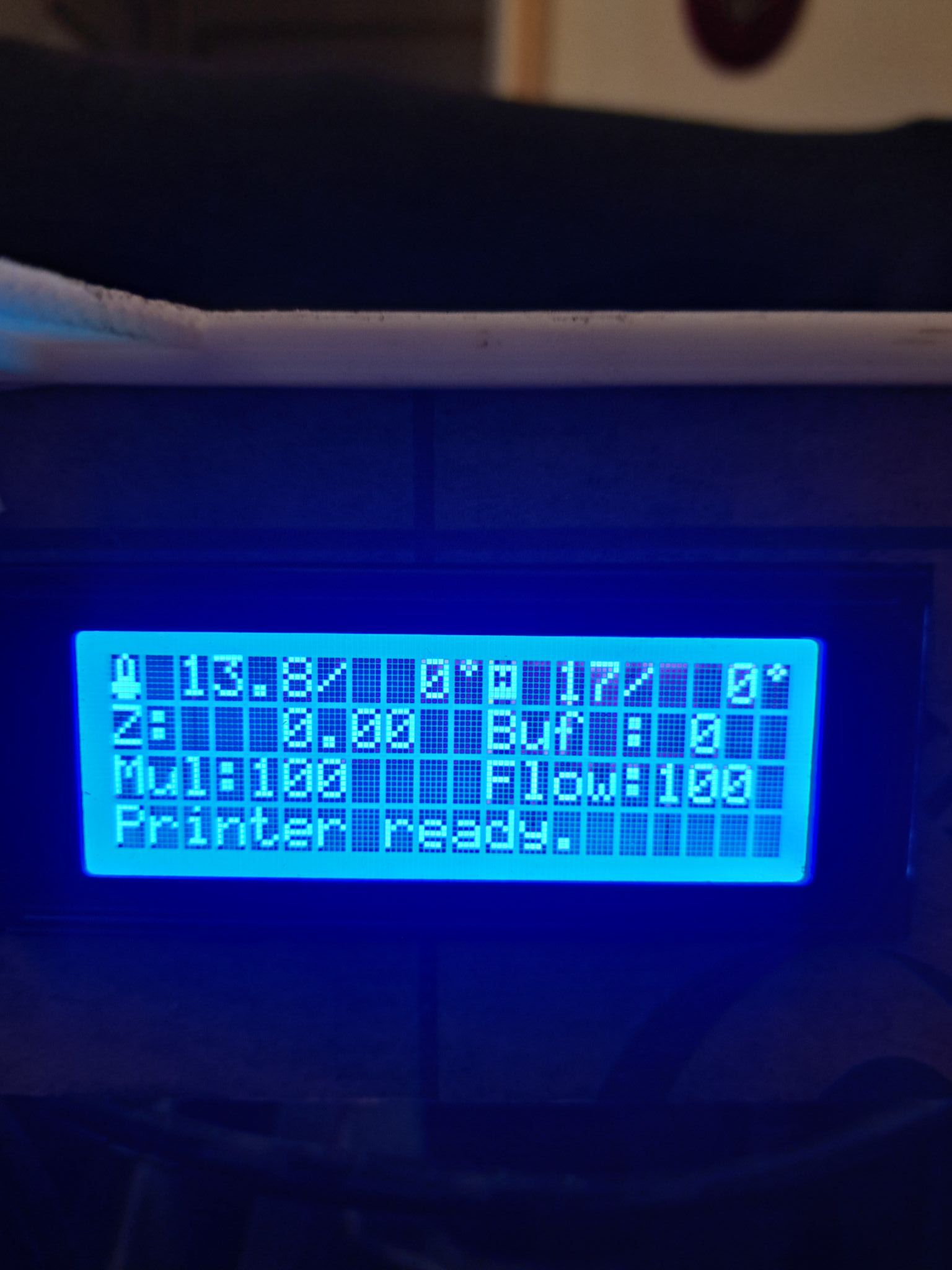

Lankou62210 Posté(e) Décembre 7, 2022 Posté(e) Décembre 7, 2022 Bonsoir. J'ai une anet a8 qui ne chauffe plus, ni le plateau et ni l'extruder. Comme je n'y connais rien et que souvent dans les réponses aux autres c'est pour moi du chinois, il va falloir essayer de m'aider le plus clairement possible. Voilà ce que je peux lire à l'écran quand je veux lancer une impression. J'ai changé l'écran, la carte mère et l'alimentation car je ne voulais pas me casser la tête, mais j'ai toujours le même souci. elle fonctionnait parfaitement jusqu'à quelques mois ou elle a cessé de chauffer. merci
Lorenzo78 Posté(e) Décembre 7, 2022 Posté(e) Décembre 7, 2022 (modifié) Salut, Tu as peut-être pris le problème par le mauvais bout ! je commencerais dans un tel cas par verifier et tester la thermistance et la cartouche chauffante ... Quand tu allumes ton imprimante, la température de gauche est celle de la buse, ici on voit 15.3 c'est la température ambiante de la pièce où elle est installée ? si c'est le cas la thermistance doit fonctionner, à droite c'est la température du plateau: je lis 19° ? Le plateau serait plus chaud que la buse ? (tu as posé la main ou quelque chose de chaud sur le plateau ?) Tu peux faire un test avec un sèche cheveux orienté vers le plateau puis la buse (allumé hein, le sèche cheveux ) , si la température augmente à l'écran c'est que les thermistances fonctionnent. Les températures indiquées derrière le / (slash) ce sont les températures à atteindre donc par exemple 210° pour la buse et 60° pour le plateau. Sur la phot de ton écran les températures cibles sont à 0 ce qui signifie que l'imprimante attend les instructions. Si tu lances une impression les températures cibles s'affichent-elles ? Et dans ce cas ni la température de la buse ni celle du plateau ne monte ? Reviens vers nous ensuite ... Bon courage Modifié (le) Décembre 7, 2022 par Lorenzo78 Ajout
Lankou62210 Posté(e) Décembre 8, 2022 Auteur Posté(e) Décembre 8, 2022 Bonsoir 15.3 est bien la température de la pièce à quelques dixièmes près. Alors quand je chauffe au sèche cheveux les températures augmentent bien, que ce soit d'un côté ou de l'autre. Donc les thermistances fonctionnent. Si je lance une impression les températures cibles restent à 0 par contre. Ni le plateau et ni la buse ne chauffent. J'ai été jusqu'à mettre le doigt sur la buse au cas où mais non, même pas une petite chauffe.

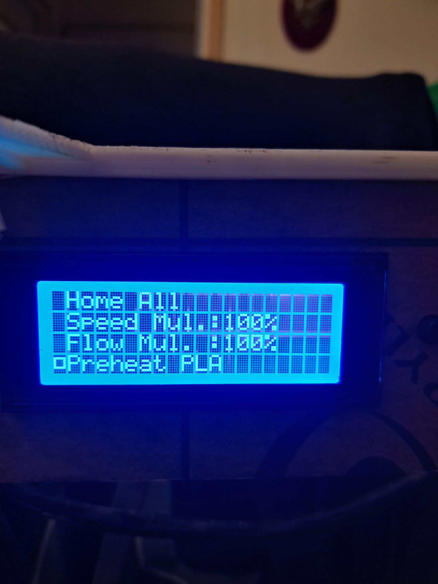

Lorenzo78 Posté(e) Décembre 8, 2022 Posté(e) Décembre 8, 2022 (modifié) Bonjour, Est-ce que tu as testé plusieurs modèles d' impression ? tenté d'imprimer la dernière impression réussie ? Tu imprimes à partir d'une carte SD je suppose, tu as tenté de changer de carte ? ou de reformater correctement celle que tu utilises ? A partir de ton écran, va dans "prepare" puis dans le menu choisis "preheat PLA" valide et dans le menu suivant choisis "preheat PLA 1" Regarde sur l'écran qui s'affiche ce qui se passe et dis moi si ça ressemble à ça: Est-ce que tu vois les températures cibles ? est-ce que ça chauffe ? Modifié (le) Décembre 8, 2022 par Lorenzo78
Lankou62210 Posté(e) Décembre 8, 2022 Auteur Posté(e) Décembre 8, 2022 Bonjour Lorenzo. Je n'ai pas prépare, j'ai ceci dans le menu. Pour ce qui est de la carte sd, je l'ai formatée et mis un fichier que j'ai déjà imprimé 4 fois sans problème. Ça n'a rien changé.
Lorenzo78 Posté(e) Décembre 8, 2022 Posté(e) Décembre 8, 2022 Regarde dans les menus Quick settings, configuration,tu devrais trouver le moyen de faire chauffer le plateau ou la buse ...

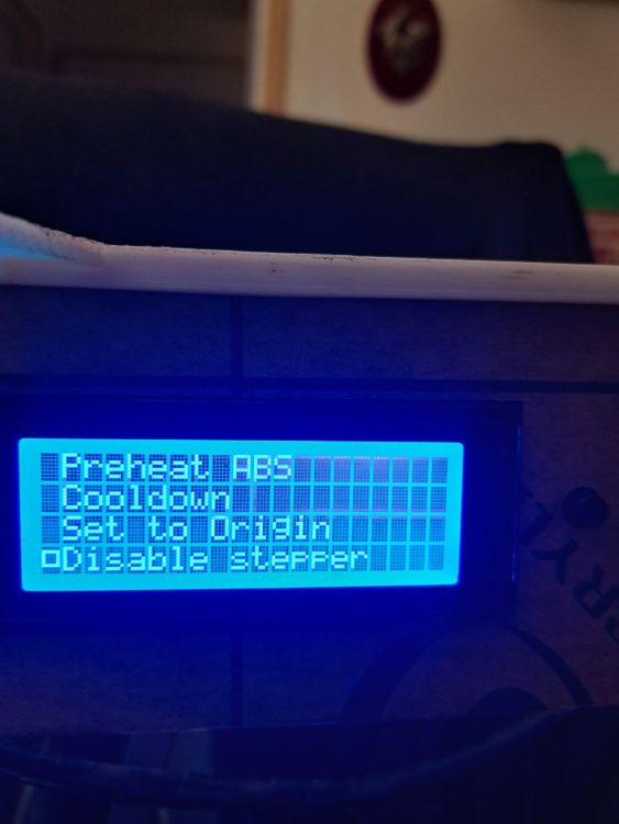

Lankou62210 Posté(e) Décembre 8, 2022 Auteur Posté(e) Décembre 8, 2022 Alors j'ai ça dans Quick setting Si je clique sur preheat PLA ça me donne ça J'ai acheté un cordon pour l'imprimante pour, je pense, pouvoir le connecter au pc.
Lorenzo78 Posté(e) Décembre 8, 2022 Posté(e) Décembre 8, 2022 Essaye de naviguer dans les menus pour trouver "temperature" puis "nozzle" ou "bed" puis avec la molette de faire varier la température...
Lankou62210 Posté(e) Décembre 8, 2022 Auteur Posté(e) Décembre 8, 2022 Je ne trouve rien de tout ça Ah j'ai trouvé je change les températures mais ça revient à ça Ça a marqué 60° à côté du 19 à droite pendant une fraction de seconde puis l'écran est redevenu comme au début Je me demandais si ça ne pouvait pas être dû au branchement qui commence à fondre?

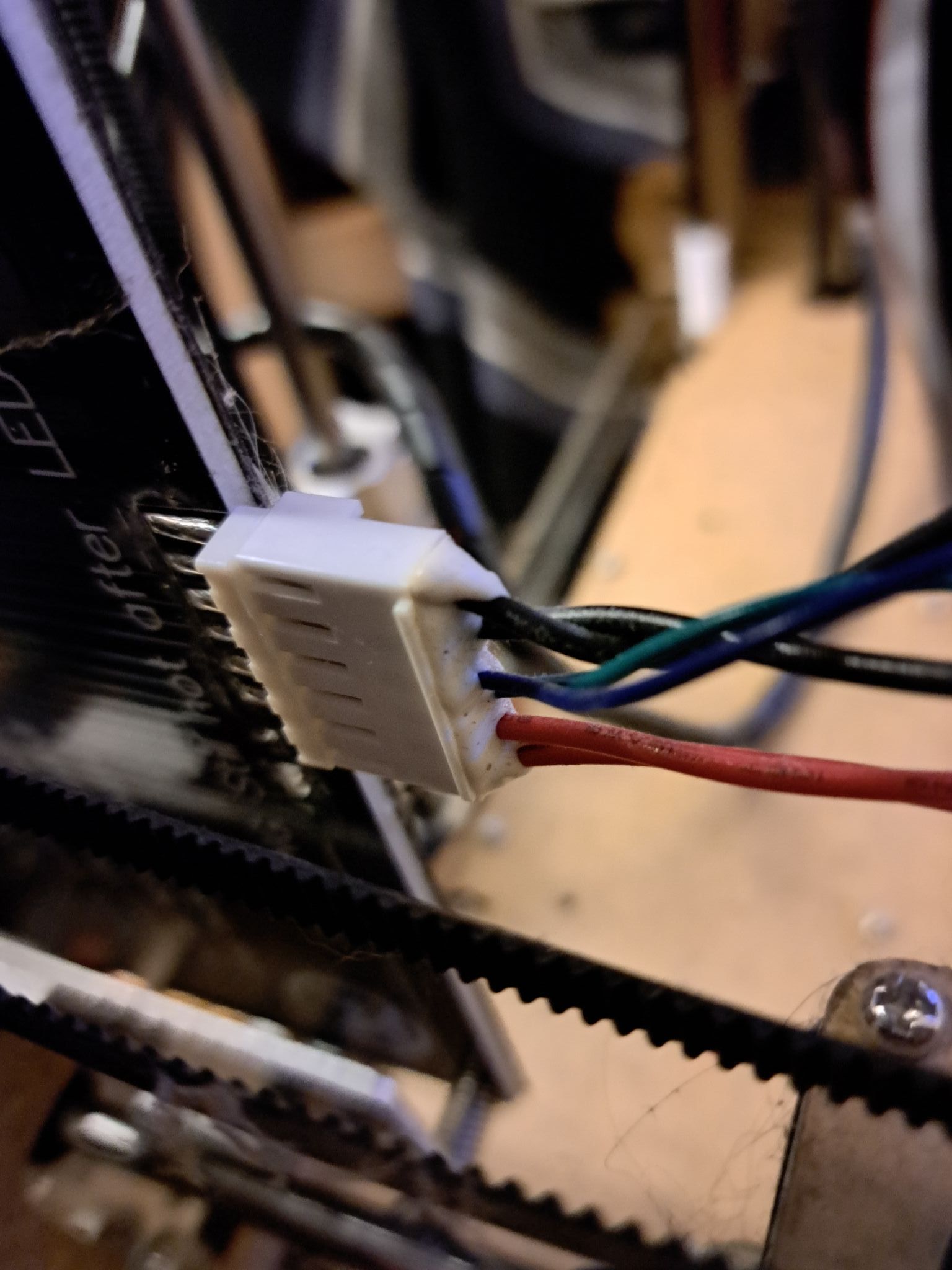

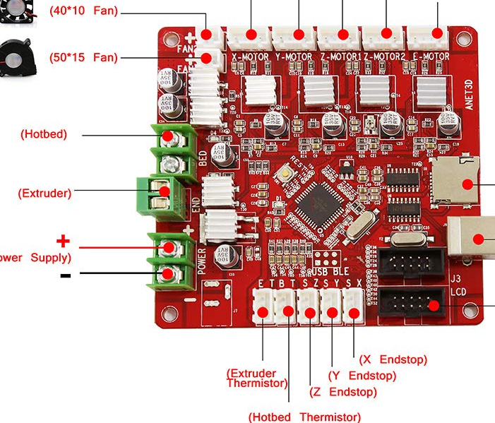

Lorenzo78 Posté(e) Décembre 10, 2022 Posté(e) Décembre 10, 2022 Salut, Vérifie les branchements et les cosses de tes chauffages côté carte mère et côté plateau (débranche ta cosse et regarde si tout est en ordre) Ta carte c'est celle ci ?
Lankou62210 Posté(e) Décembre 10, 2022 Auteur Posté(e) Décembre 10, 2022 Alors sur la rangée du haut j'ai ça Et dans celle du bas j'ai Désolé de répondre tard mais j'étais chez un ami pour le foot.

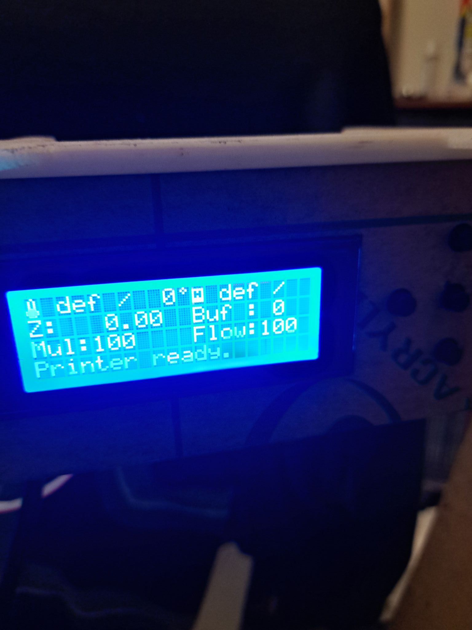

Lorenzo78 Posté(e) Décembre 12, 2022 Posté(e) Décembre 12, 2022 (modifié) Salut, Tu ne m'as pas répondu pour ta carte. Ni pour le flashage .... Tu as vérifié les branchements, serrage, cosses, connecteurs, fil coupé, soudure cassée ? Les deux dernières photos correspondent à quel état de l'imprimante ? tu parles de rangée du haut et rangé du bas, je ne comprends pas à quoi ça correspond. Tu as fait des modifications avant ? La mention "def" indique un défaut des thermistances, tu les as débranchées ? Modifié (le) Décembre 12, 2022 par Lorenzo78 orthographe
Lankou62210 Posté(e) Décembre 12, 2022 Auteur Posté(e) Décembre 12, 2022 J'ai tout vérifié le câblage. Quelle que soit la carte ça ne change rien.les cosses de la rangée du haut je l'ai prise par rapport à ta photo, ainsi que celle du bas. Pas de soudure abîmées. Je viens de tout reverifier. Juste la cosse au niveau de la tablette me semble fondue, j'ai commandé un autre câble que je devrais recevoir entre le 21 et le 23 décembre.

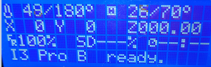

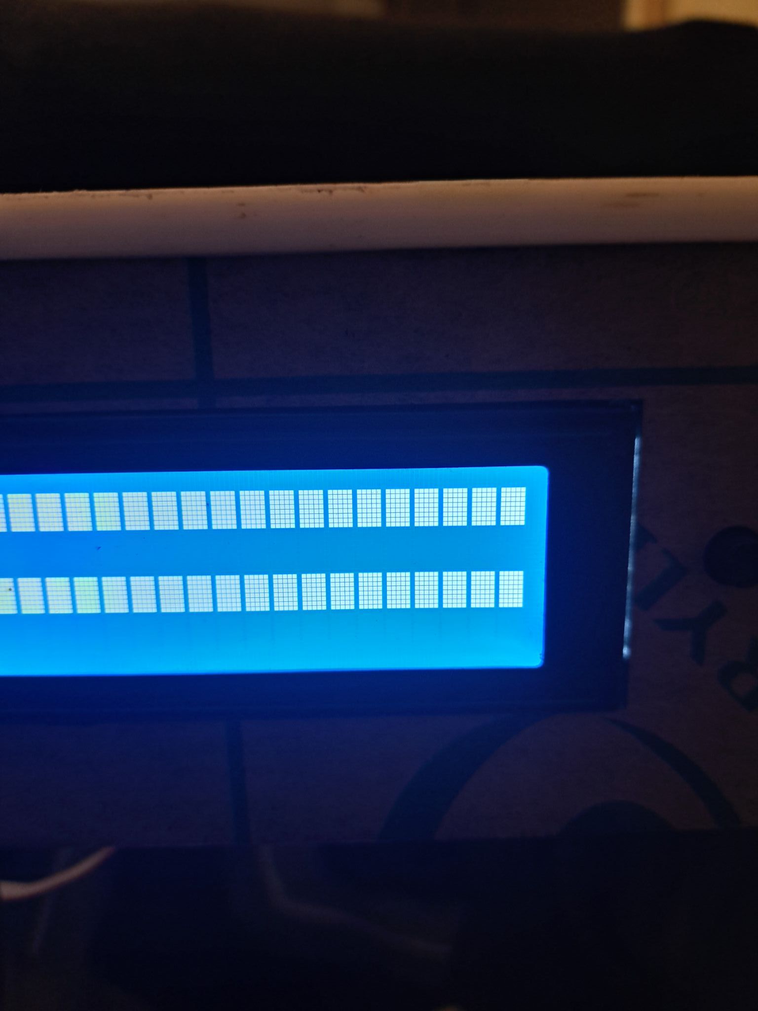

Lankou62210 Posté(e) Décembre 14, 2022 Auteur Posté(e) Décembre 14, 2022 J'ai changé le câble de la tablette et il m'affiche ceci. Par contre ça ne monte pas Bon c'est revenu à ça. Si je demande une impression ça me marque 60° à droite mais ça ne chauffe pas
Maeke Posté(e) Décembre 22, 2022 Posté(e) Décembre 22, 2022 Le double def sur l'une des photos signifie qu'une des thermistances est défectueuse, et tant qu'elle n'est pas changée, l'imprimante refusera de chauffer, cqfd.
