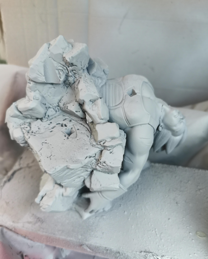

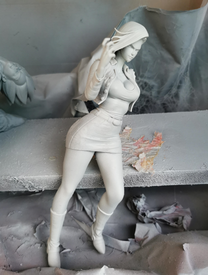

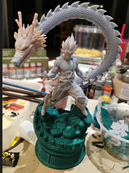

Moi j'ai commencé la Résine en Juin avec la Photon M3 de Anycubic car elle permettait d'avoir un plateau assez grand 7.6" sans rentré dans trop de galère comme sur des modèle avec plateau de 9" et plus, et a un prix très bien placer et j'avoue j'en sui ravis, exemple de réalisation avec ma M3 pour te donner une idée de la qualité :
