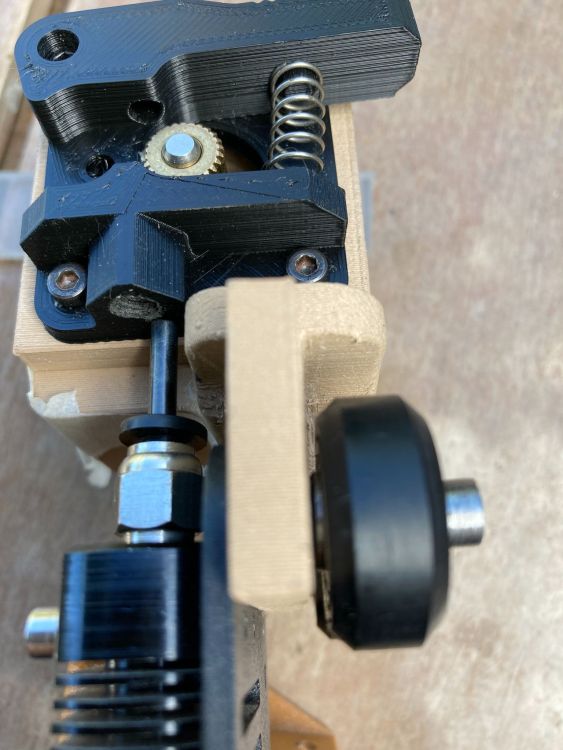

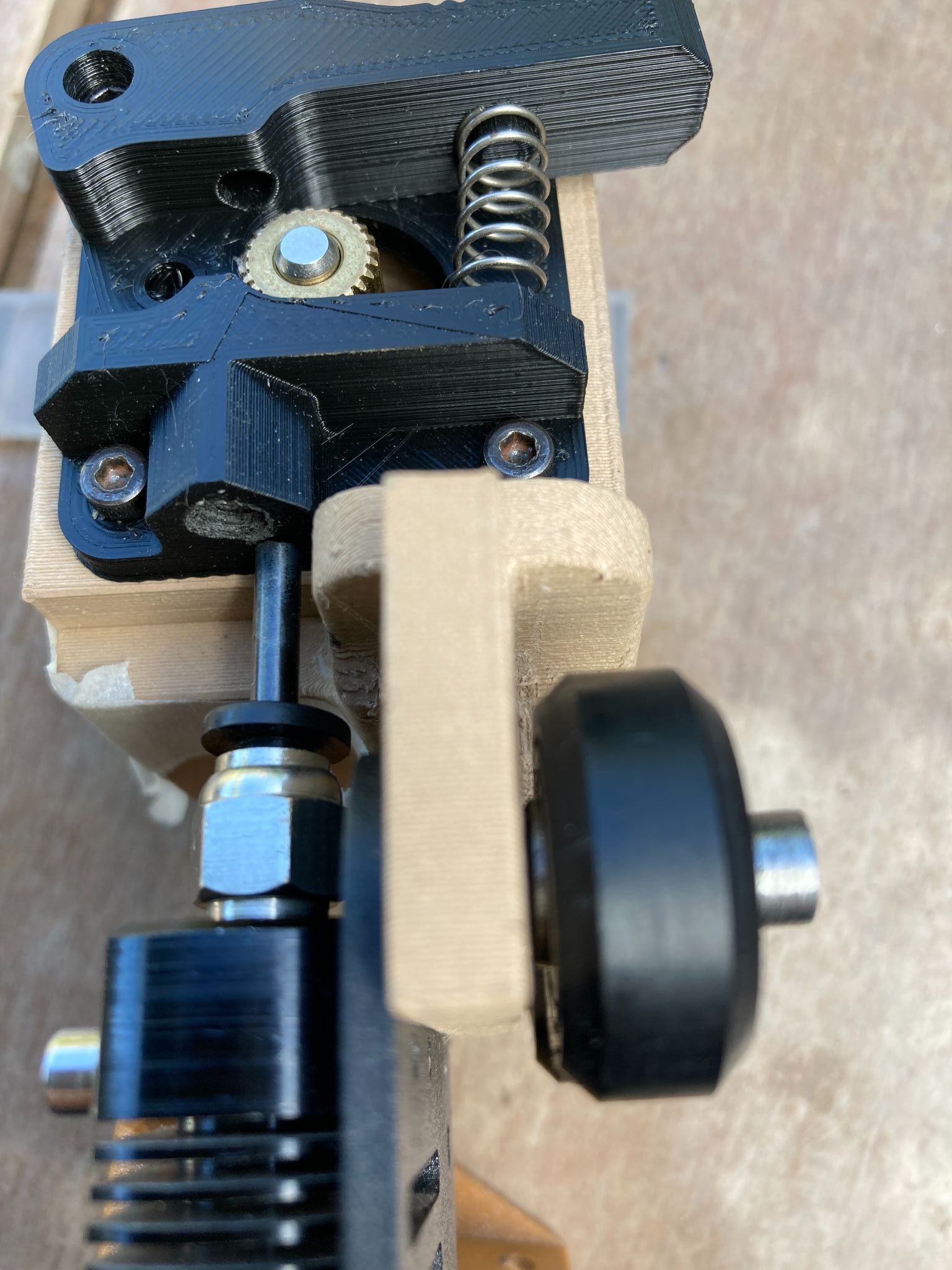

supviseur Posté(e) Décembre 10, 2022 Partager Posté(e) Décembre 10, 2022 Bonjou, Soucis avec mon pc , la derniere fois, je mexcuse, sujet non terminé. STL d'origine- télécharger sur cults: dans la barre de recherche: direct drive anet et 4x - centrage du connecteur pneumatic et d'extrudeuse décalé de 3mm, dans laxe X (photo-02) -centrage du connecteur pneumatic et d'extrudeuse décalé de 3mm, dans l'axe Y (photo-03) Est ce qu'il existe un moyen, pour modifié ce STL. D'avance merci, A.C Lien vers le commentaire Partager sur d’autres sites More sharing options...

supviseur Posté(e) Décembre 10, 2022 Auteur Partager Posté(e) Décembre 10, 2022 bonsoir, 2-ce n'est pas ce modele. dans la barre de recheche cults tapez: direct drive anet et 4x, c'est le support de couleur bleu ajouré sur les deux cotées, modele de BRADLY. 3- tu a raison le modele d'origne est en metal donc beaucoup mieux, impossible de monté sur ce support. plusieurs mecanique d'extrudeuse testé aucun n'est compatible avec ce support, impossible d'aligné correctement le connecteur pneumatic et l'extrudeuse trop de décalage en X et Y. A.C Lien vers le commentaire Partager sur d’autres sites More sharing options...

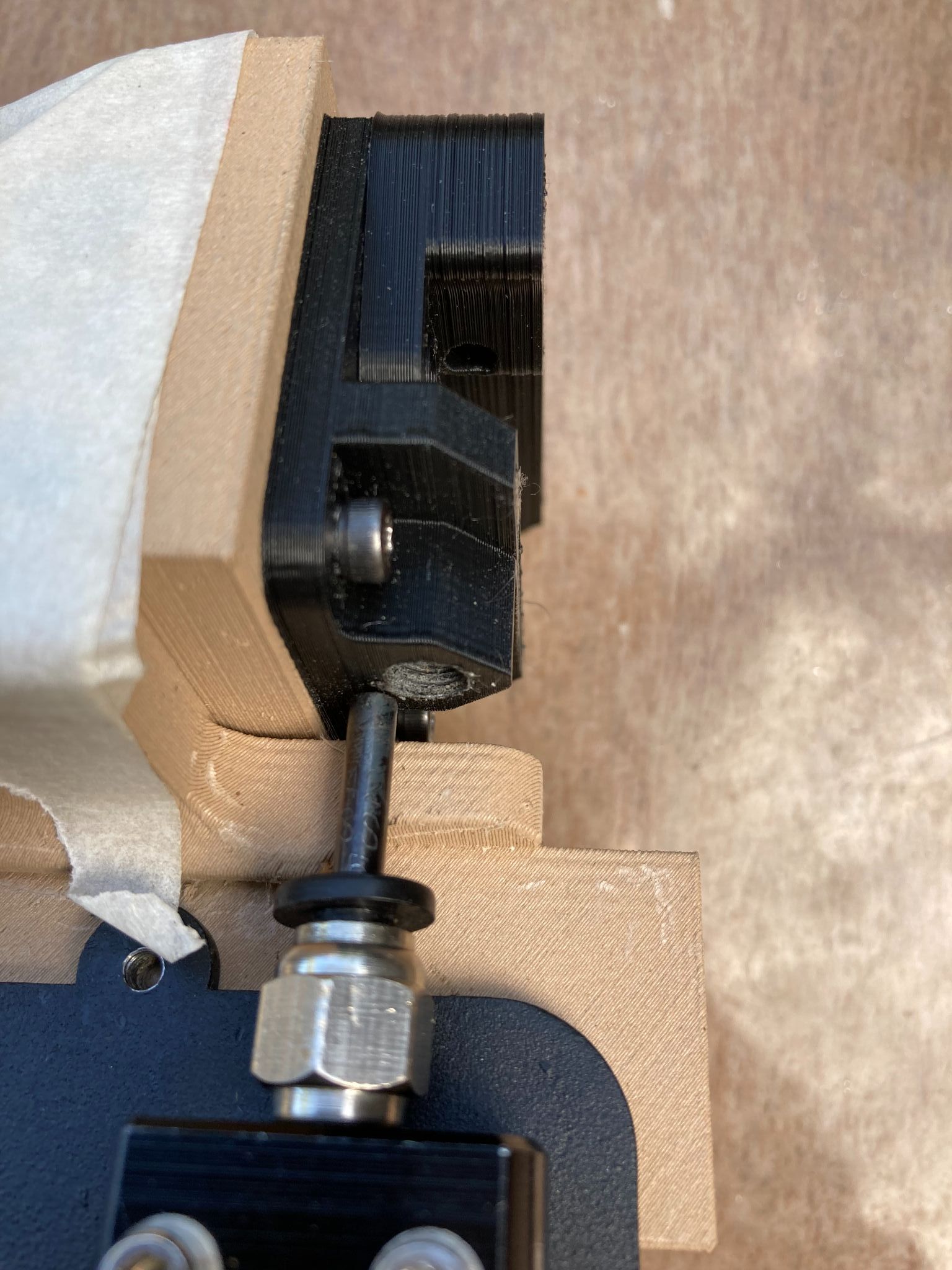

pommeverte Posté(e) Décembre 10, 2022 Partager Posté(e) Décembre 10, 2022 (modifié) Dommage que tu ne saches pas faire un copié/collé, on gagnerait du temps . Alors, c'est celui-ci? Edit: si c'est le bon, alors voilà la modif de la pièce avec les 2 décalages de 3mm, un peu fait à l'arrache vu la qualité de la pièce d'origine ... normalement, tu devrais pouvoir utiliser la mécanique en métal d'origine. Anet_ET4X_direct_drive_mount.stl Modifié (le) Décembre 10, 2022 par pommeverte Lien vers le commentaire Partager sur d’autres sites More sharing options...

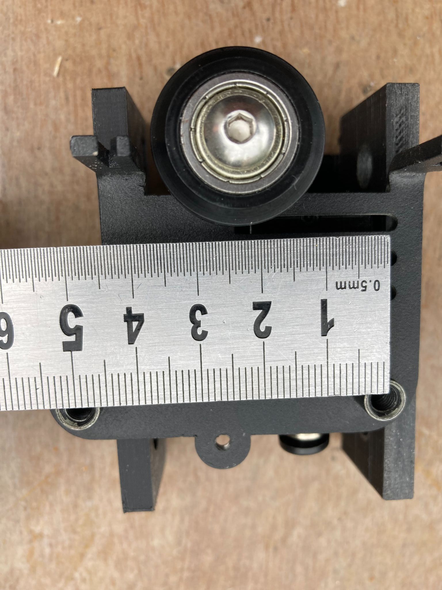

supviseur Posté(e) Décembre 11, 2022 Auteur Partager Posté(e) Décembre 11, 2022 bonjour pommeverte, C'est bien ce modéle. les fichiers en pieces joint j'ai déja télécharger, mais pas imprimer. a moins que mon anet n'est pas une et 4x, ou que le chariot X n'est le bon. ce stl_Extruder_Bracket_version_3_-_carriage, ne peut être monté sur ce chariot. car l'entraxe des tous de fixation est de 40mm. le chariot d'origine l'entraxe des trous de fixation est de 50mm. si tu regarde la photo de ce support, on rajouté une piece dont entraxe est de 50mm. merci pour ton aide superviseur re bonjour, chariot X d'origine superviseur Lien vers le commentaire Partager sur d’autres sites More sharing options...
pommeverte Posté(e) Décembre 13, 2022 Partager Posté(e) Décembre 13, 2022 Salut @supviseur, Alors, ça dit quoi la pièce que j'ai modélisée? Les décalages étaient dans le bon sens? Lien vers le commentaire Partager sur d’autres sites More sharing options...
