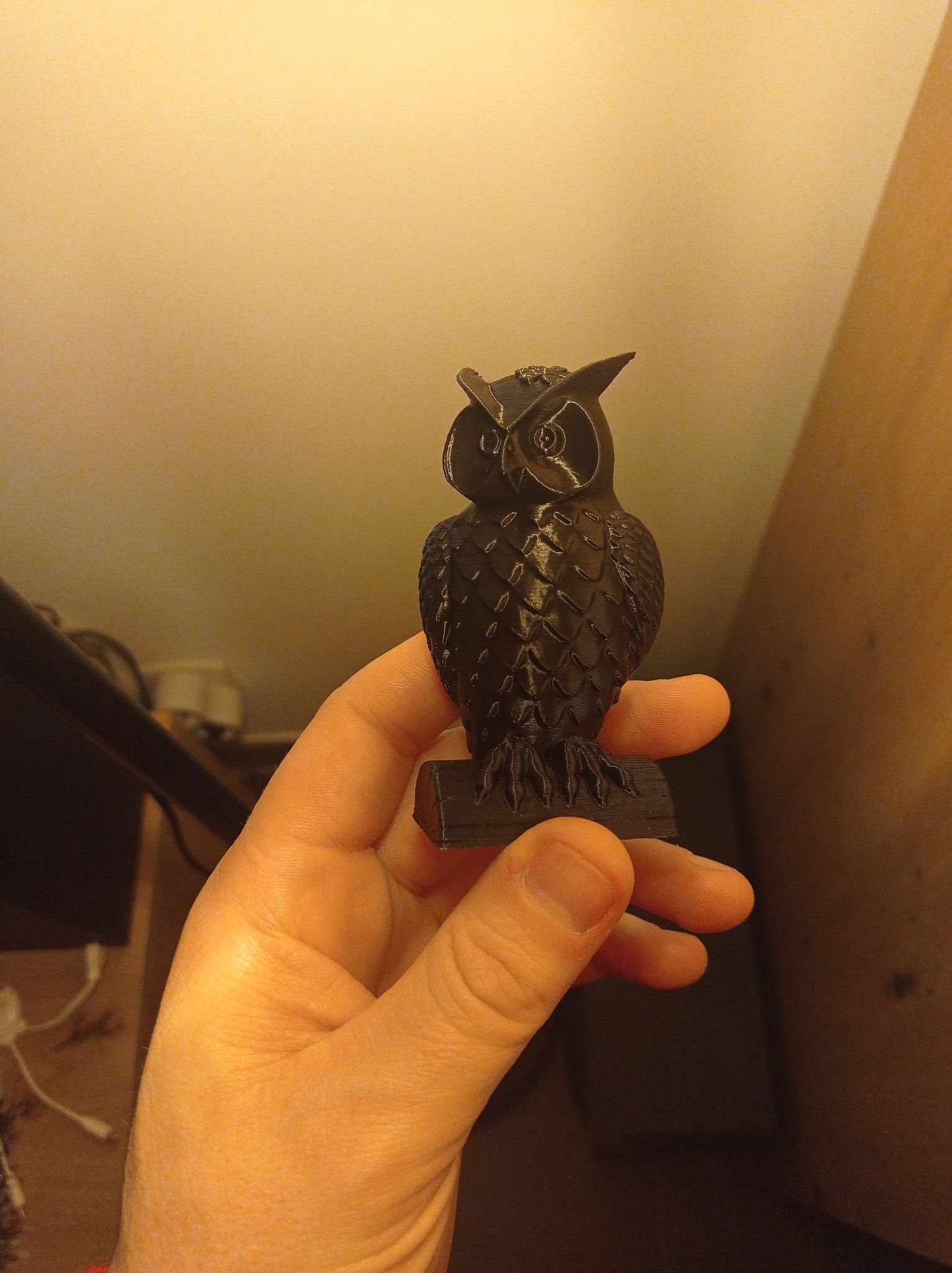

je viens d'avoir également une kobra neo, après quelques déboires voici ce qui fonctionne pour moi:
en 1er assurer vous bien que tout soit correctement fixé ( moi l'axe Z était mal mis d'usine) + serrage du plateau qui tanguait un peu.
Après nivellement auto, réglage de mon z offset  à -1.06 ==> à titre indicatif ça peut être un peu différant pour vous.
Pour imprimer le modèle demo n'hésitez pas à mettre une bordure ( elle y est par défaut il me semble.
Réglé ainsi, impression propre (il reste à peaufiner) pas de pb de décollement.
Pour faire son profil pour la kobra néo (certainement la même chose pour la Go) vous renommez avec un nom évocateur (Kobra neo par exemple ^^)
encore des réglages à faire 😛e mais voici un aperçu de ce que j'obtiens
