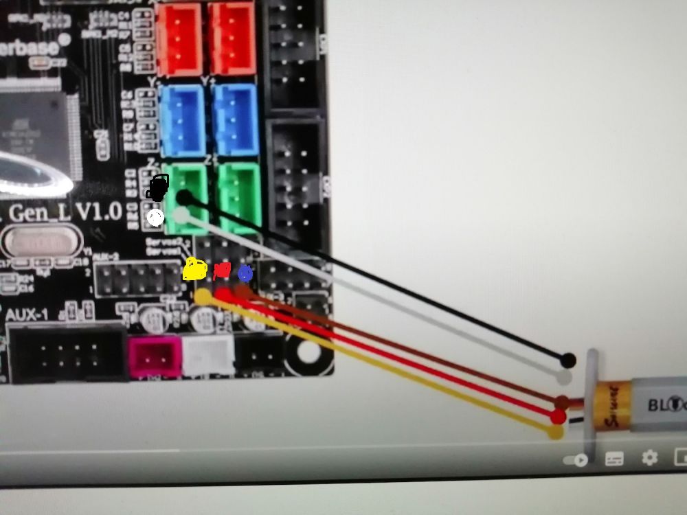

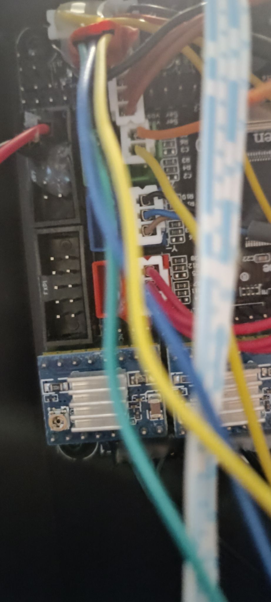

kevindu51 Posté(e) Décembre 13, 2022 Partager Posté(e) Décembre 13, 2022 Bonjour tous le monde, Je me suis lancé dans l'objectif d'installer un bl touch sur ma X1, j'ai donc récupéré un ancien BL TOUCH neuf que j'avais acheté chez creality à l'époque. J'ai donc voulu suivre le tuto sur youtube de GUEROLOCO Ici, ma première difficulté a été le positionnement de mes câbles qui n'étaient pas de la même couleur que son schéma car les miens sont constitué de bleu,rouge, jaune, noir et blanc. J'ai donc fais exactement les mêmes couleurs sauf que j'ai mis le bleu à la place du marron et j'ai bien retiré la connectique de l'axe Z pour y mettre les connectiques noir et blanc. J'ai ensuite MAJ le firmware de mon écran et de ma carte mère en utilisant le dernie de MOLISE (En retirant les connectiques de l'écran sinon impossible pour ma part). En redémarrant ma X1, j'ai un message d'erreur qui affiche "Error : Failed to enabled Bed Leveling" ce qui doit être normal selon différent tuto. Je constate après avoir confirmer le message d'erreur que mon Bl Touch ne s'allume pas. Je tente de faire un home sur l'axe Z. Mon imprimante bloque en fin de parcours et continue à forcé sur le plateau. Quelqu'un aurait une solution à mon problème. En vous remerciant d'avance de votre aide. Lien vers le commentaire Partager sur d’autres sites More sharing options...

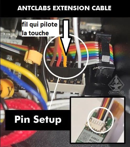

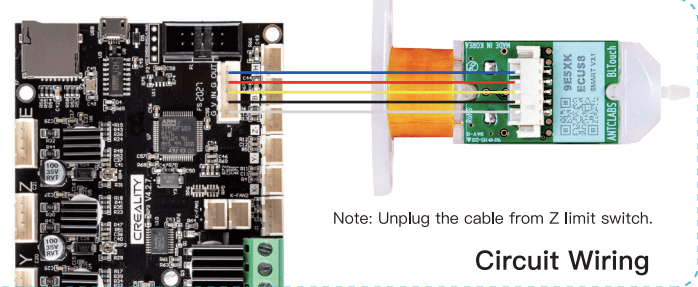

pommeverte Posté(e) Décembre 13, 2022 Partager Posté(e) Décembre 13, 2022 (modifié) Salut, Il me semble que les couleurs sont inversées sur le BLtouch vendu par Creality: Citation Le câble vendu par Antclabs est celui-ci: Citation Est-ce que tu peux fournir une photo coté BLtouch pour le confirmer? Modifié (le) Décembre 13, 2022 par pommeverte Lien vers le commentaire Partager sur d’autres sites More sharing options...

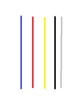

kevindu51 Posté(e) Décembre 13, 2022 Auteur Partager Posté(e) Décembre 13, 2022 (modifié) BL Touch face à moi en commençant par la gauche le câblage c'est bleu/rouge/jaune/noir/blanc donc je te confirme que c'est bien inversé Modifié (le) Décembre 13, 2022 par kevindu51 Lien vers le commentaire Partager sur d’autres sites More sharing options...
pommeverte Posté(e) Décembre 13, 2022 Partager Posté(e) Décembre 13, 2022 Je ne suis pas sûr . Est-ce que le fil blanc est du même coté que sur la photo 1 (creality) ou la photo 2 (antclabs)? Lien vers le commentaire Partager sur d’autres sites More sharing options...
kevindu51 Posté(e) Décembre 13, 2022 Auteur Partager Posté(e) Décembre 13, 2022 Le fils Blanc est à droite comme sur la deuxième photo Voila ce que je vois face à moi Lien vers le commentaire Partager sur d’autres sites More sharing options...
