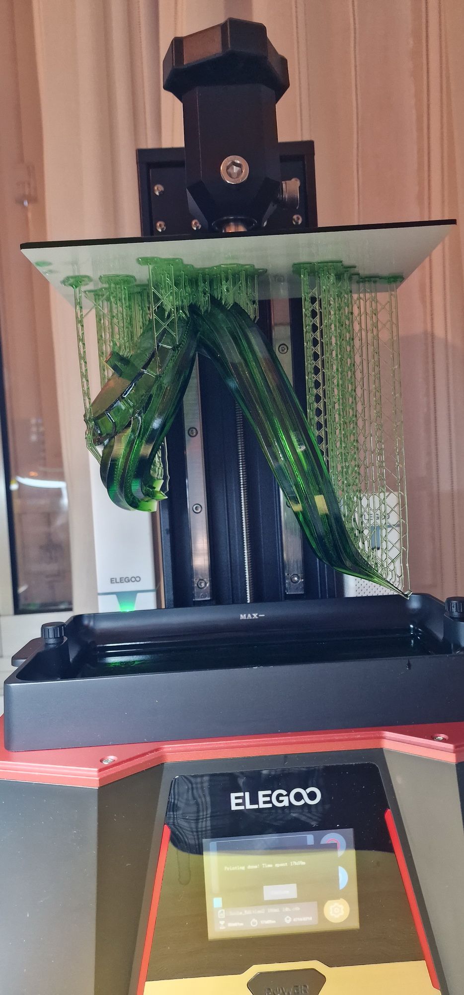

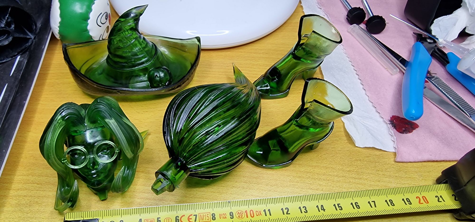

Bonjour @swiart
Ma modeste contribution.
Certains voudront défendre telle ou telle résine, je pense qu'il faut effectuer des tests et voir en fonction de ses besoins.
Pour ma part depuis l'acquisition de la Saturn2, j'ai opté pour la marque "ELEGOO WaterWashable"
Utilisation amateur, peu d'odeur et facile pour le nettoyage.
Ici un rendu d'une pièce qui me prend du temps (mais il ne faut pas être pressé avec la résine 🙂)
