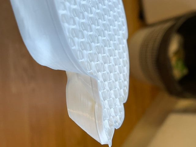

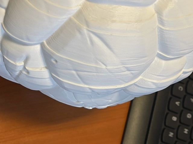

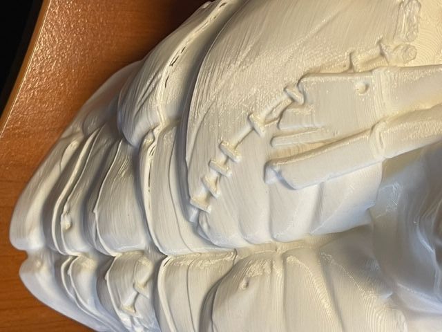

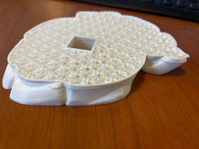

Fredmaster Posté(e) Décembre 20, 2022 Posté(e) Décembre 20, 2022 Bonjour à tous. J'ai un souci sur un gros print sur ma V400, de très gros décallages sur certaines couches mais pas partout. Je vous joins quelques photos je ne suis pas sure de bien expliquer le phénomène. Merci pour vos pistes
Lorenzo78 Posté(e) Décembre 20, 2022 Posté(e) Décembre 20, 2022 Salut, Es-tu intervenu sur ton imprimante (réglages, modifications ..) ? Comme ça on dirait des pas sautés. Tension insuffisante des courroies ?
Fredmaster Posté(e) Décembre 20, 2022 Auteur Posté(e) Décembre 20, 2022 Salut, Non pas de modification, ni matériel, ni logiciel et j'ai slicé sous cura 5.2.1 après import des réglages Flsun. Je vais regarder du coté de la tension des courroies

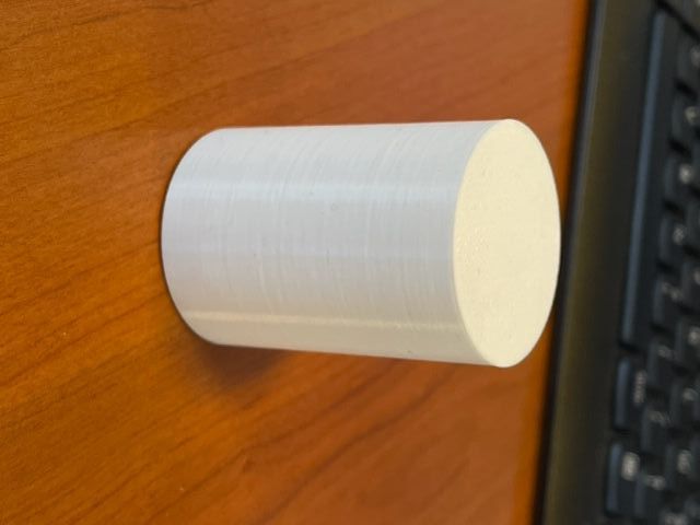

Fredmaster Posté(e) Décembre 20, 2022 Auteur Posté(e) Décembre 20, 2022 (modifié) Bon j'ai tendu les courroies et lancer un test sur un cylindre basique et pas de souci : Par contre après avoir relancé mon print j'ai du le stopper car le decalage est reaparu au meme niveau que le precedent.. J avoue ne pas trop comprendre .. Modifié (le) Décembre 20, 2022 par Fredmaster
Lorenzo78 Posté(e) Décembre 20, 2022 Posté(e) Décembre 20, 2022 As tu constaté ces décalages sur d'autres impressions ? Ca vient peut être du modèle ou du trancheur... Essaie d'imprimer depuis une carte SD ou une clef USB ... En attendant de régler ton problème tu peux réduire la taille de tapièce pour éviter de gaspiller du PLA ...

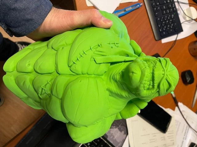

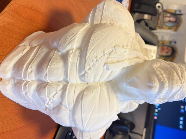

Fredmaster Posté(e) Décembre 21, 2022 Auteur Posté(e) Décembre 21, 2022 (modifié) @Lorenzo78 j'ai suivi tes conseils et changé pour Prusaslicer et le probleme est résolu, merci à tous ! Modifié (le) Décembre 21, 2022 par Fredmaster
Lorenzo78 Posté(e) Décembre 21, 2022 Posté(e) Décembre 21, 2022 Merci. Magnifique le buste maintenant !
