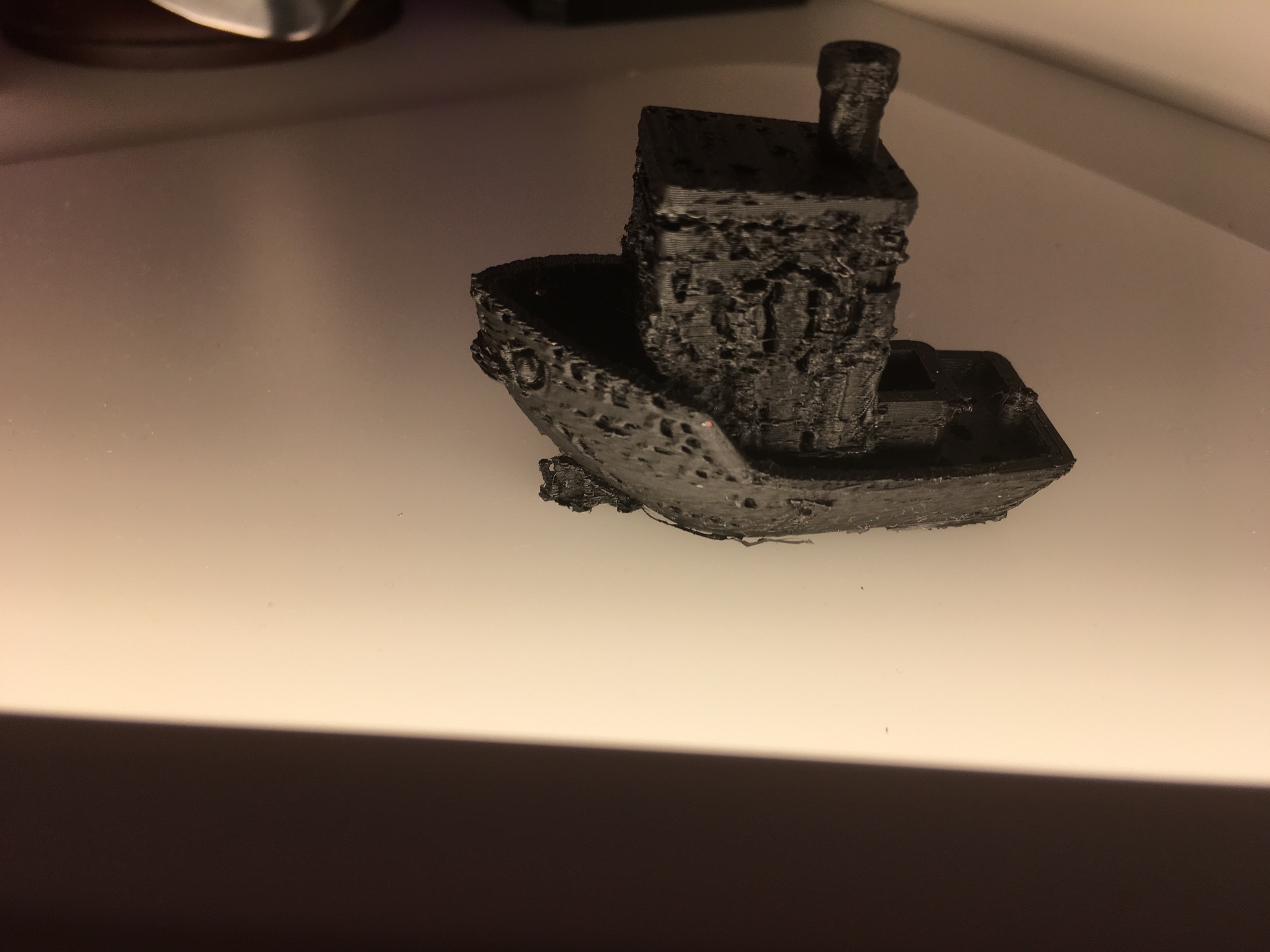

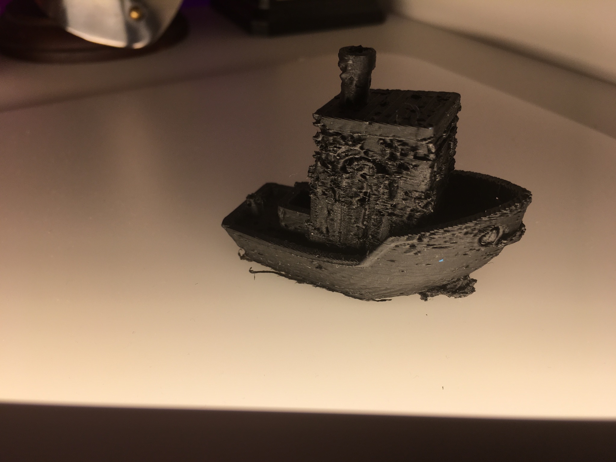

je suis en possession d’une Ender 3 v2 depuis une année et j’utilise Cura comme slicer. Je vais vous expliquer mon problème depuis le début.
Il y a quatre mois, 3-4 petits trous (d’environ 0,1-1mm) ont commencé à apparaître sur le dessus d’une impressions, la qualité était bonne mais des petites « grottes » apparaissent sur la dernière couche.
J’ai donc tenté de réimprimer la pièce, mais les trous persistaient, ils apparaissent même en plus grand nombre qu’à l’impression précédente.
J’ai essayé de réimprimer la pièce environ 6-7 fois mais à chaque tentative les trous se multipliaient.
je suis passé de 3-4 trous sur la première pièce à une trentaine sur la dernière.
j’ai donc pensé que le fichier était corrompu et j’ai essayé d’imprimer une autre pièce, sans succès.
Sur chaque impression, des petits trous apparaissent sur la dernière couche uniquement. Mais au bout d’une dizaine d’essais (éparpillés sur 2-3 jours), la qualité de l’impression a également commencé à se dégrader.
À noter que lorsque les petits trous sont apparus, je n’avais changé aucun paramètre ni aucune pièce de mon imprimante. Rien n’avais été touché. Idem pour la dégradation de la qualité.
J’ai donc demandé de l’aide à des amis qui possèdent également une imprimante, mais aucun d’eux n’avaient déjà vu ce problème. J’ai ensuite regardé sur internet et ai modifié quelques paramètres sur cura pour tenter de remédier à ce problème, mais en vain. Je n’ai d’ailleurs pas trouvé de correspondance avec mon problème sur internet.
j’ai ensuite changé ma buse, nettoyé mon extrudeur, resserré les vis, changé de filament, tenter l’impression avec une autre carte mémoire... J’ai passé deux mois à tenter beaucoup de méthodes différentes, mais rien à faire.
Aujourd’hui, chacune de mes impressions est trouée, cassante et de très mauvaise qualité.
Je ne comprend pas comment cela a pu arriver ni comment faire pour arranger cela.
Je tiens à le redire, mais le problème est survenu sans que je ne modifie aucun paramètre ni pièce de l’imprimante.
N’hésiter pas à me demander des précisons.
Ci-joint deux photos de ma dernière impression.
Ton filament ne serait pas humide par hasard, il est dehors depuis combien de temps ?
Je ne comprends pas trop pourquoi tu mets des supports sur un Benchy qui n'en à pas besoin !
Il y'à ici des problèmes fréquents ton cas ressemble au cas:
Défaut n°4: Manque de matière dans une section mince

Si les fichiers prétranché fournis on le même problème alors eventullement l'humidité du filament mais pour moi, plus probablement le bras levier de l'extrudeur a vérifier.

En principe il n'y a pas besoins de supports pour un benchy.
Et là pas simple de dire si c'est un défaut d'extrusion ( manque de matière ou un impression a une température trop haute pour se matériaux ou autre chose ... donc après avoir vérifier le bras de l'extrudeur, tester un fichier d'impression fourni. ) )

Bonsoir, effectivement ce filament était un peu au bout, mais même avec un filament neuf la qualité reste catastrophique.
Pour les supports j’avais juste oublié de les désactiver, j’ai trop l’habitude de les laisser
merci d’avoir checker mais j’avais déjà consulté ce site, il m’a l’air pertinent mais les solutions proposées n’ont pas eu d’effet sur mon imprimante
ceci dit c’est aussi à cause du fait que je ne sais meme pas précisément quel est le problème que j’ai, je pense que ça vient de l’extrudeur mais je ne peux pas le confirmer

Bonsoir, Merci beaucoup pour la réponse, effectivement mon filament arrivait au bout de sa vie, mais le qualité reste totalement médiocre même avec un filament neuf
j’ai vérifié le bras et il est en parfait état, donc je ne pense pas que ça vienne de là. J’irai checker les infos sur l’extrudeur plus tard ça peu peut-être m’aider
Pour les supports j’avais juste oublié des les désactiver, l’habitude
Je lance maintenant une impression avec un modèle fourni,
je vous redis!
