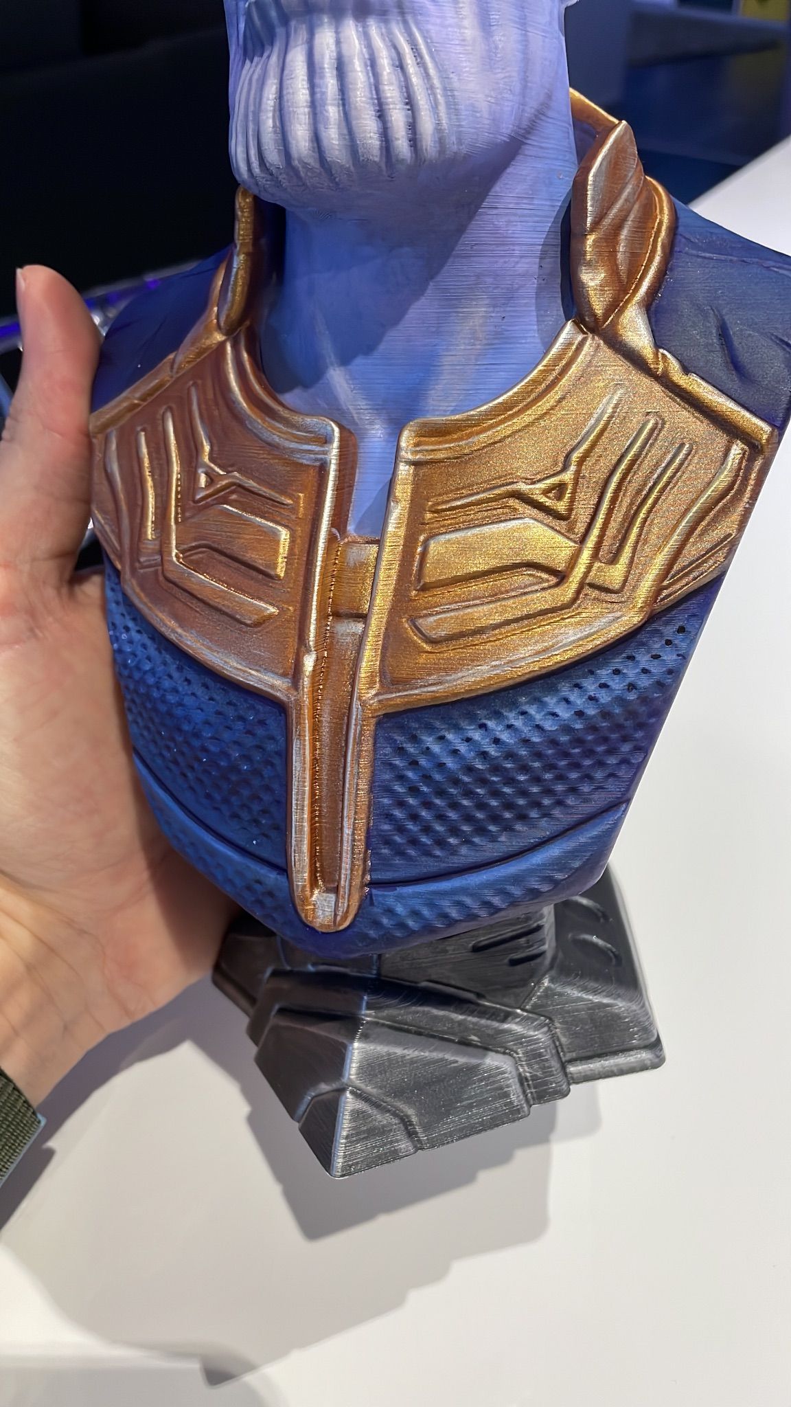

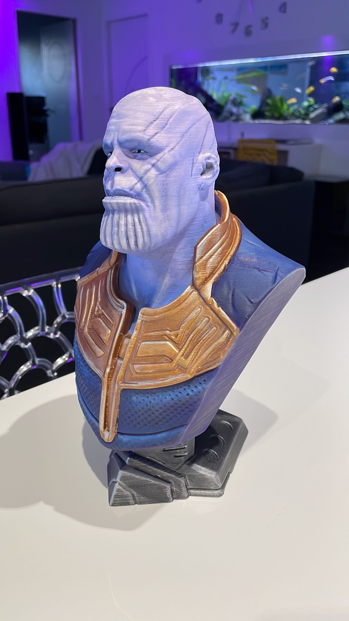

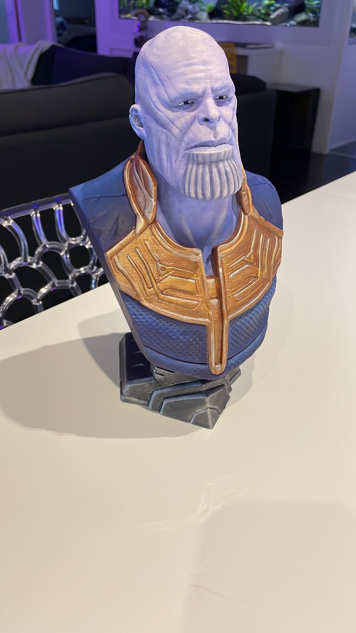

Greg33980 Posté(e) Janvier 5, 2023 Auteur Partager Posté(e) Janvier 5, 2023 Premier print un peu gros, enfin pour moi.. Ce n’est pas parfait mais au moins y’a une marge de progression. 2 Lien vers le commentaire Partager sur d’autres sites More sharing options...

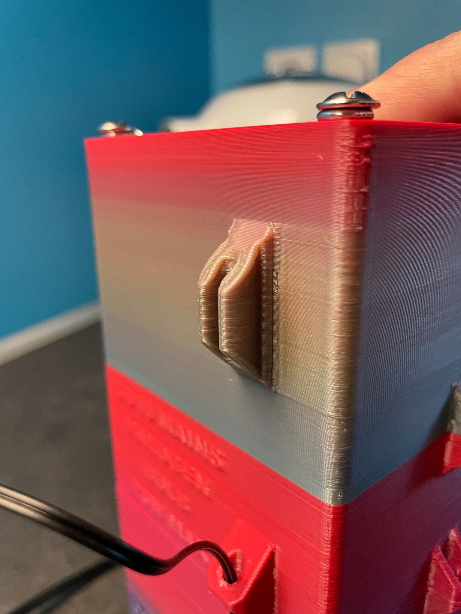

Greg33980 Posté(e) Janvier 7, 2023 Auteur Partager Posté(e) Janvier 7, 2023 (modifié) J’aurais besoin d’une confirmation svp.. J’ai fait une tour de chauffage, pour pouvoir imprimer de la résine dans mon garage trop froid.. Ça fonctionne donc c’est cool! Mais je vois bien que j’ai un soucis sur les angles arrondis. Et j’ai même l’impression que ce qui a pu être imprimer avant influence la courbe de l’arrondis qui suit.. ( j’espère être clair) Je pense donc que je devrais faire la calibration Pressure Advance non?! Si je ne dis pas de conneries.. je dois imprimer un cube spécial (j’ai déjà le STL) avec une vitesse de 100mm/s (ou peut-être encore mieux avec ma vitesse d’impression à moi?). Il ne doit pas avoir de remplissage et une hauteur de couche de 0,3 si j’utilise une buse de 0,4.. Je dois également désactiver l’accélération dynamique de Cura et mettre en commande dans la console Klipper SET_VELOCITY_LIMIT SQUARE_CORNER_VELOCITY=1 ACCEL=500 Puis ensuite comme je suis en Bowden je dois mettre cette commande TUNING_TOWER COMMAND=SET_PRESSURE_ADVANCE PARAMETER=ADVANCE START=0 FACTOR=.020 Est ce que j’ai bien tout pigé? Car la dernière fois que j’ai fais ça, j’ai cru que mon extrudeur allait mourir.. mais je crois bien qu’en fait il faut arrêter le test quand il gratte trop car c’est normal.. Merci pour vos commentaires Modifié (le) Janvier 7, 2023 par Greg33980 Ajout photo Lien vers le commentaire Partager sur d’autres sites More sharing options...

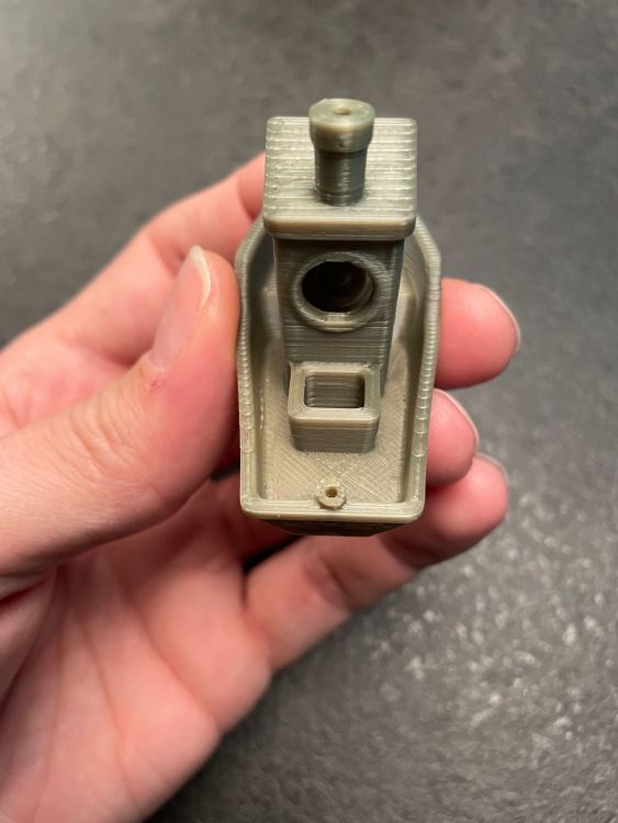

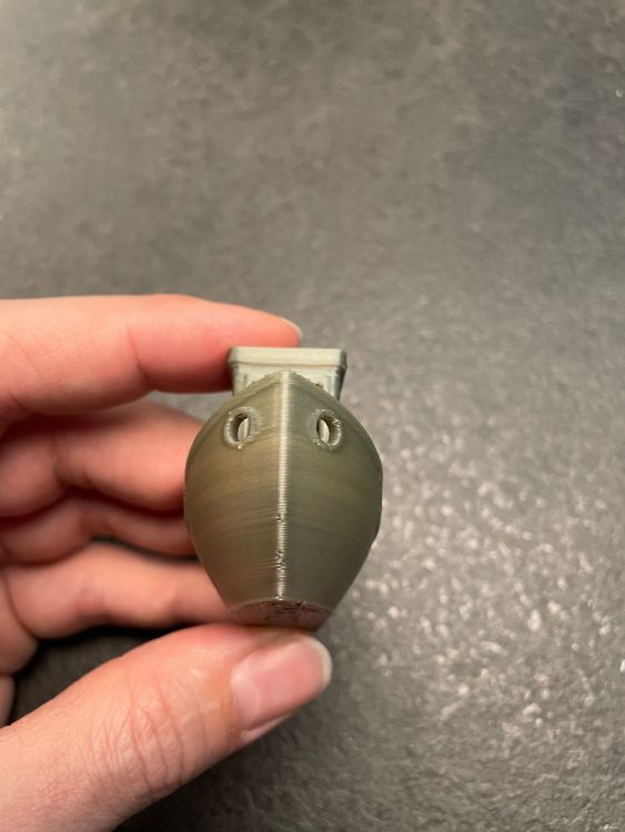

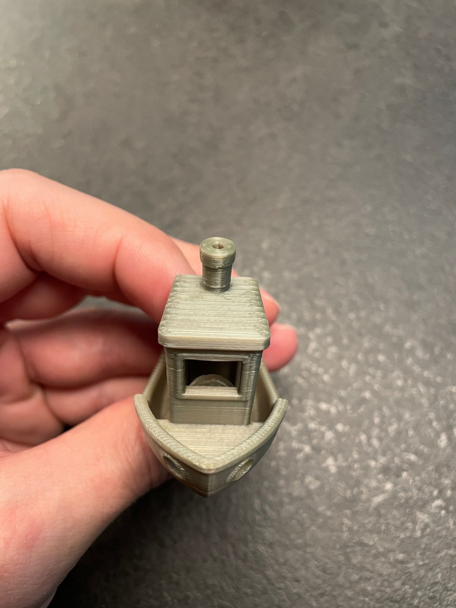

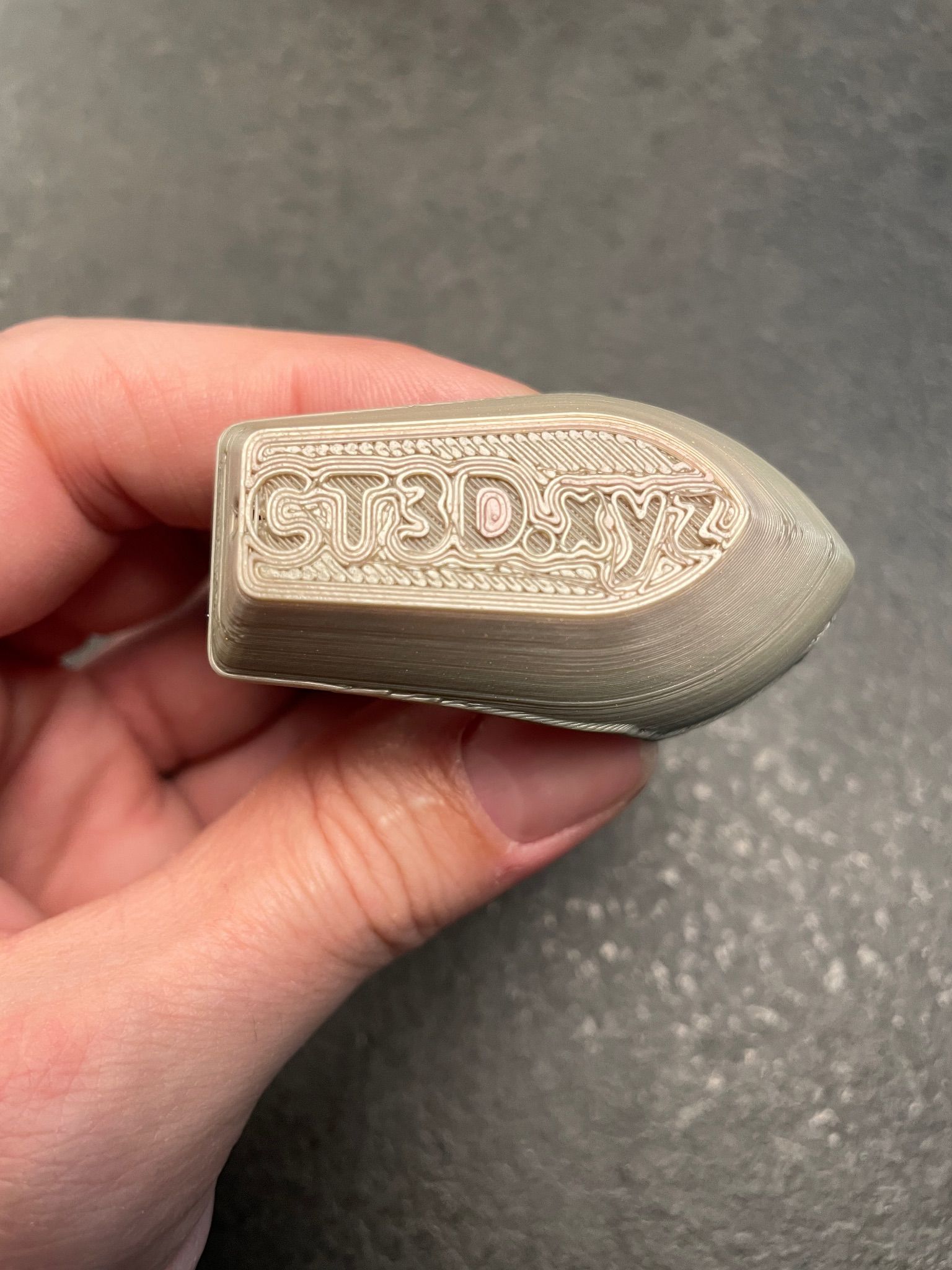

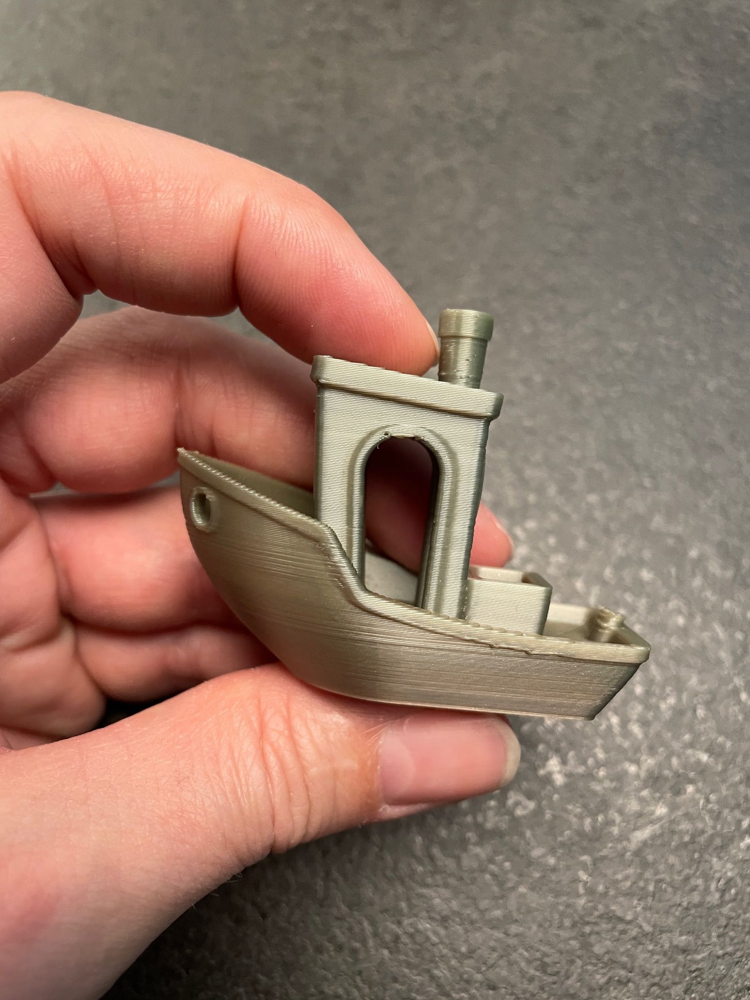

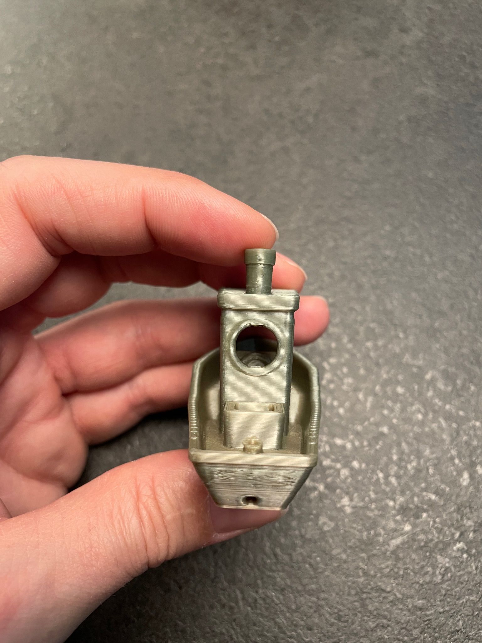

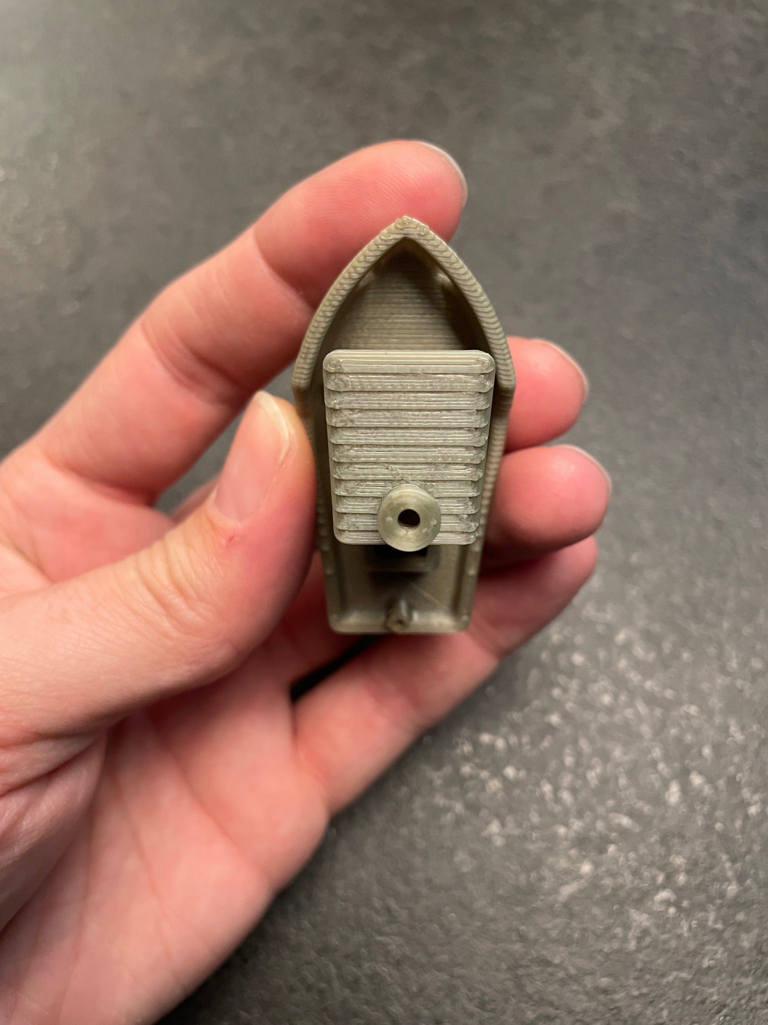

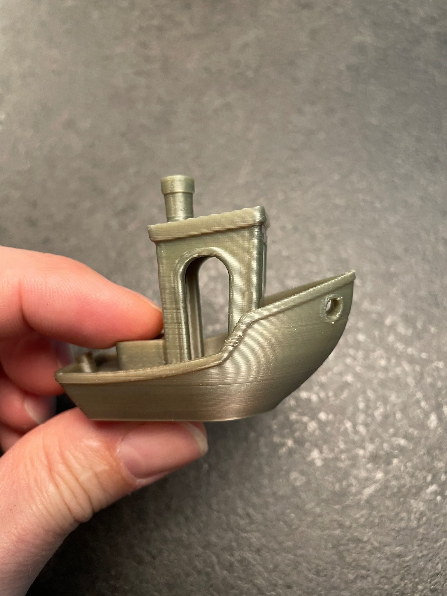

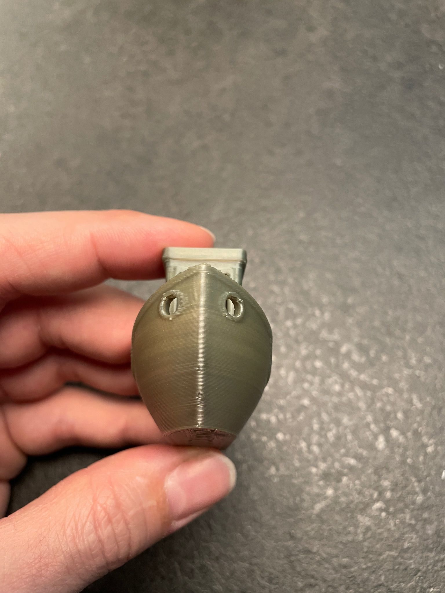

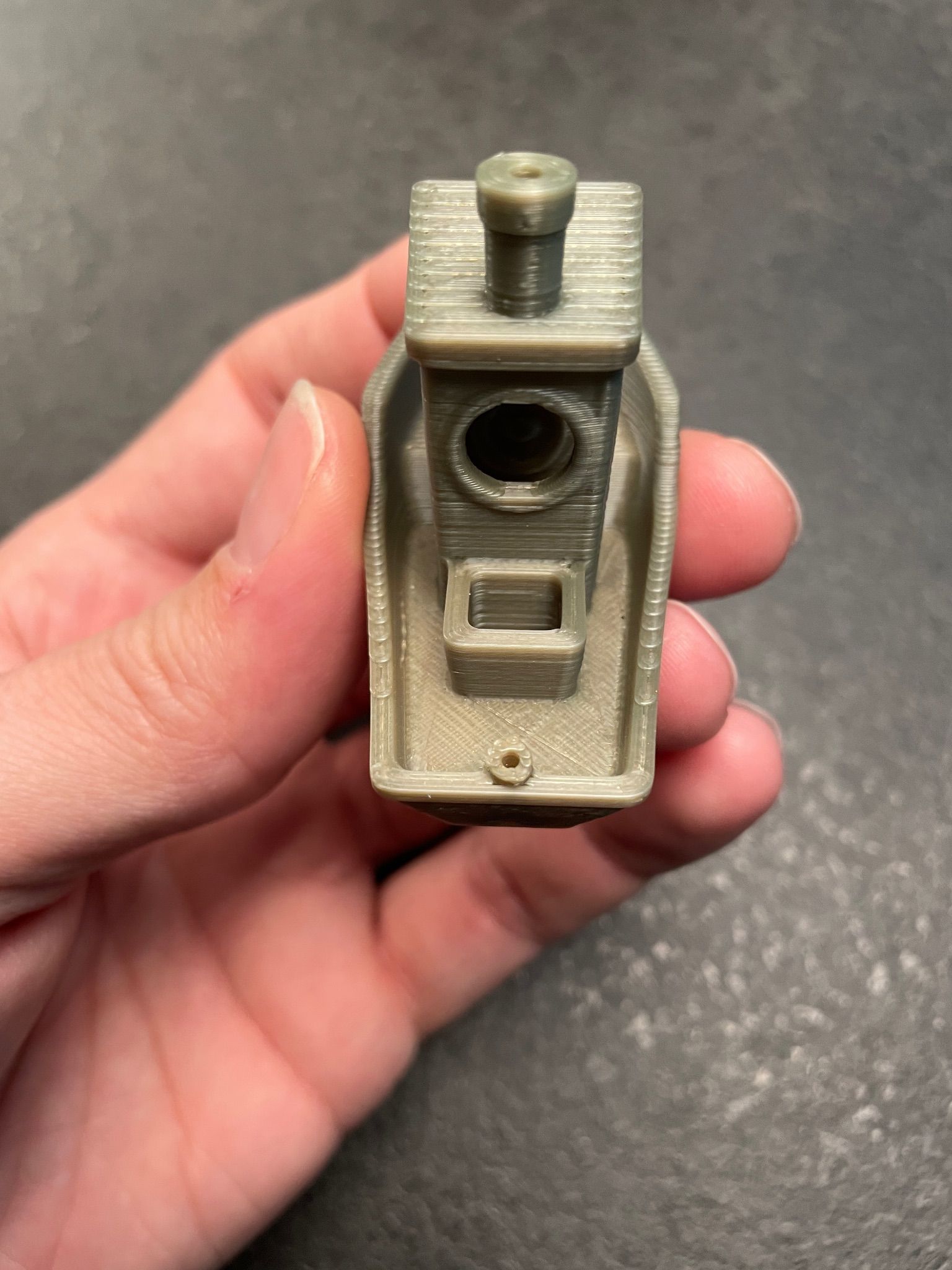

Greg33980 Posté(e) Janvier 12, 2023 Auteur Partager Posté(e) Janvier 12, 2023 Petit Benchy imprimé ce soir, je suis assez content du résultat, c'est pas souvent.. Quelques défauts de coutures encore un peu visible, mais je ne sais pas trop sur quels paramètres je peux jouer pour corriger ça.. La roue libre n'a rien changé.. Je dois peut être cocher, "essuyer la buse entre les couches" ? Voici des photos, imprimé en 0,2 avec 10% d'infill, une buse de 0,4, vitesse de déplacement 150mm/s, vitesse d'impression de la paroi externe 50 mm/s. Lien vers le commentaire Partager sur d’autres sites More sharing options...
MrMagounet Posté(e) Janvier 13, 2023 Partager Posté(e) Janvier 13, 2023 Oui le pressure advance aide a imprimer proprement sur les changement de direction important comme les angles, donc je te conseille de bien le calibré en effet. Et oui tu peu être fier de ton benchy il est propre y peut être que la première couche qui n'est pas assez écraser. Lien vers le commentaire Partager sur d’autres sites More sharing options...
