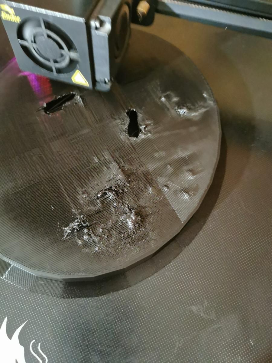

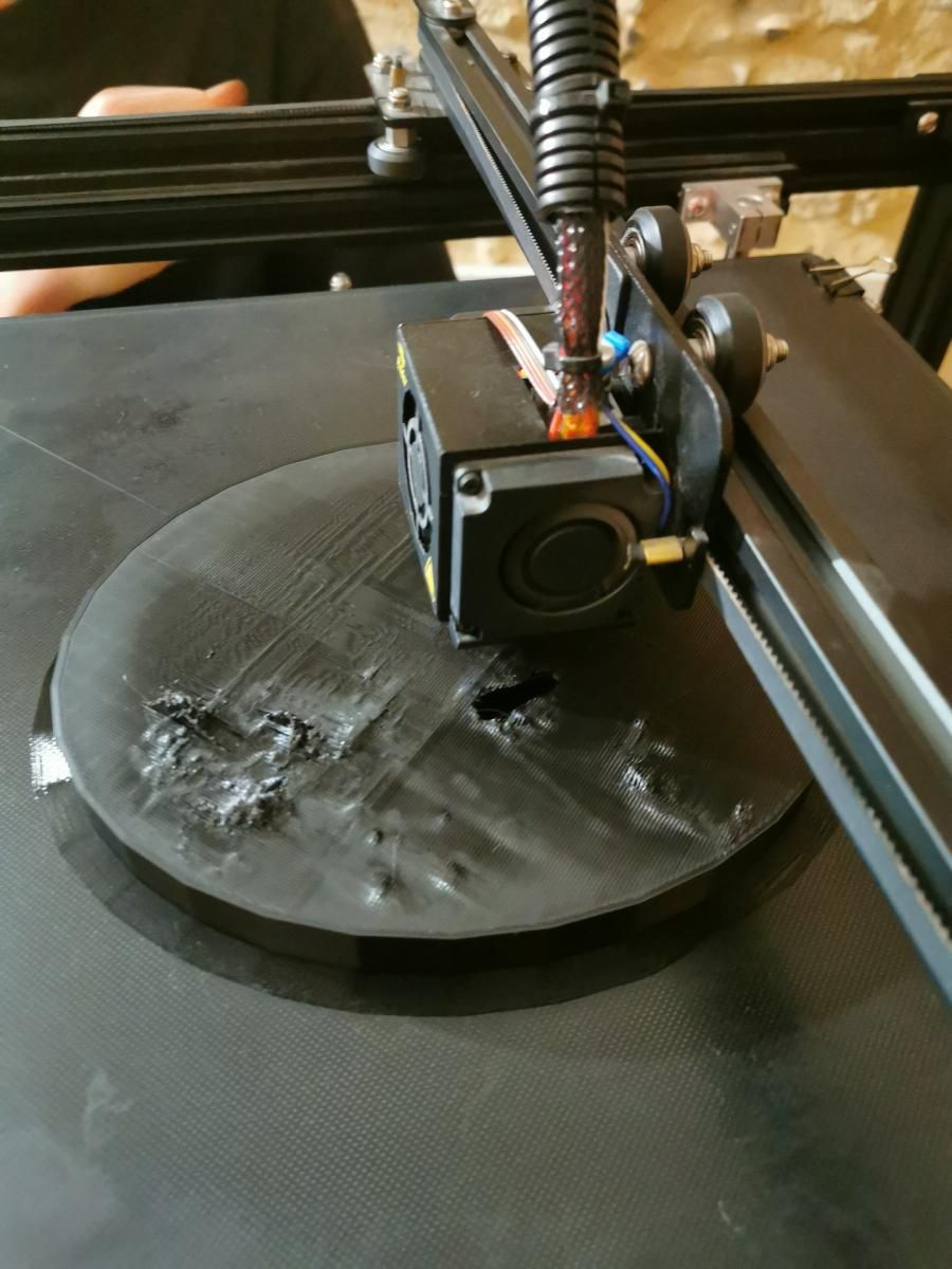

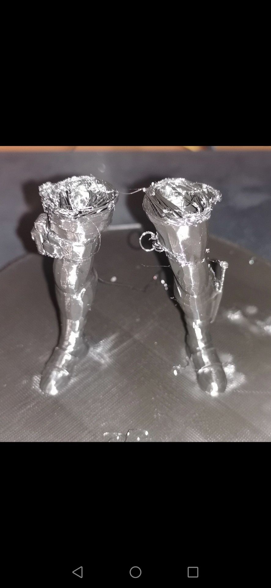

Je lance un ultime SOS avant le vol plané .... toutes mes impressions partent en sucettes, je ne sais plus quoi faire, j'ai fait X tests , vitesse impression, température de buse/Bed, le leveling est refait à chaque début impression, bref je ne sais plus quoi faire......
Tout part parfaitement bien, les premières couches sont parfaites, au bout de quelques heures, c'est la catastrophe, et forcement, je ne peux pas rester devant pendant 14h.
Je vous joins des photos de mon dernier essai en date d'hier, qui a planté dans la nuit, merci à ceux qui sauront m'aider.

tu imprimes avec quel % de remplissage (sous les pieds ça à l'air tout vide) ?

Ca semble manquer de matière effectivement. Tu imprimes quel filament ?
J'imprimai en PLA gris brillant comme ça aussi. Le filament avait tendance à s'écraser sur la roue dentée du feeder. Il bloquait dans le PTFE et la matière avait de plus en plus de difficultés à sortir...
Est-ce que ton filament est écrasé dans le PTFE ?

Merci de ton retour, pour ce qui est du % de remplissage, il est à zéro, ça pourrait venir de là ?

Merci également à toi, j'utilise bien du PLA, mais il est noir, c'est la flash qui donne l'impression du gris :). Comment vérifier si le filament est écrasé ? J'aurai tendance à dire que tout va bien de ce côté là malgré tout, car quand je relance une impression, ça repart ni vu ni connu .
Pour information, sur ce dernier essai, le bed était à 55°, la buse 210° et la vitesse à 100%
ça se voit qu'il est à 0 🙂. Tu devrais essayer un peu plus - 10% ou 15% - histoire d'avoir une surface un peu plus solide, là la pièces doit 'rebondir' pendant l'impression, taper dans la tête et tout doit s'arracher.

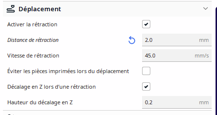

Je mettrai aussi un décalage en Z entre chaque déplacement, pour être sur d'éviter l'impression et activer une option pour éviter l'impression pendant les déplacements.

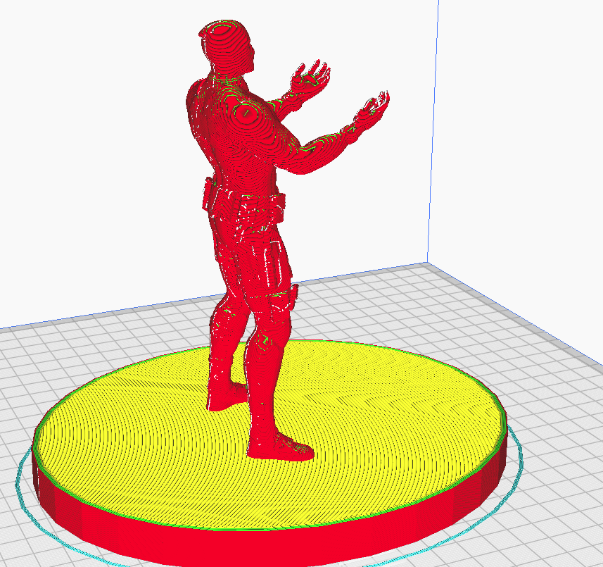

Ne connaissant pas le modèle que tu veux imprimer, il faudrait peut être vérifier si tu n'as pas besoin de support
Un décalage en Z , quésaco ? ci dessous le lien du modèle :
https://cults3d.com/fr/mod%C3%A8le-3d/divers/deadpool-soporte-para-mando-u-otros

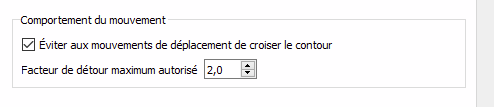

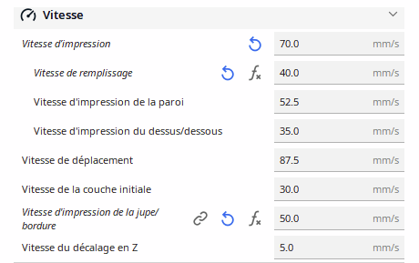

Pour le décalage en Z et éviter les pièces imprimées,
sur Cura
Sur S3D
pour la vitesse du décalage

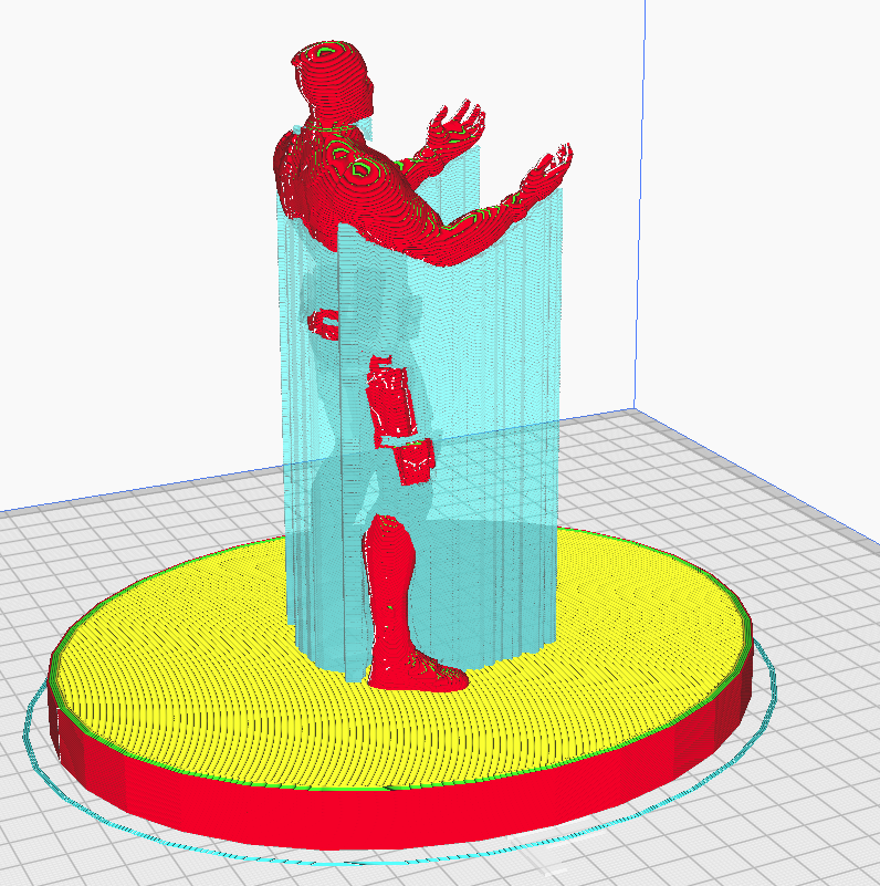

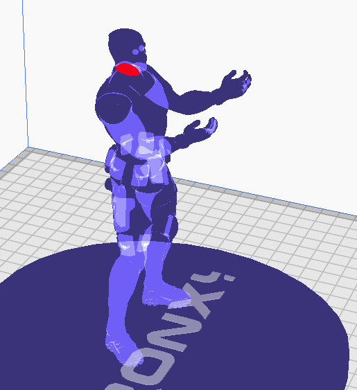

En ce qui concerne les supports, il en faudra au moins pour les grosses zones rouges sur la photo issue de ton lien
deadpool-imagen.png Fichier STL gratuit Support de manette Deadpool ou autre.・Plan à télécharger et à imprimer en 3D, ARTCRAFT3D
Qu'entends tu par support ?
Sans Support, on voit bien que les bras ne sont portés par rien, donc ton filament se cassera la gueule
Avec Support, à configurer en fonction de ta machine
Pour ma machine (X5SA), voici ma config
Par contre, visiblement il y a un souci sur le modèle à la jonction avec la tête
