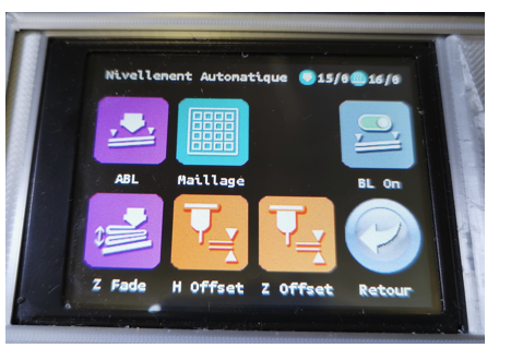

mistertuff Posté(e) Décembre 30, 2022 Auteur Posté(e) Décembre 30, 2022 Au top merci c'est fait , mais je n'arrive pas a faire un Z0 cela descend de trop sur le plateau j'ai débanché et enlever l'ancien capteur mais rien a faire , une idée ? Merci J'ai un peu regardé tes anciens post ou tu dit de faire mouvement puis abl je ne trouve pas ABL !!

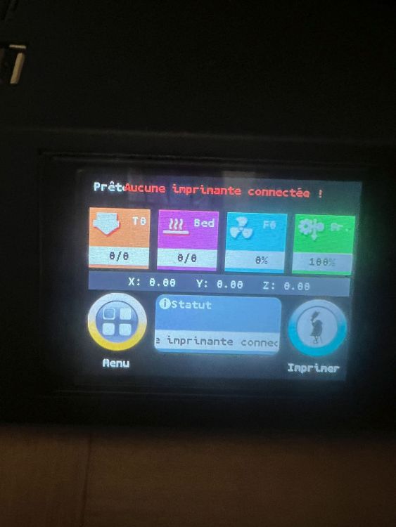

mistertuff Posté(e) Décembre 31, 2022 Auteur Posté(e) Décembre 31, 2022 Aussi sur l'écran tft il est écrit aucune imprimante connecté ?
MrMagounet Posté(e) Décembre 31, 2022 Posté(e) Décembre 31, 2022 il y a 50 minutes, mistertuff a dit : Aussi sur l'écran tft il est écrit aucune imprimante connecté ? Eu tu as déjà mis le BLtouch ?

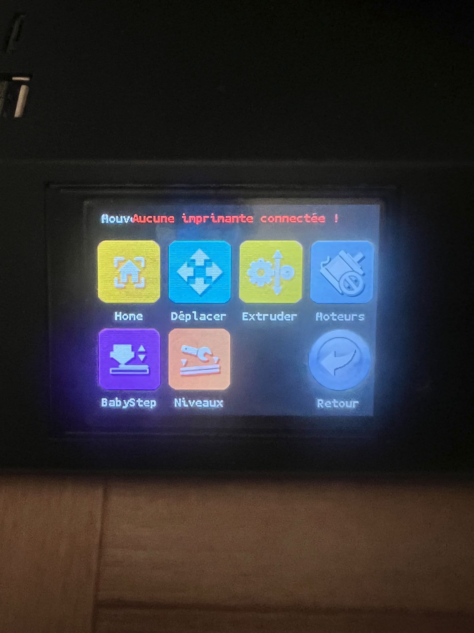

mistertuff Posté(e) Janvier 2, 2023 Auteur Posté(e) Janvier 2, 2023 Bonjour et meilleur voeux a vous , l'install est bien ok Bl touch ok mais je le firmware fourni je n'est pas la fonction ABL est ce normal j'ai suivi le tuto ici Merci
MrMagounet Posté(e) Janvier 2, 2023 Posté(e) Janvier 2, 2023 @mistertuff peux tu me faire voir des captures d'écran de ce que tu as sur l'interface ?

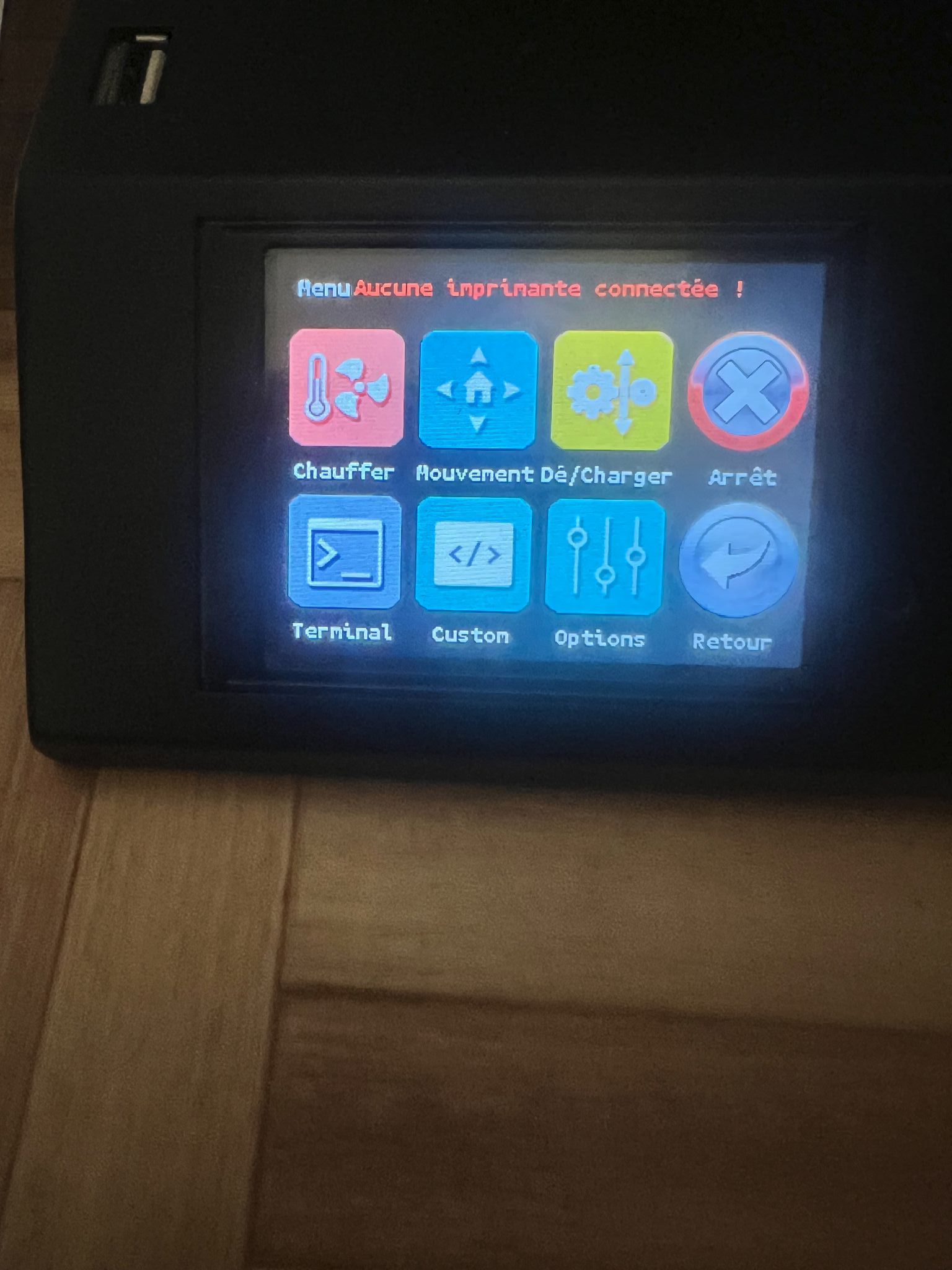

MrMagounet Posté(e) Janvier 2, 2023 Posté(e) Janvier 2, 2023 @mistertuff ok tu as le message aucune imprimante connecter donc cela vient de la il y a 2 chose a vérifier que le firmware TFT communique bien a la bonne vitesse teste de voir qu'il soit bien régler en 250.000bauds et si a cette vitesse cela ne fonctionne pas tester a 115.200bauds. Si a ces 2 vitesses cela ne fonctionne pas alors il y a 2 choses soit tu n'as pas ou mal reclabler le cable en le TFT et la carte mère, soit il y a un loup sur le firmware marlin que je t'ai fais.
mistertuff Posté(e) Janvier 2, 2023 Auteur Posté(e) Janvier 2, 2023 (modifié) Merci a toi pour l'aide , mais je ne sais pas comment faire pour vérifier que le firmware TFT communique bien a la bonne vitesse teste de voir qu'il soit bien régler en 250.000bauds désole Modifié (le) Janvier 2, 2023 par mistertuff
mistertuff Posté(e) Janvier 2, 2023 Auteur Posté(e) Janvier 2, 2023 @MrMagounet merci il mr semble que ce soit avec le terminal sur l'ecran tft mais est la marche a suivre .
MrMagounet Posté(e) Janvier 2, 2023 Posté(e) Janvier 2, 2023 il y a 56 minutes, mistertuff a dit : @MrMagounet merci il mr semble que ce soit avec le terminal sur l'ecran tft mais est la marche a suivre . non sur le firmware tft dans les menu tu as un menu communication dans les options machine de mémoire
