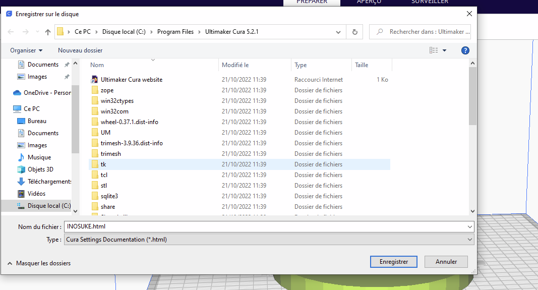

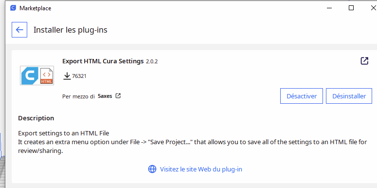

fred5976 Posté(e) Décembre 31, 2022 Partager Posté(e) Décembre 31, 2022 il y a 7 minutes, max.pn a dit : donc la question est est ce que c un problème de paramétrages , des fichier de imprimante , Moi ? Bonjour, Oui c'est surement un problème de paramètres que tu as utilisés dans Cura. Surtout si les modèles fournis par Creality se sont imprimés correctement. Dans Cura peux tu installer le plug-in Une fois redémarrer Cura, Tu mets le modèle à découper, tu le découpes. Tu fais "Fichier", "Enregister le projet" et tu sélectionnes le format "Cura Settings Documentation HTML" Tu enregistres ce fichier et tu nous le joints en répondant à ce post. Lien vers le commentaire Partager sur d’autres sites More sharing options...
max.pn Posté(e) Décembre 31, 2022 Auteur Partager Posté(e) Décembre 31, 2022 voici les trois projet que j'ai teste de imprime sans succes CE3E3V2_Support_V4.html CE3E3V2_GrootThickShell.html CE3E3V2_French_Bulldog_Sport_sla.html Lien vers le commentaire Partager sur d’autres sites More sharing options...
