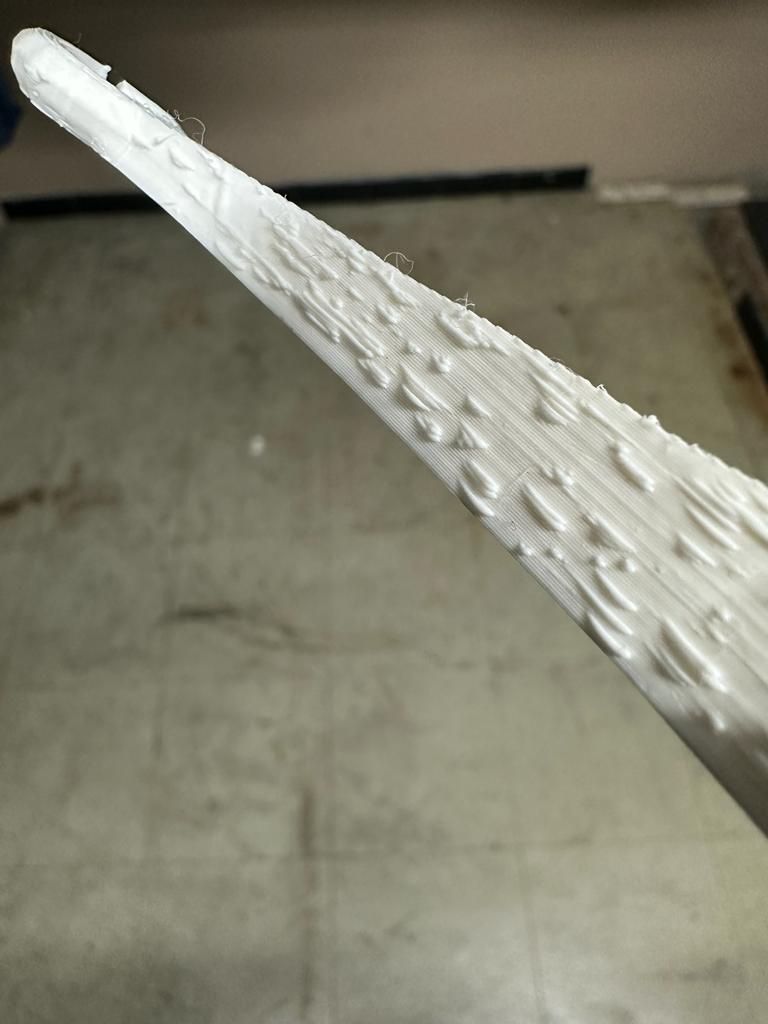

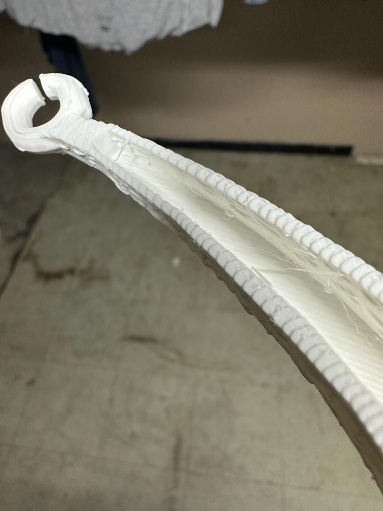

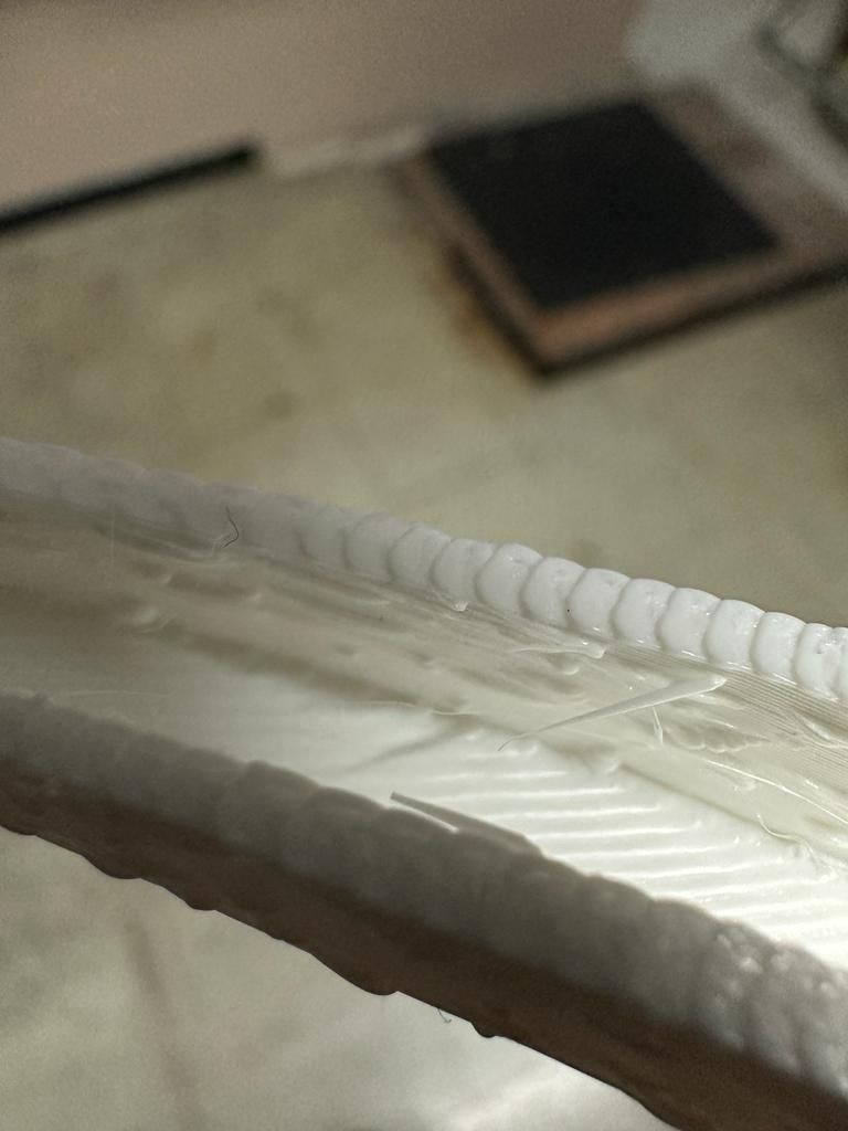

Bonjour à tous,
j'ai une ender3V2 avec un Cr-touch, j'ai rajouté un Filament Sensor de chez creality, et depuis je n'arrive plus a avoir une impression propre, (ci joint les photos) et quand j'arrive a imprimer...
Je m'explique, après avoir rajouté le détecteur de fils, j'ai refais l'assiette de plateau (4 coins plusieurs fois avec un tricket CB) réglage de l'offset Z au centre (j'arrive a 0.02 pour voir un petit frottement)
je lance l'impression et la, la buse est beaucoup trop haut, la première couche d'accroche pas, je dois redescendre l'offset a environ -0.60 pour que ça accroche (j'ai fait les test avec de la lack, même si depuis que j'imprime dessus j'en ai eu rarement besoin).
une fois que les réglages sont plus ou moins ok, rien est droit, les arrondis sont ovale....
je n'arrive pas a savoir d'où ça peut venir, si c'est l'extrudeur, la buse, un réglage foireux, je me demande si avec les photos un de vous arriviez a savoir d'où peu venir le problème.
Merci d'avance
SAlut,
tu as un visiblement un problème de réglages de ton SLiceur:
TRop Chaud, Sur extrusion ...
Donne nous tes réglages slicer (vitesse, temp. , hauteur de couches...), ton type de filament... et on pourra peut-être t'aider 😇

Le 03/01/2023 at 18:26, B2omzer a dit :
Bed a 60 65 pour la première couche.
c'est trop pour du PLA, il faut plutot être entre 40 et 50max
205 degrés
210 pour la première couche
visiblement c'est trop chaud pour le PLA de ta photo, il faut essayer à 190-195:°
6 en rétractation
ça parait beaucoup ici aussi, essaye 4-5mm avec une vitesse de 40-50mm/s
et si les boudins persiste, je serais tenter de baisser le flus d'extraction à 98%
