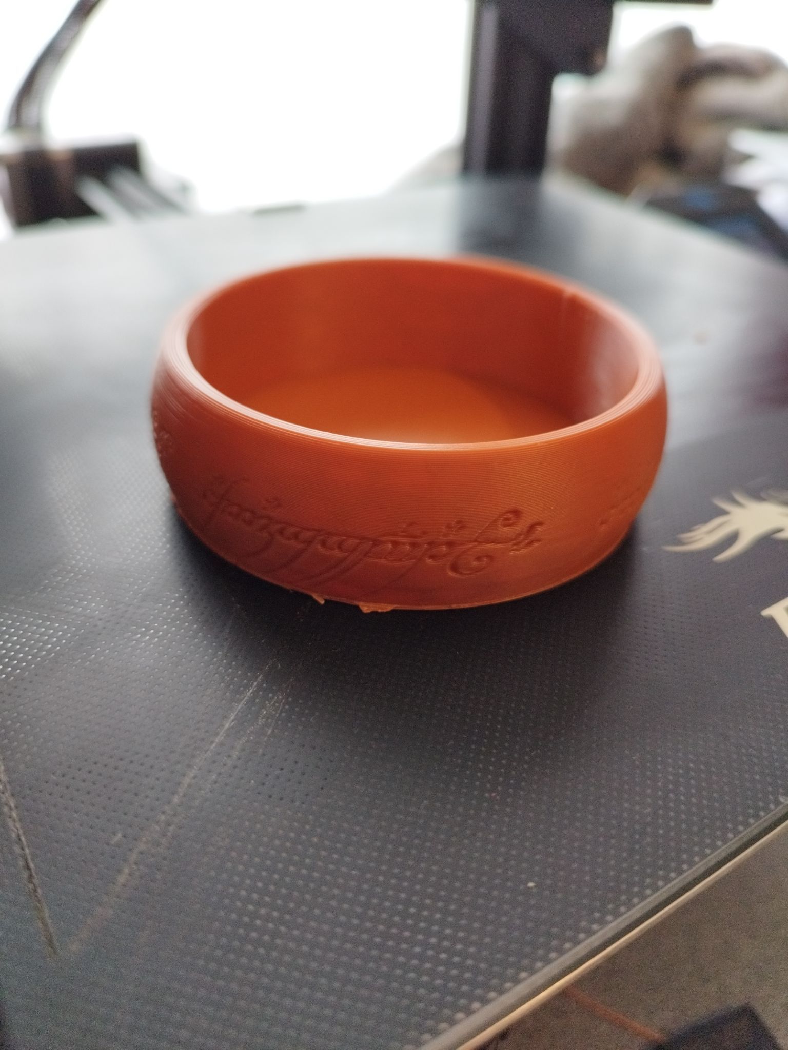

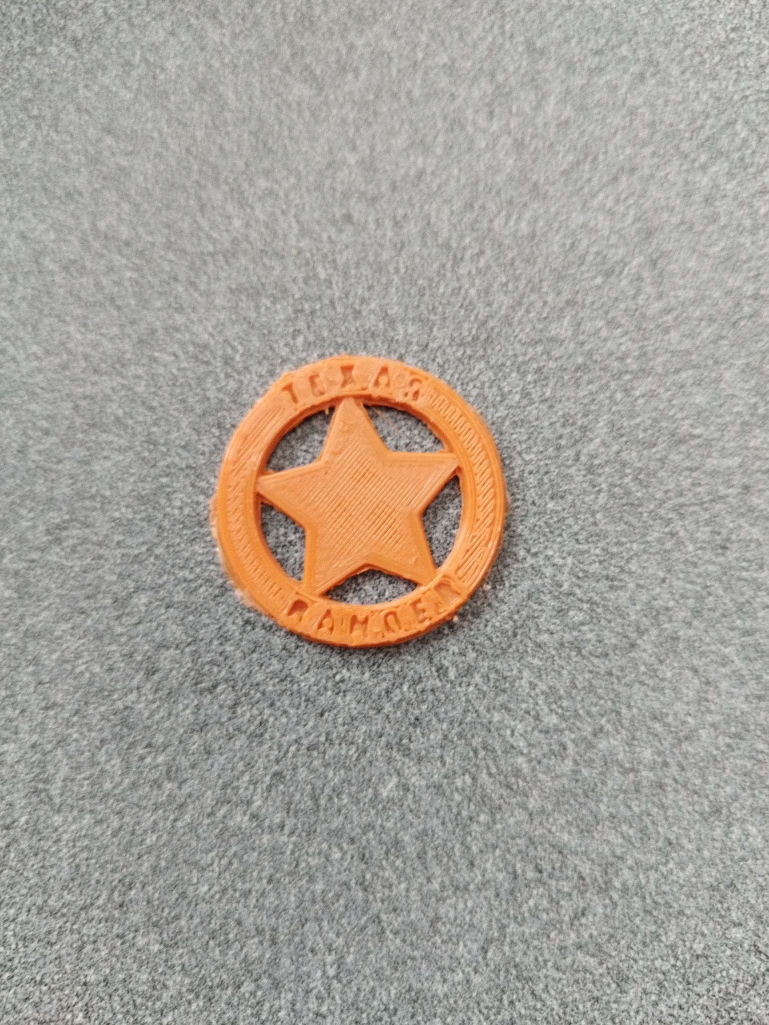

Buzuk44 Posté(e) Avril 1, 2023 Auteur Partager Posté(e) Avril 1, 2023 (modifié) Bonjour a tous, pommeverte après quelques réglages, un g29 inscrit dans le gcode, et plusieurs réglages en direct (tjrs différent mais ça passe) du zoffset (des fois c'est -2.55 d'autres -1.46) bref voilà 2 petits résultats très satisfaisant pour nous Modifié (le) Avril 1, 2023 par Buzuk44 Lien vers le commentaire Partager sur d’autres sites More sharing options...
pommeverte Posté(e) Avril 1, 2023 Partager Posté(e) Avril 1, 2023 Salut, il y a 25 minutes, Buzuk44 a dit : plusieurs réglages en direct (tjrs différent mais ça passe) du zoffset (des fois c'est -2.55 d'autres -1.46) Ce n'est absolument pas normal . Tu es vraiment sûr que les guidages sont bien réglés (galets sur excentrique) sur le chariot X et sous le plateau? Le CRtouch est correctement fixé? Lien vers le commentaire Partager sur d’autres sites More sharing options...
Buzuk44 Posté(e) Avril 1, 2023 Auteur Partager Posté(e) Avril 1, 2023 (modifié) Oui tout est a priori bien réglé mais écoute si ce n'est que ça ça me va en tout cas je continue à voir les impressions merci beaucoup pour ton/votre aide a tous. Modifié (le) Avril 1, 2023 par Buzuk44 Lien vers le commentaire Partager sur d’autres sites More sharing options...
