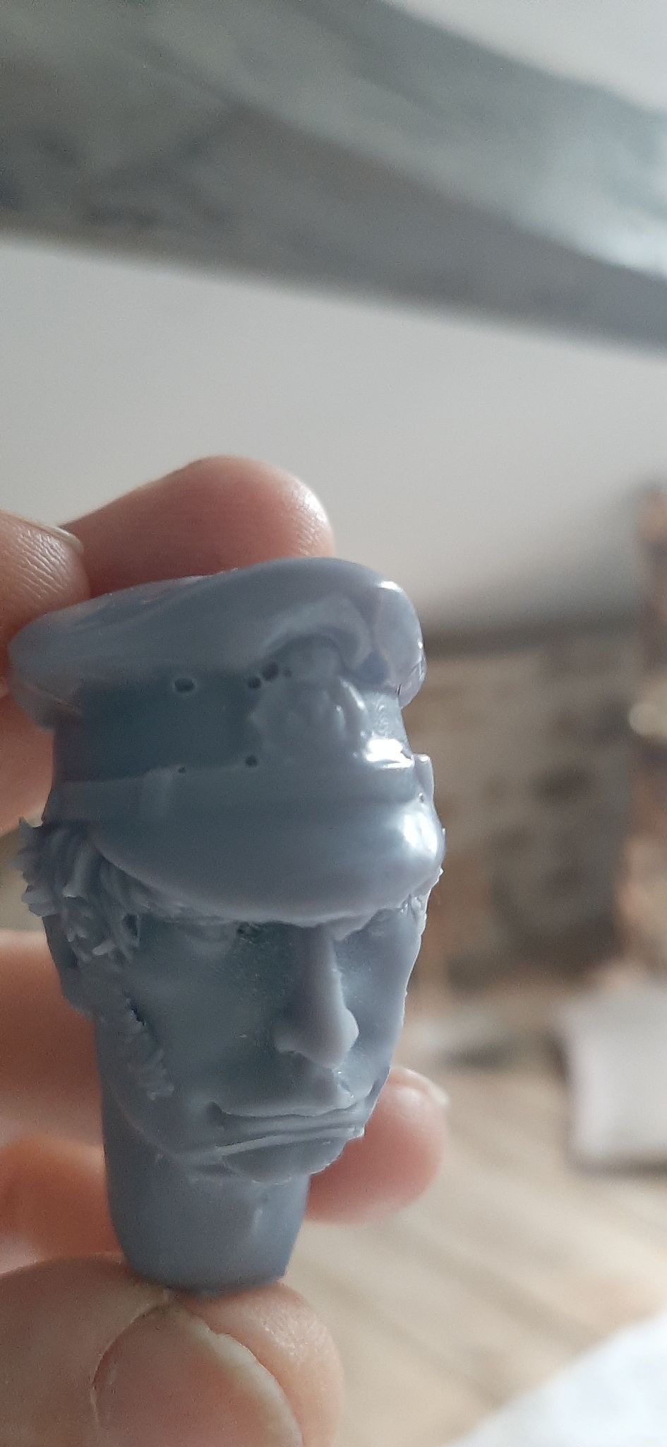

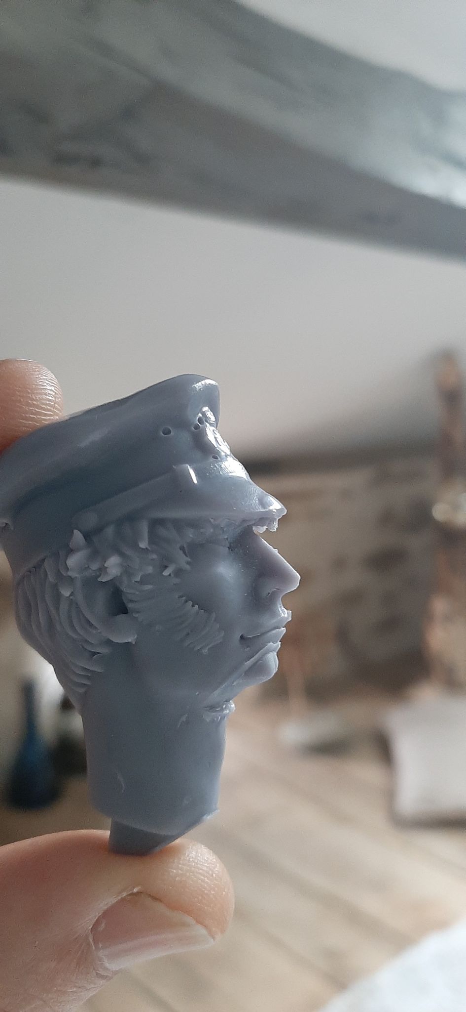

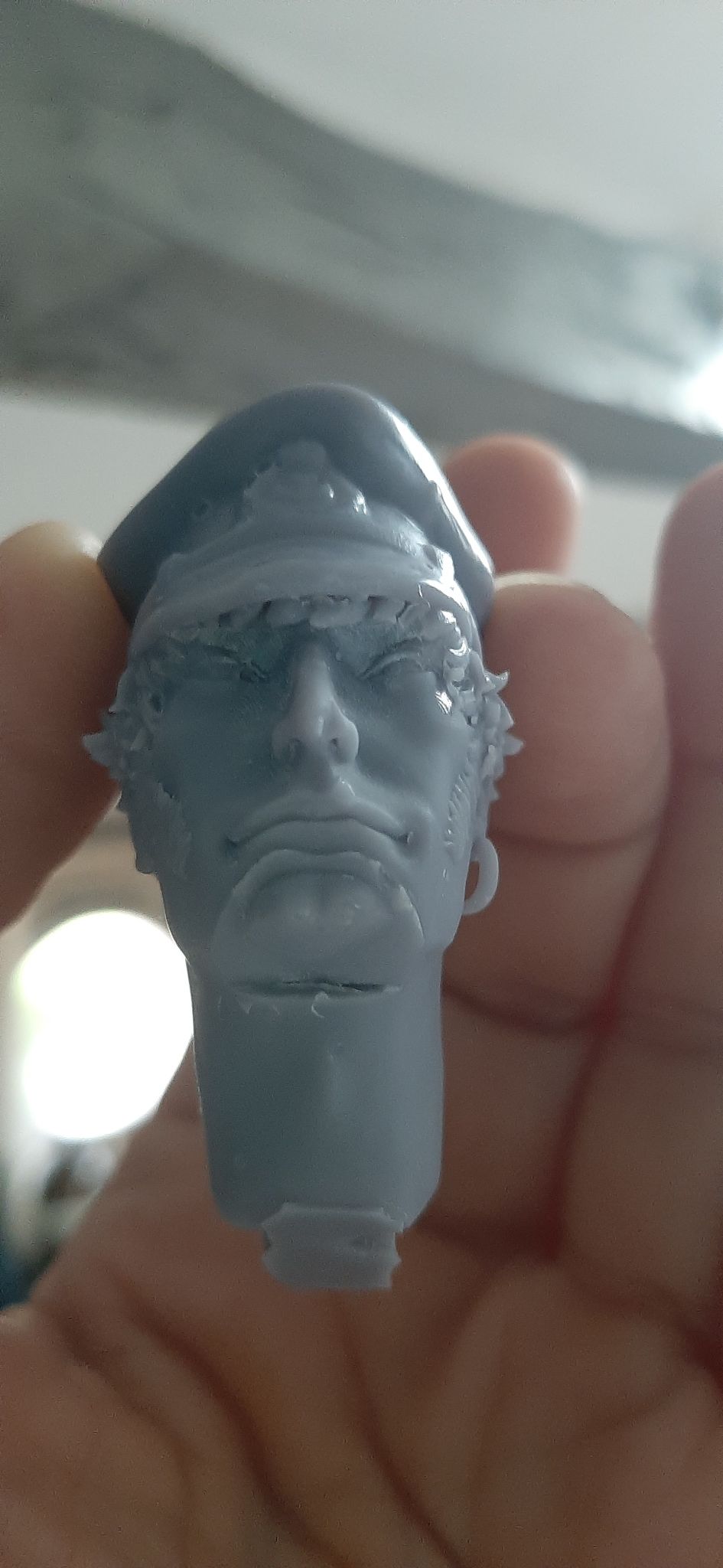

j'ai une anycubic photon mono x, j'ai effectué ma 1ʳᵉ IMPRESSION, ci-joint les photos, merci de m'indiquer comment m'améliorer, car il manque une partie du menton, et la casquette (surtout l'insigne n'est pas du tout précis, même globuleux (y a même des petits trous style bulles explosés)
j'ai mis les caractéristiques d'impression.
merci d'avance

As tu fait des tests pour vérifier tes temps d'exposition?
Si non, il existe le fichier REFR dispo ici  en bas de page https://www.anycubic.fr/products/photon-mono-x-4?gclid=EAIaIQobChMIyJvDw7ip_AIVSY9oCR3qpg-jEAAYASAAEgImNPD_BwE
Ca te permet de voir quel est le meilleur temps d'exposition pour ta résine.
Pour les bulles, ça m'arrive quand j'ai trop secoué la résine avant l'utilisation, et si il faisait trop "froid". Les bulles restent prisonnières et ça génère un manque
