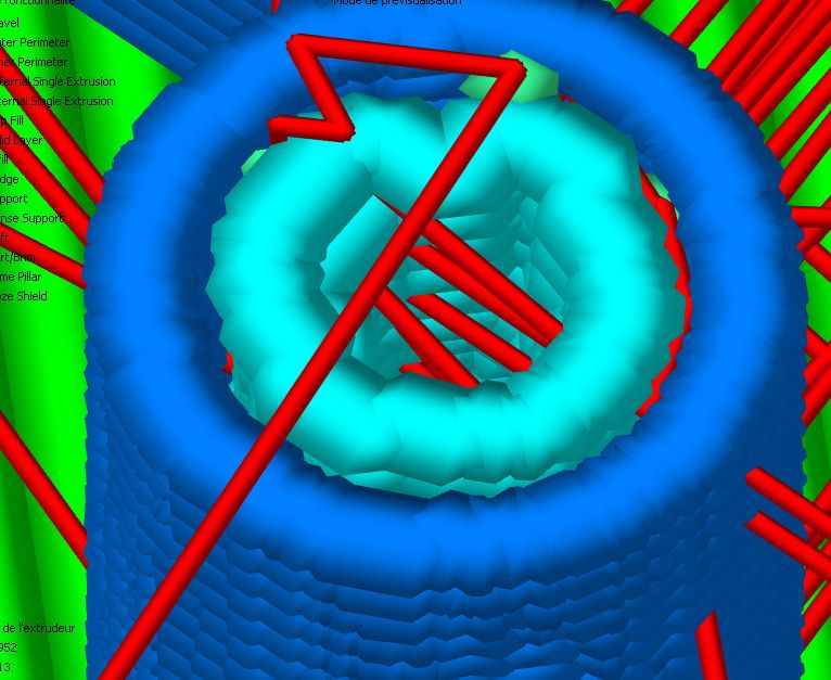

NoOne38 Posté(e) Janvier 3, 2023 Posté(e) Janvier 3, 2023 Bonjour à tous Et BONNE ANNÉE !! J'aurai besoin de votre aide car j’essaie de comprendre pourquoi lorsque je rajoute des picots et fusionne les éléments avec 3Dbuilder ceux-ci s'impriment très mal, voir pas du tout comment devrai-je m'y prendre selon vous ? pour illustrer je mets en copie mon boitier au format STL merci par avance de vos conseils Test.stl
papajds Posté(e) Janvier 3, 2023 Posté(e) Janvier 3, 2023 Bonjour, un slicer , pour trancher un stl ,s'efforce de passer par toutes les facettes qu'il trouve sur la couche qu'il traite. vu le nombre de facettes qui composent les picots ,le slicer essaye de passer par toutes celle-ci et à chaque intersection...il doit mettre des nouvelles coordonnées , calculer le débit de fil, ..etc...etc...ensuite l'imprimante doit pouvoir interpréter toutes ces lignes..., à la bonne vitesse, accélération, décélération, flux de fil etc... essayer de réduire le nombre de facettes des picots.... on voit clairement sur l'image , que ce n'est pas constant.
NoOne38 Posté(e) Janvier 3, 2023 Auteur Posté(e) Janvier 3, 2023 Merci papajds Citation essayer de réduire le nombre de facettes des picots.... comme je suis plus que débutant peux-tu stp m'en dire un peu plus ? Par ailleurs, j'ai compris un peu la raison de mon problème ( voir image) , il se trouve que les picots n'étaient pas solidaires de la base (!) et dans ce cas la machine n'a pas pu les imprimer correctement logique Par contre , j'avais fait au préalable une "fusion" en pensant naïvement que les picots par cette action seraient automatiquement rattachés à la base visiblement çà n' aps l'air d'être le cas Merci papajds Citation essayer de réduire le nombre de facettes des picots.... comme je suis plus que débutant peux-tu stp m'en dire un peu plus ? Par ailleurs, j'ai compris un peu la raison de mon problème ( voir image) , il se trouve que les picots n'étaient pas solidaires de la base (!) et dans ce cas la machine n'a pas pu les imprimer correctement logique Par contre , j'avais fait au préalable une "fusion" en pensant naïvement que les picots par cette action seraient automatiquement rattachés à la base visiblement çà n' aps l'air d'être le cas

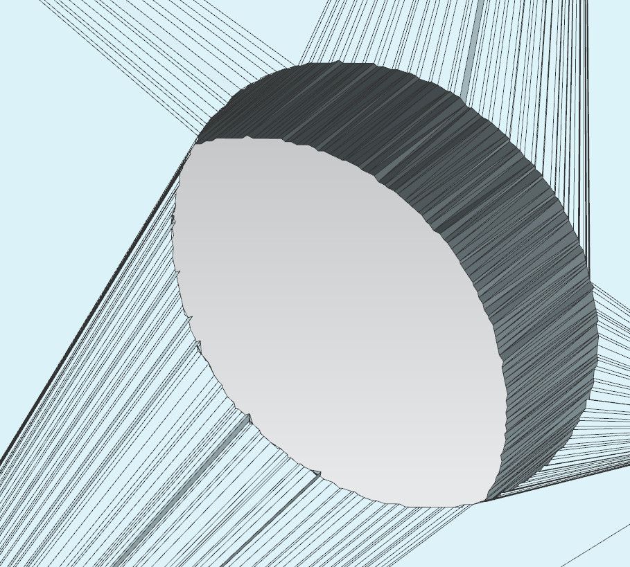

papajds Posté(e) Janvier 3, 2023 Posté(e) Janvier 3, 2023 (modifié) Re, j'ai un peu regardé ton Stl...je ne sais pas d'ou il sort...mais il est plein d'imperfections exemple , le contour d'un des trous...et c'est identique un peu partout... je pense que l'idéal serait de redessiner correctement cette pièce, et d'n refaire un stl "propre" Modifié (le) Janvier 3, 2023 par papajds 1

NoOne38 Posté(e) Janvier 3, 2023 Auteur Posté(e) Janvier 3, 2023 Merci papajds et methylene67 Citation sauf que je ne suis pas sûr que notre ami soit en mesure de modéliser en 3D. Vous avez tout à fait raison mon seul champ d'application pour l'instant est 3DBuilder et Cura et çà se voit ... pour l'instant j'essaie d'apprendre à partir de pièces existantes et de les modifier en fonction des éléments à y incorporer donc faire un STL plus propre j'aimerai bien mais à partir de quel support .... si par exemple en reprenant l'image du trou quel serait pour vous un "trou" propre un chanfrein par ex ?

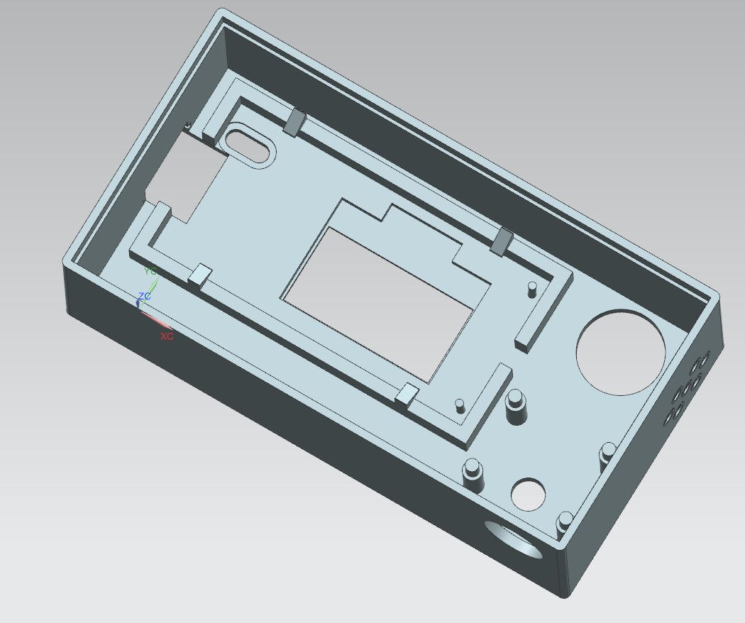

papajds Posté(e) Janvier 3, 2023 Posté(e) Janvier 3, 2023 Re, ok, je vais prendre un petit moment, etje regarde ça.... Re, Regarde si ça te convient boite1.stl 1 1
NoOne38 Posté(e) Janvier 3, 2023 Auteur Posté(e) Janvier 3, 2023 C'est nickel mille et uns mercis si tu as un peu de temps et beaucoup de patience , j'aimerai bien savoir comment tu as réussi mon fichier tout moche en en fichier "stl" tout propre
papajds Posté(e) Janvier 3, 2023 Posté(e) Janvier 3, 2023 Re, Ben , y'a pas de secrets, j'ai tout redessiné... j'ai transformé ton Stl en Step. j'ai pris les cotes sur le step sur les faces non "dégradées" redéfinir les primitives de conception (cylindres, faces...etc..), et redessiné , en tenant compte des surfaces fonctionnelles, A+ 1 1

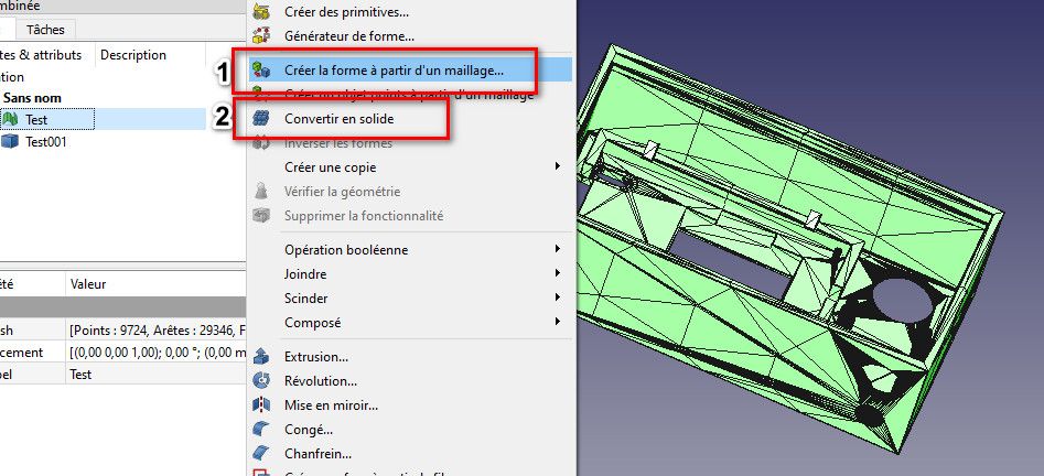

papajds Posté(e) Janvier 4, 2023 Posté(e) Janvier 4, 2023 Bonjour, on peut aussi le faire sous Freecad (gratuit) dans l'atelier "parts" 1 - créer forme à partir d'un maillage 2- convertir en solide 3- pour finir, exporter le solide mais attention, si le stl est "pourri", ou mal "fermé" , la conversion risque d'être longue (voire échouée), et la sortie solide non correcte. d'ou un step non fermé composé de surfaces non "cousues". à essayer avec un petit stl correct pour commencer... ensuite passer aux choses sérieuses. A+ 1

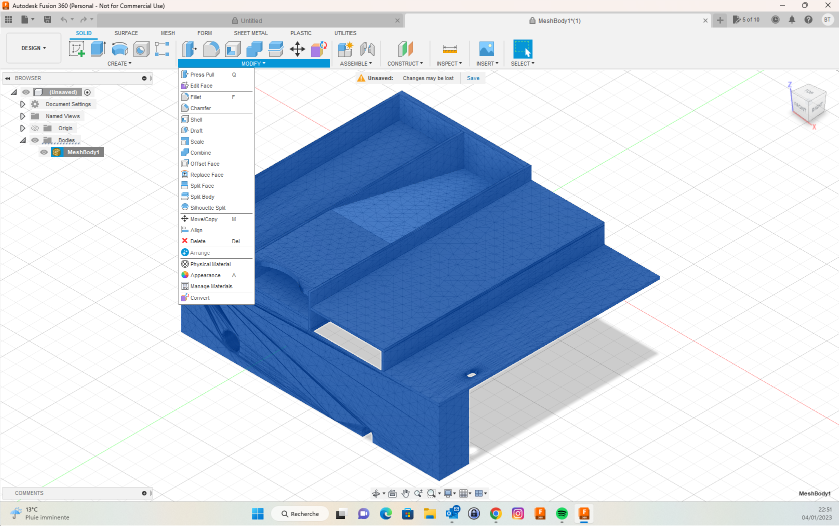

bentou Posté(e) Janvier 4, 2023 Posté(e) Janvier 4, 2023 Il y a 7 heures, methylene67 a dit : Avec fusion360, mais c'est possible sur les autres logiciels : https://blog.euro-makers.com/logiciels/convertir-un-fichier-stl-en-step-avec-fusion-360/ J'ai essayé de suivre le tuto, mais je n'ai pas de mesh to brep, je trouve que T-Spline to brep et quelque soit le choix, impossible de re-selectionner le body... Fusion 360 2.0.15050 x86_64 ...
NoOne38 Posté(e) Janvier 5, 2023 Auteur Posté(e) Janvier 5, 2023 Bonjour à Tous j'ai testé FreeCAD selon le tuto mais j'avoue que je n'ai pas vu de différence notable sur le produit peut-être que je m'y suis mal pris j'ai donc fait un essai avec 3Dbuilder (voir Nouvelle scène) puis j'ai fait la transformation avec freeCAD 1 - créer forme à partir d'un maillage 2- convertir en solide 3- pour finir, exporter le solide pour au final sortir un fichier step (ici en .rar ) mais mon fichier reste identique ...? Nouvelle scène.stl essai.rar
papajds Posté(e) Janvier 5, 2023 Posté(e) Janvier 5, 2023 Re, Normal qu'il reste identique.... avoir un fichier step, c'est pour le reprendre plus facilement en CAO sur un autre système. un fichier step , est un solide modifiable . un stl est beaucoup plus compliqué à modifier puisque ce n'est pas un "solide" ton premier stl était "pourri" ...non fermé ,avec des arrêtes dégradées. le transformer en step m'a permis de prendre les cotes, et regénèrer dessus les primitives de conception . comme je l'ai dit , j'ai tout redessiné...à partir du step. A+
