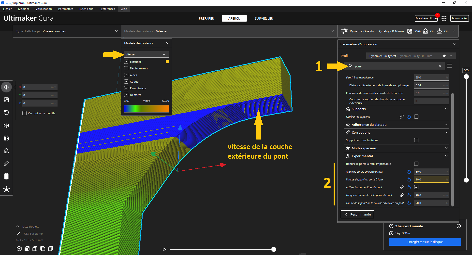

Récemment j'ai découvert et utilisé les couches adaptatives et j'adore le principe. Maintenant je me demande si il n'existe pas le même principe mais en liant le porte à faux et la vitesse d'impression ? Depuis que j'ai une FLSUN SR, je peux imprimer a grande vitesse et c'est vraiment impressionnant. Le seul gros défaut est qu'a cette vitesse, les couches n'ont pas réellement le temps de refroidir correctement et se déforme plus rapidement que sur une imprimante "classique".
Je suis donc à la recherche d'un paramètre qui pourrait automatiquement diminuer la vitesse d'impression en fonction du porte à faux. Actuellement sur cura 5.2 on peut appliquer différent paramètre à une pièce avec l'option "paramètre par modèle" mais il faut ajouter manuellement plein de petit cube et modifier la vitesse individuellement ce qui prends vite beaucoup de temps si on a des portes à faux un peu partout sur la pièce.

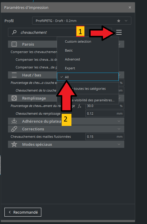

Salut et bonne année 🎉,
Si tu choisis d'afficher tous les paramètres
Citation
et en saisissant le terme "porte" dans le champ de recherche (1), tu trouveras les paramètres (2) qui permettent de régler la vitesse des porte-à-faux comme le montre cette exemple.
Citation
Le paramètre "Longueur minimale de la paroi du pont" a une grosse incidence sur le résultat.
Pour la face inférieure du pont, la vitesse est donnée par le paramètre "vitesse de la couche extérieure du pont"

Mais MERCI beaucoup !! C'est exactement ce que je cherchais et ça fonctionne super bien, j'ai fais quelques petits test et la différence est flagrante. C'est fou tous ces paramètres qu'on découvre avec le temps 😂
D'ailleurs j'ai vu qu'il y avait aussi un paramètre pour rendre les portes a faux imprimable et sur certaines pièces ça marche vraiment bien.
