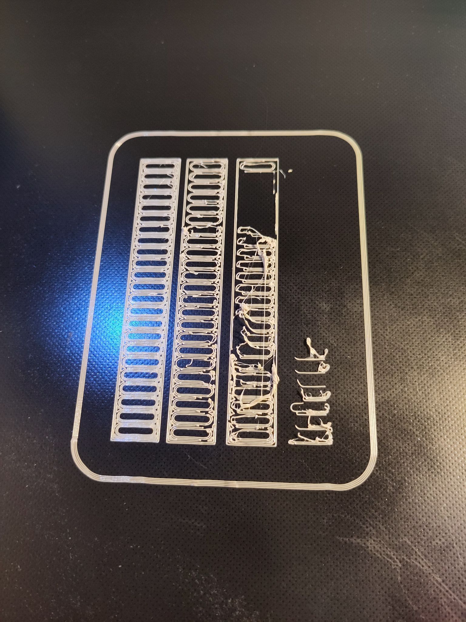

Bonjour! Je viens vers vous car cela fait 2 jours que je n'arrive pas à régler un problème sur mon imprimante Sidewinder X2.
Impossible d'imprimer ma première couche (PLA), elle ne colle pas. J'ai refait entièrement mes réglages plateau, le nivellement, la hauteur de la buse (haut, très haut, bas, très bas, à la bonne hauteur), démonté et vérifié mon bl touch, rien n'y fait. J'ai augmenté la température de la buse à 210° ( contre 200° avant ) puis celle du plateau à 70° ( contre 60° ), rien ne change non plus, j'ai acheté de la laque pour augmenter l'adhérence et là encore la première pièce semble s'imprimer correctement, la suivante moins bien, celle d'après c'est encore pire et la dernière c'est la catastrophe au complet (voir image).

Au vu de la photo, cela donne l'impression que le plateau n'est pas du tout horizontal. A gauche, cela semble à peu près pas mal mais à droite, la buse n'a même pas pu imprimer la première couche ? Tu n'aurais pas un niveau pour vérifier tout çà ?

à la vue de la jupe, le niveau semble ok, mais pas assez écrasé
Il faut aussi parfaitement nettoyer le plateau (qui semble sale) : grand nettoyage eau + liquide vaisselle, nettoyage courant : alcool isopropylique à 99%
Merci de ta réponse @Savate, je nettoie avant et après impression avec du produit appelé PrintaClean un spray "fait exprès" apparemment mais j'ai suivi ton conseil et j'ai utilisé de l'alcool isopropylique
Et ô miracle, effectivement le résultat est nettement meilleur, je pense que le problème vient surtout du fait que j'utilisais du spray mais encore plus du papier (type mouchoir) que j'utilisais pour essuyer le plateau et l'effet poreux du mouchoir a tout fait capoter! Après je remarque encore un léger souci de hauteur mais rien qui n'est pas réglable et un plateau effectivement légèrement bombé après avoir vérifié au niveau à bulles ( merci @jmarc94 )
