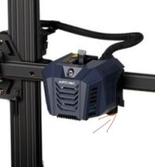

Rasta Posté(e) Janvier 8, 2024 Posté(e) Janvier 8, 2024 Bonjour voici ma question concernant le plateau de l'imprimante anycubic kobra neo j'ai cherché une vitre pour changer la plaque métallique le problème est lorsque je l'ai mise en route pour régler la hauteur impossible de faire la mise à niveau la tête ce pose sur la vitre et l'imprimante ce bloque J'ai donc tenté en faisant un réglage sur la tige filtres de levage pour remonter l'axe Z malheureusement ça n'a pas fonctionné en mode auto level auriez-vous une idée pour résoudre ce problème merci d'avance pour les réponses
hyoti Posté(e) Janvier 8, 2024 Posté(e) Janvier 8, 2024 Il y a 1 heure, Rasta a dit : ma question concernant le plateau de l'imprimante anycubic kobra neo j'ai cherché une vitre pour changer la plaque métallique le problème est lorsque je l'ai mise en route pour régler la hauteur impossible de faire la mise à niveau la tête ce pose sur la vitre et l'imprimante ce bloque Sur ton imprimante il me semble que tu as un capteur capacitif, il détecte le métal pas le verre (et à courte distance) vois ces anciens posts. pour en être sûr, tu peux remettre ta plaque métallique d'origine par dessus ta plaque en verre (avec les pinces) et voir si la détection remarche.
Rasta Posté(e) Janvier 8, 2024 Posté(e) Janvier 8, 2024 (modifié) Effectivement il y a un espèce de capteur qui est placé sur le côté droit de la buse sur une vis à ressort qui est réglable et passe en rouge à une hauteur très proche du plateau Modifié (le) Janvier 8, 2024 par Rasta
