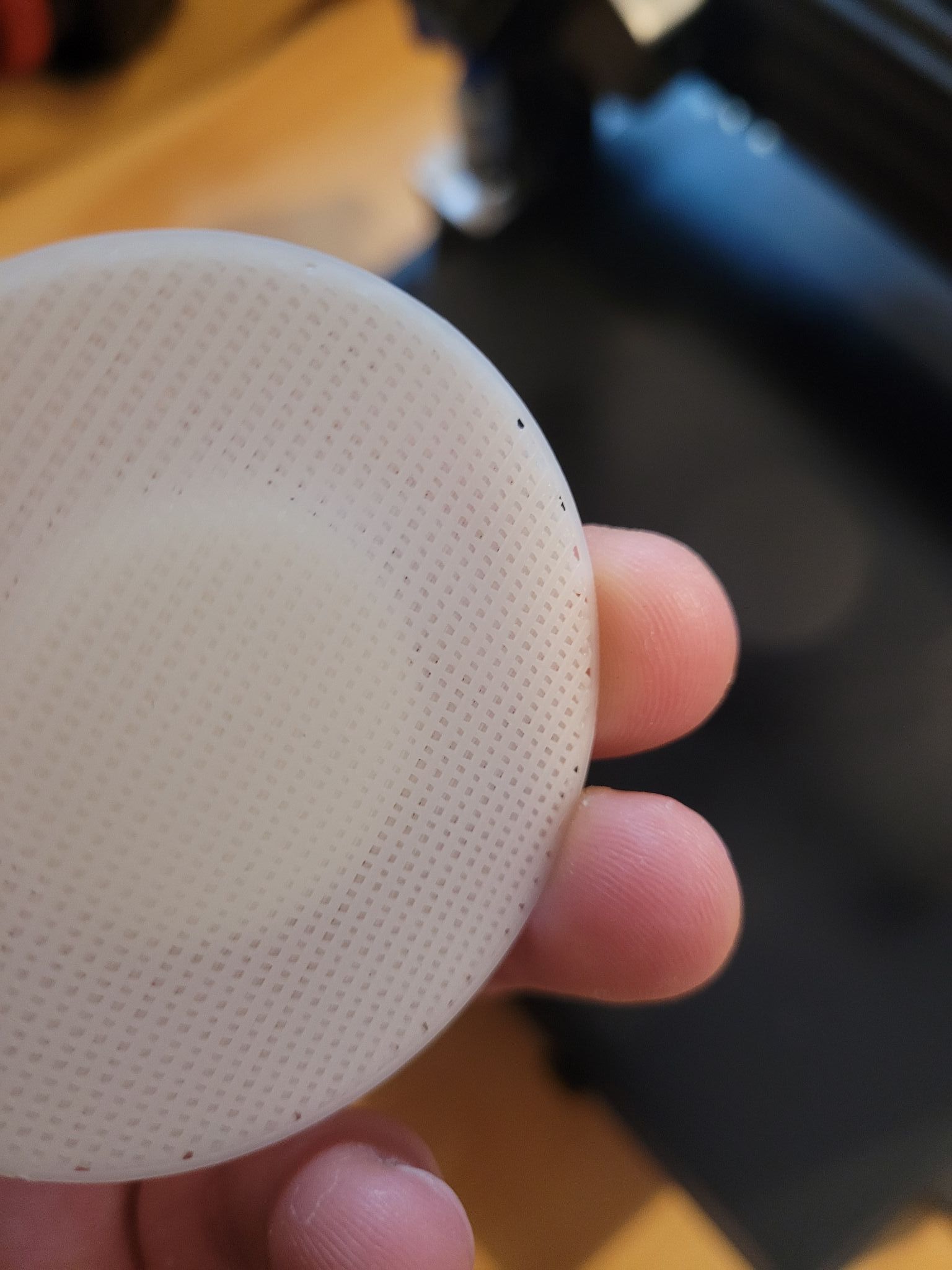

prestigebox Posté(e) Janvier 6, 2023 Partager Posté(e) Janvier 6, 2023 Bonjour, je viens d'acquérir une artillery sidewinder x2 et je n'arrive pas à imprimer de pièce car elle se décolle pendant l'impression. J'ai commencer avec le fichier d'origine cube, il se décollait après 1mm de hauteur environ. 2 ou 3 essai Après l'erreur que j'ai peut-être fait c'est de nettoyer l'ultra base avec de l'acétone, j'ai réussi à imprimer une pièce perso (mais il y a eu des manque matière sur quelque couche) Depuis j'ai rien qui adhère, les pièce se condole parfois et se décolle, ou même quand elle reste plate elle se décolle rapidement. Je sais pas quoi faire, est-ce que mon plateau mort à cause de l'acétone ? Les réglages de niveau et z me semble bon. J'ai essayer de joué sur les températures buse et plateau (plus chaud), débit à 110% sur la couche initial, ca tiens toujours pas. Lien vers le commentaire Partager sur d’autres sites More sharing options...

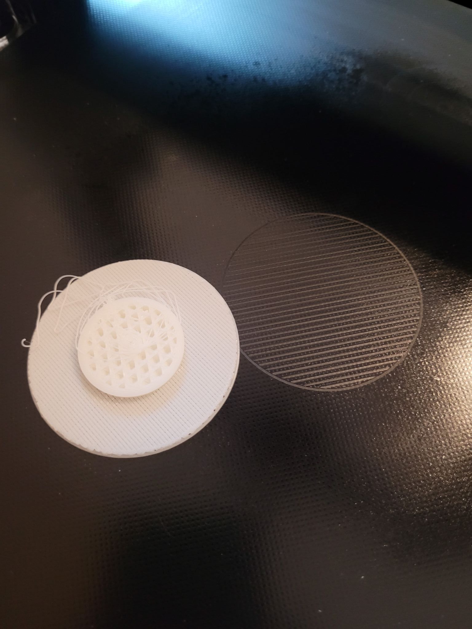

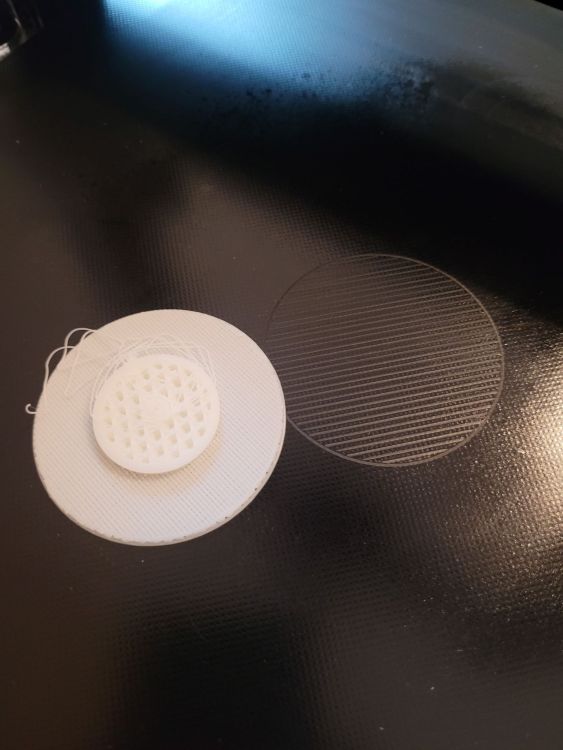

prestigebox Posté(e) Janvier 7, 2023 Auteur Partager Posté(e) Janvier 7, 2023 Merci, j'ai essayé avec la laque, mais rien de mieux en adhérence. En fait j'utilise un filament ABS, j'ai augmenté les températures buse 260°-250° et plateau 110°-100°, j'ai mis un radeau dans cura, il s'est bien imprimé et est bien plat, mais finalement il s'est décollé quand même Est-que c'est un problème avec le filament ? Lien vers le commentaire Partager sur d’autres sites More sharing options...
Ironblue Posté(e) Janvier 7, 2023 Partager Posté(e) Janvier 7, 2023 (modifié) Débutant + imprimante non fermée +ABS = échec à coût sur... Laisse tomber l'ABS et imprime du PLA et quant tu aura beaucoup plus d'expérience, tu pourra essayer à nouveau l'ABS si tu en a besoin. Modifié (le) Janvier 7, 2023 par Ironblue Lien vers le commentaire Partager sur d’autres sites More sharing options...
Morganne46 Posté(e) Janvier 7, 2023 Partager Posté(e) Janvier 7, 2023 Il y a 3 heures, prestigebox a dit : En fait j'utilise un filament ABS Ha oui mais ça il fallait le précisé au début comme dit @Ironblue , pour l'ABS, il faut un caisson fermé pour de températures stables, et surtout un extracteur d'air avec filtre. Lien vers le commentaire Partager sur d’autres sites More sharing options...
