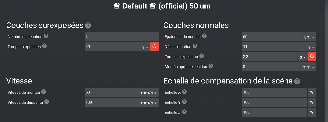

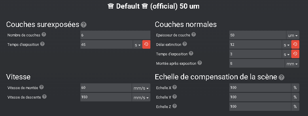

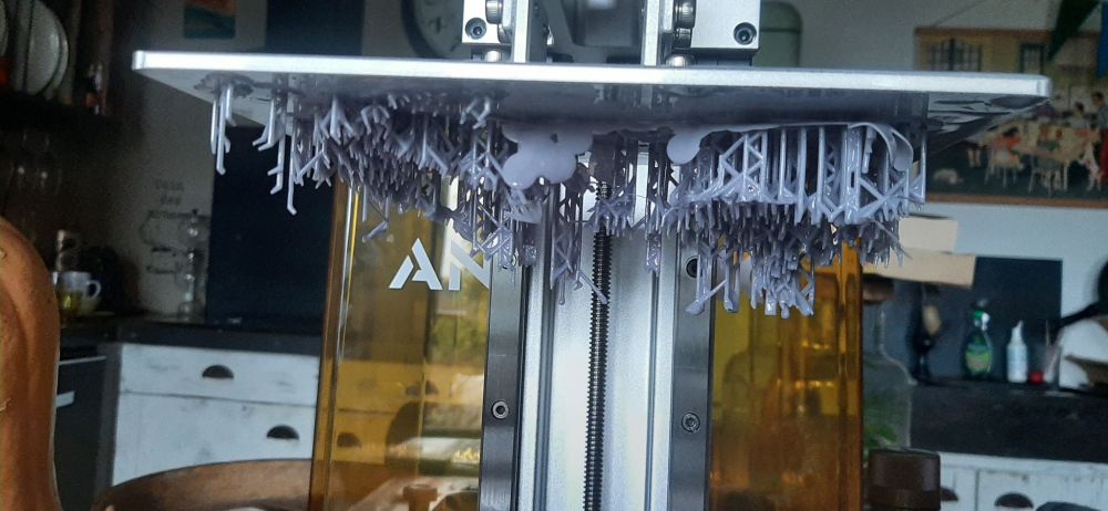

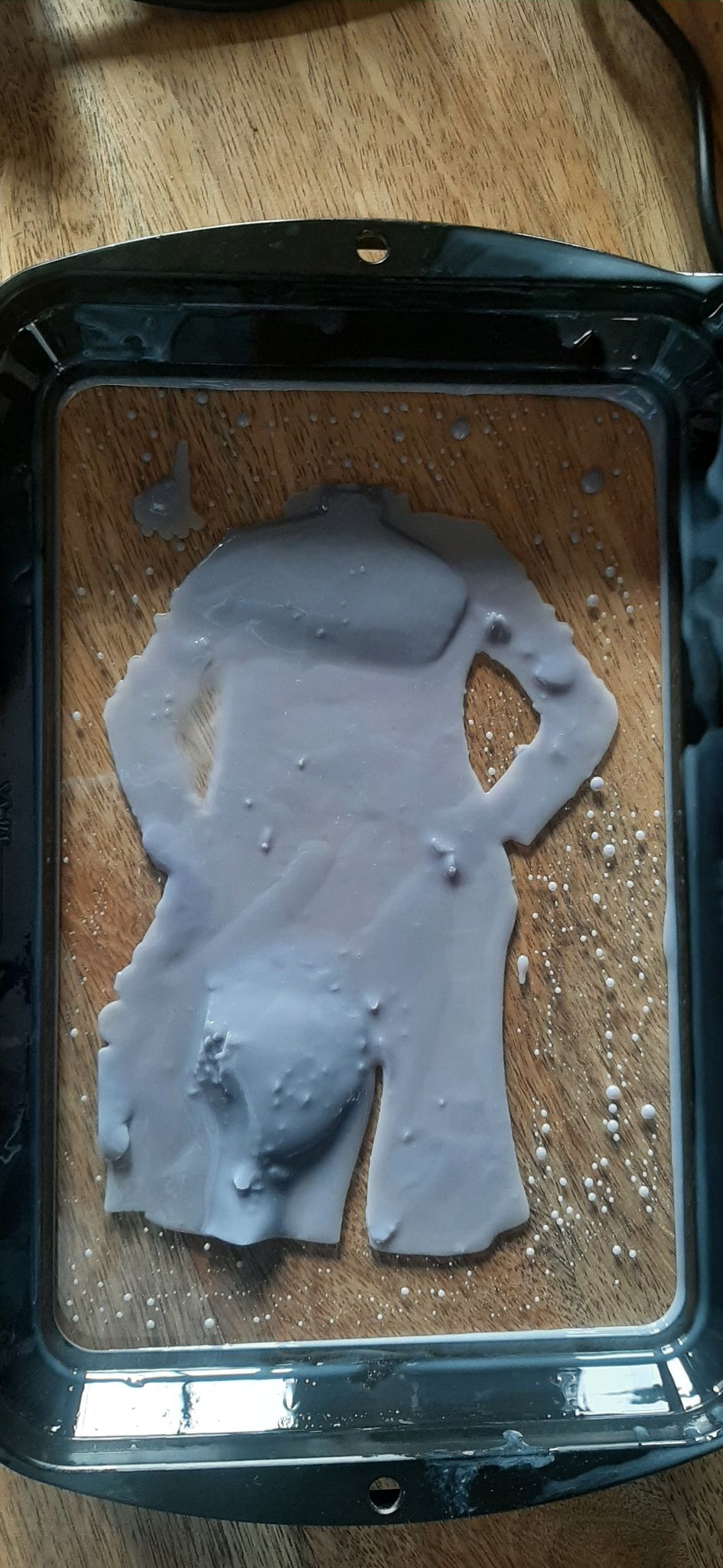

j'ai suivi vos conseils (diminution des UV 80%), et j'ai lancé l'impression sur le buste de corto maltèse, et ce matin je n'avais que les supports sur mon plateau...
Au vu de la galette de résine qui est resté sur le FEP, est-ce que c'est un problème d'orientation de mon modèle (trop de matière à décoller) ?
Merci pour votre aide
bonne journée

A tu fait un test des temps d'exposition avec ce nouveau pourcentage de puissance des UV avec par exemple les cônes de calibration de https://www.tableflipfoundry.com/ ?
A tu supporté toi même ou a tu utilisé un fichier pré supporté ? ( évidage, taille des pointes des supports et densité des support, orientation du model ... )

Met des captures d'écran du model dans le trancheur avec l'orientation, les supports, évidage, trou d'écoulement de résine etc...
Mais bon avant de savoir courir faut savoir marcher, tu devrais faire des pièces plus petites au début histoire de bien comprendre comment fonctionne l'impression résine.

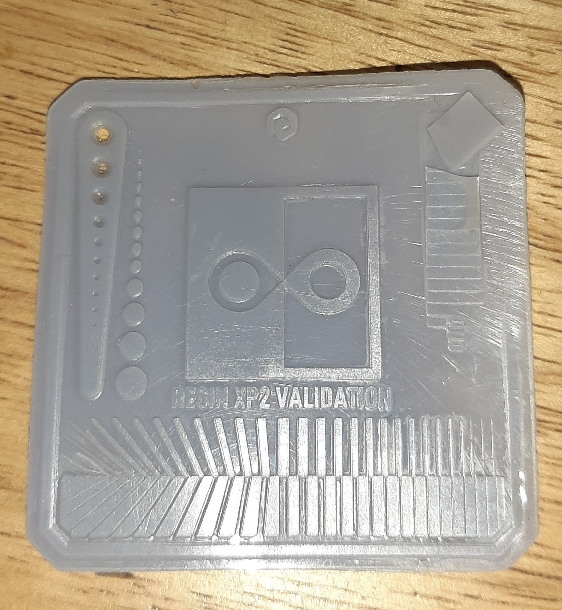

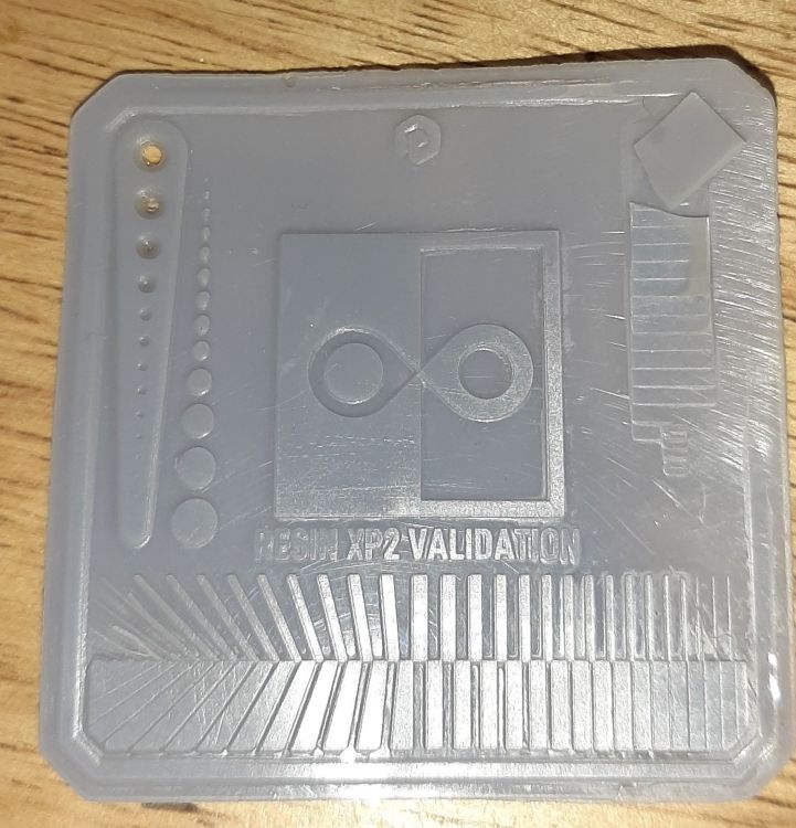

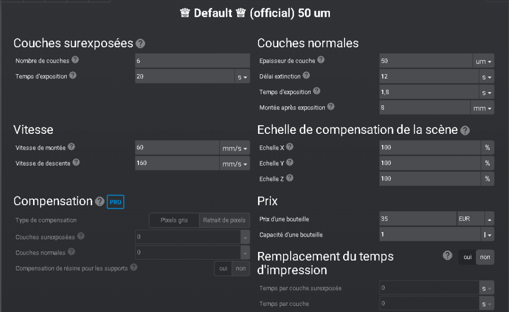

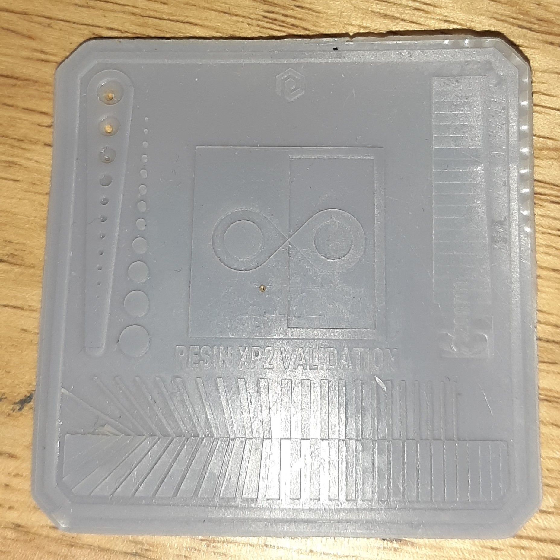

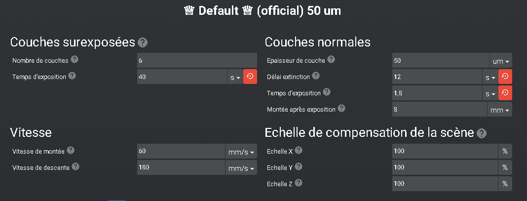

Bonjour j'ai suivi vos conseils, tester mes paramètres, voici mes 3 meilleurs  échantillons, avec des problèmes récurrents, partie droite plus fine, et partie en escalier sur la droite lisse. Pouvez-vous me donner des conseils par rapport aux tests et mes paramètres, par ce que je ne sais plus quoi bouger comme paramètres et dans quel sens (augmenter, baisser...) merci
