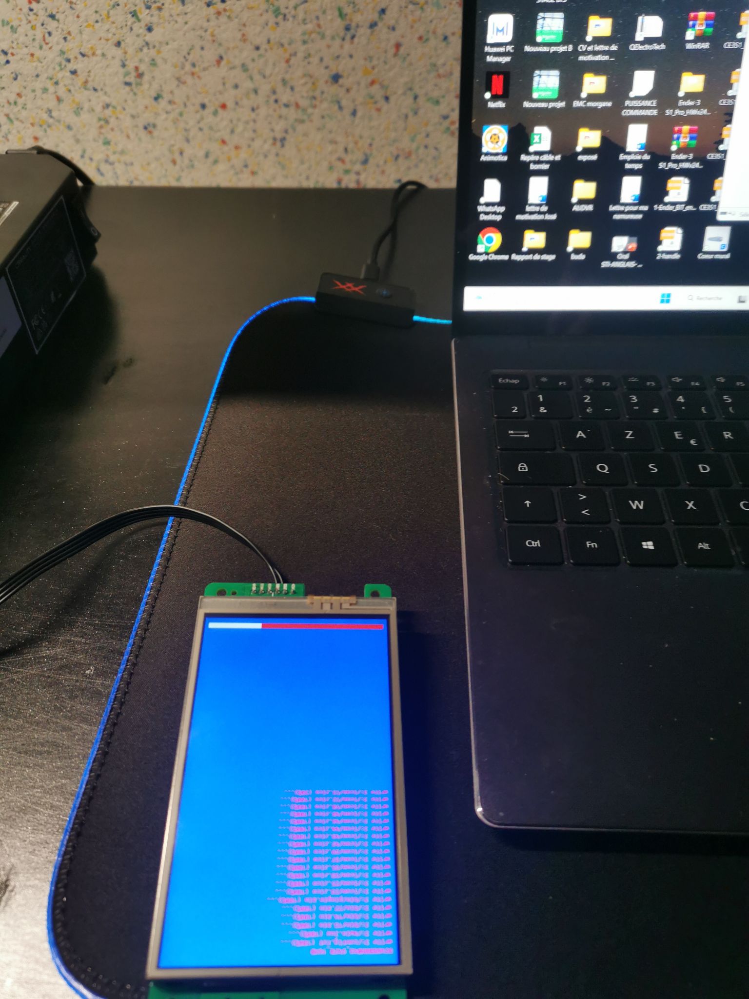

Adri_Dvn Posté(e) Janvier 9, 2023 Posté(e) Janvier 9, 2023 Bonjour j'ai eu la ender 3 S1 Pro à Noël. J'en suis très satisfait elle est vraiment très bien. Dans le pack que j'ai pris on m'offrait le module laser pour la gravure. Le problème est que pour l'utilisation de ce laser il faut télécharger le firmware sur le site de creality, décompresser le fichier et à l'aide d'une micro Sd que l'on insère dans le système de l'écran une mise à jour doit se faire lorsque l'on rallume l'imprimante. Mais ce n'est pas le cas pour moi, rien ne ce passe et les icônes en bas n'ont plus d'écriture tant que la micro Sd est insérer. Quelqu'un a t il déjà rencontré ce problème et pourrait m'aider s'il vous plaît ?

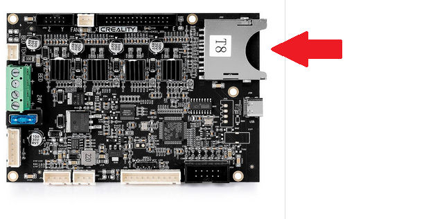

pommeverte Posté(e) Janvier 12, 2023 Posté(e) Janvier 12, 2023 Salut et bienvenue sur le forum, Est-ce que tu as vu qu'il fallait flasher l'écran (dossier private) ET la carte-mère (fichier bin)? info trouvée ici
Adri_Dvn Posté(e) Janvier 12, 2023 Auteur Posté(e) Janvier 12, 2023 Salut et merci. Je suis novice même si j'ai déjà acquis pas mal de choses dans l'impression 3D. Flasher ça veut dire quoi précisément ?
pommeverte Posté(e) Janvier 12, 2023 Posté(e) Janvier 12, 2023 (modifié) flasher = charger un micro-logiciel dans la mémoire d'un appareil. C'est ce que tu as fait avec l'écran. Pour la carte-mère, ça passe par le lecteur de carte SD: Citation Edit: @Adri_Dvn quelle est la référence de la carte mère: 2.4 ou 2.5? Modifié (le) Janvier 12, 2023 par pommeverte
Adri_Dvn Posté(e) Janvier 12, 2023 Auteur Posté(e) Janvier 12, 2023 Oui, oui je l'ai fais. Mais ma ender 3 S1 Pro ne réagit pas. J'ai contacté creality afin qu'il me renseigne. Je vais donc réessayer en espérant que ça fonctionne cette fois
