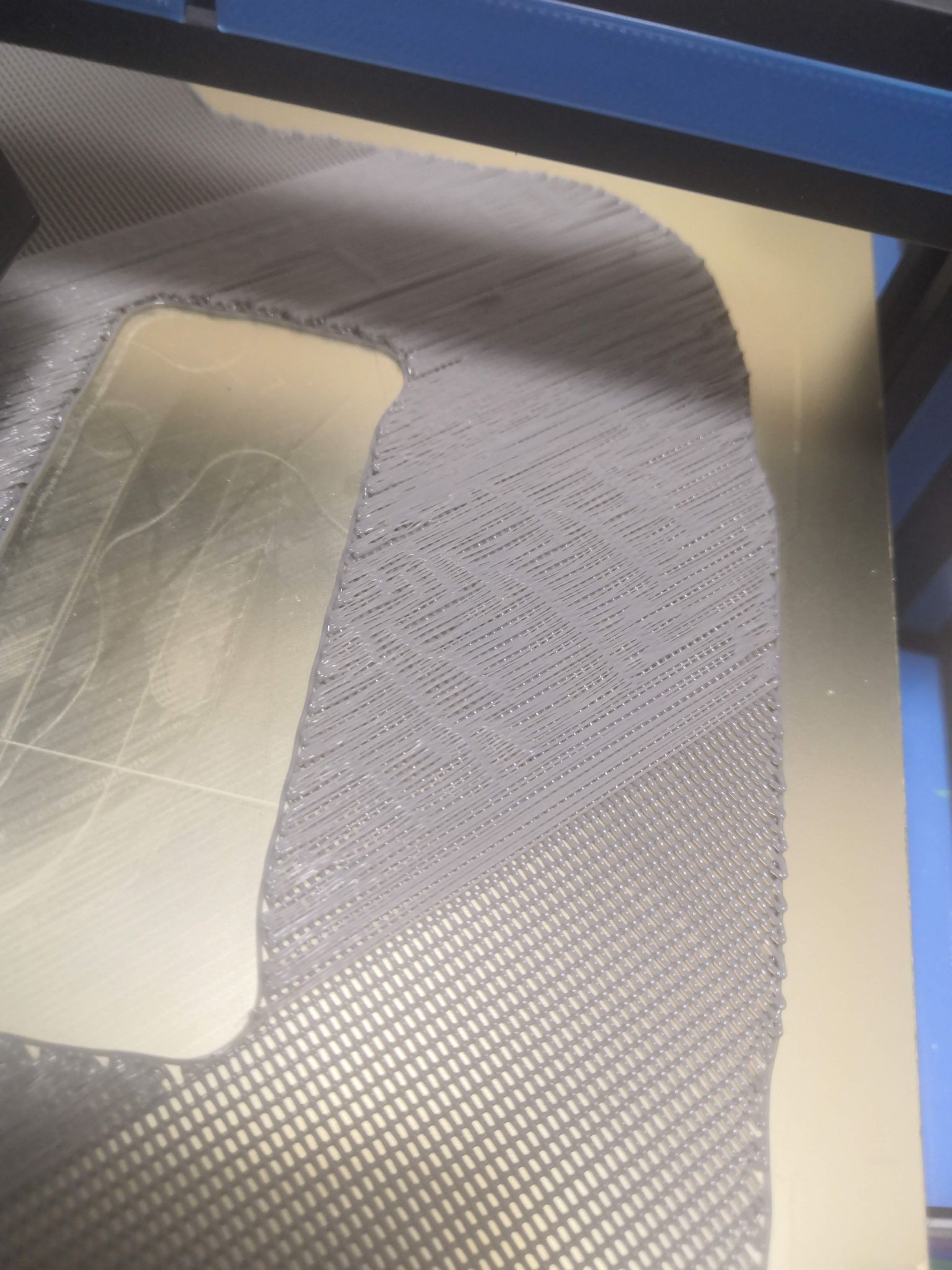

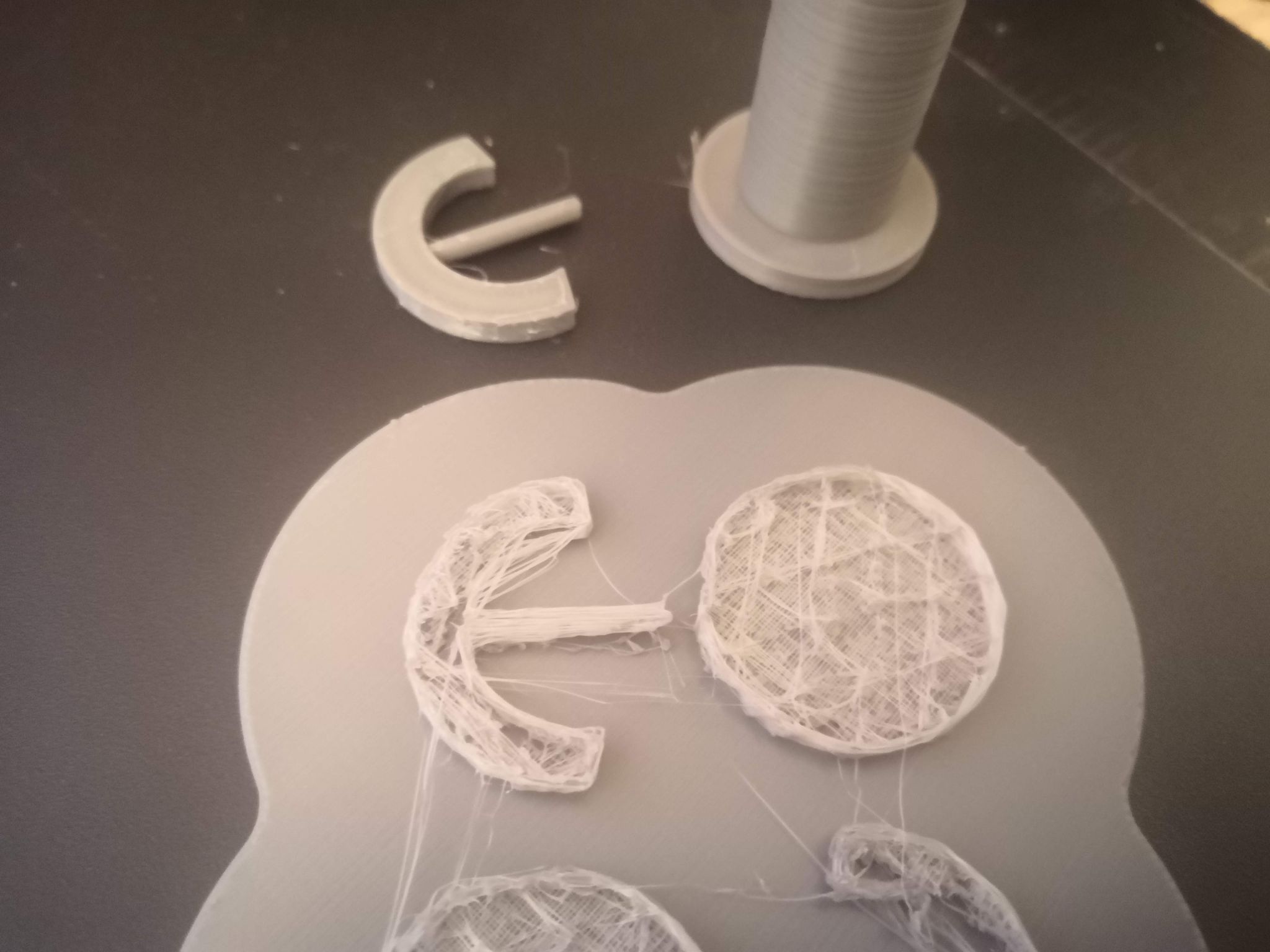

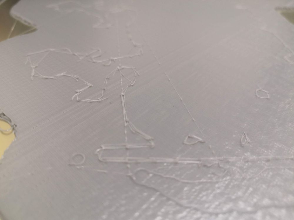

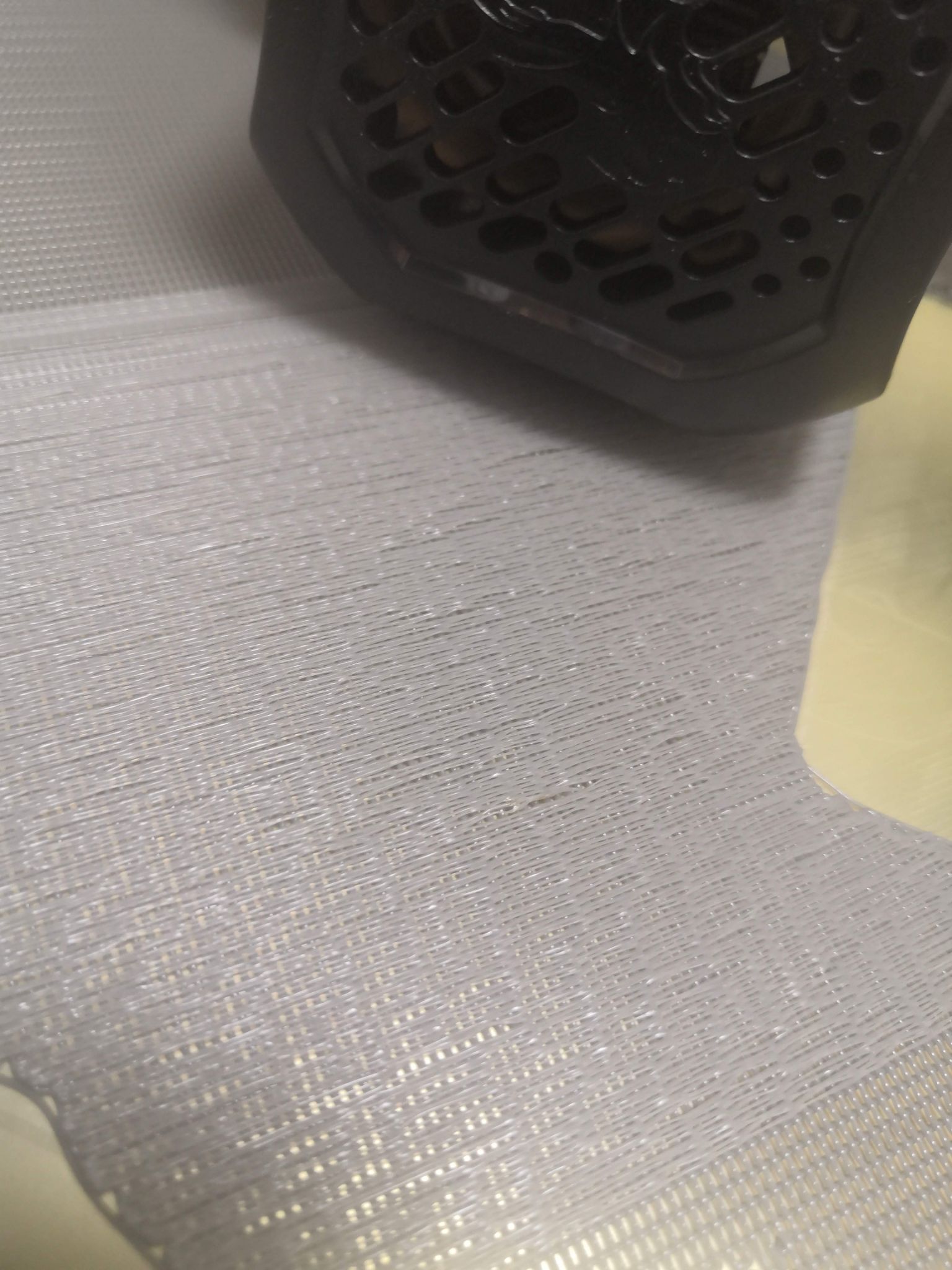

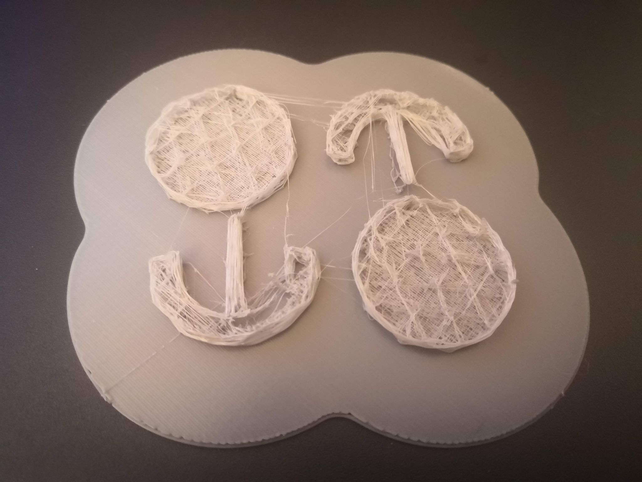

Depuis quelques jours j'ai un problème sur mon imprimante 3D ender 3v2.
Lorsque je souhaite imprimer, l'impression commence bien puis ensuite après quelques couches cela s'effiloche et le fil devient très fin et ne remplit donc plus ce qu'il doit.
La construction n'est donc pas solide, voici des photos qui montrent le problème :IMG_20230109_211441.thumb.jpg.6f01ad05e72c85e6f77ffe0cd3ce7330.jpgIMG_20230109_211502.thumb.jpg.34240e32fb6bfac8e2de81fc5e7abff8.jpgIMG_20230109_232157.thumb.jpg.234ef9c2ecaac4d8f096afce615954c8.jpgIMG_20230109_232231.thumb.jpg.b804f40a1b56ef1d2eca30d5db99990d.jpgIMG_20230109_232527.thumb.jpg.93ef0729e80fcd3a8bc95719df71f601.jpg

Cela me fait penser un défaut de ventilation du radiateur de refroidissement du Heatbreak.
Mail il peut y avoirs d'autre raisons et là pour des pistes

Oui celui dont le flux d'aire va sur le radiateur de refroidissement du heatbreak.

En fait j'ai l'impression que c'est un certain PLA qui fait cela (le gris), c'est du sunlu et il est indiqué qu'il faut le chauffer entre 220 et 235°.
Or tous les autres PLA de SUNLU sont indiqués 190-220 ... j'imagine qu'il est différent et que peut-être ma machine ne supporte pas ?
De plus j'ai récemment changé mon ventilateur d'origine par un ventilateur noctua plus silencieux, il fonctionne très bien et de nombreuses personnes ont fait la même manip sans souci mais ce pourrait donc être la cause de mon problème ?
Plus silencieux implique souvent un flux d'aire plus faible donc un moins bon refroidissement. Donc oui c'est peut être cela.

Problème solutionné : j'ai remis les ventilateurs d'origine (certes plus bruyants) mais du coup je n'ai plus de souci liés au hotend et tout roule.
