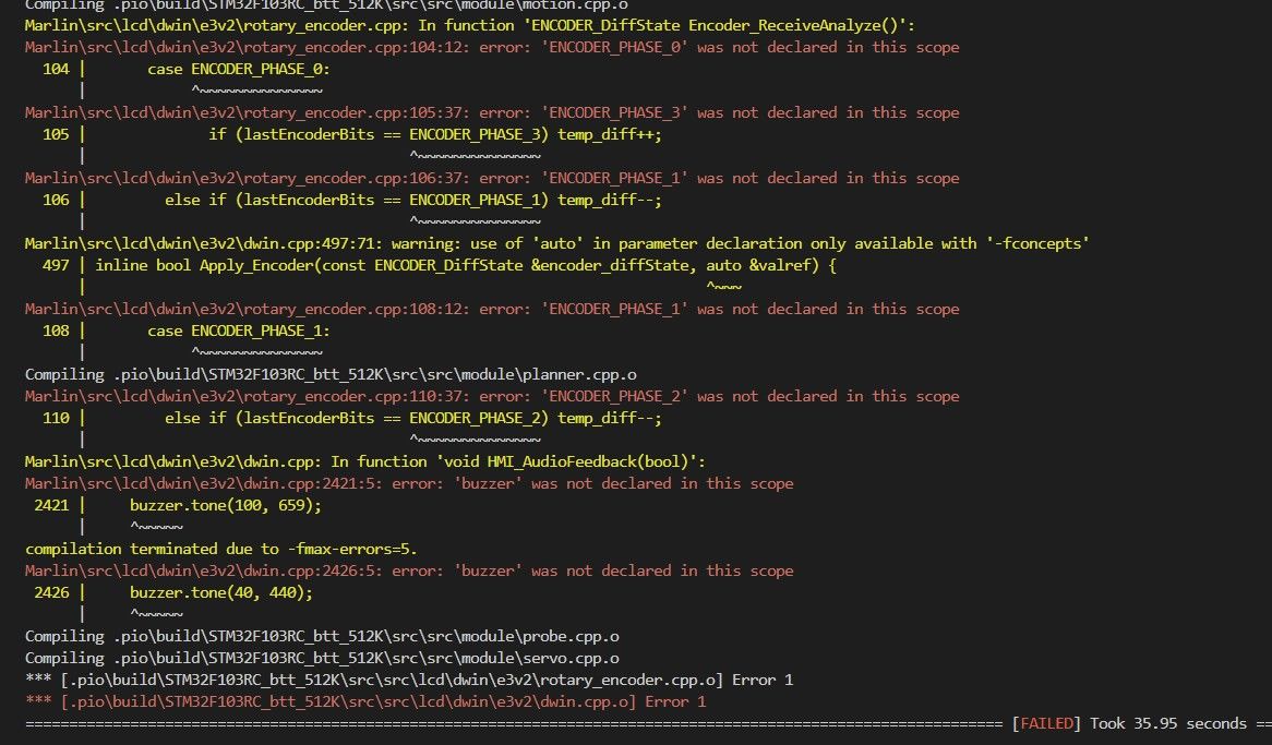

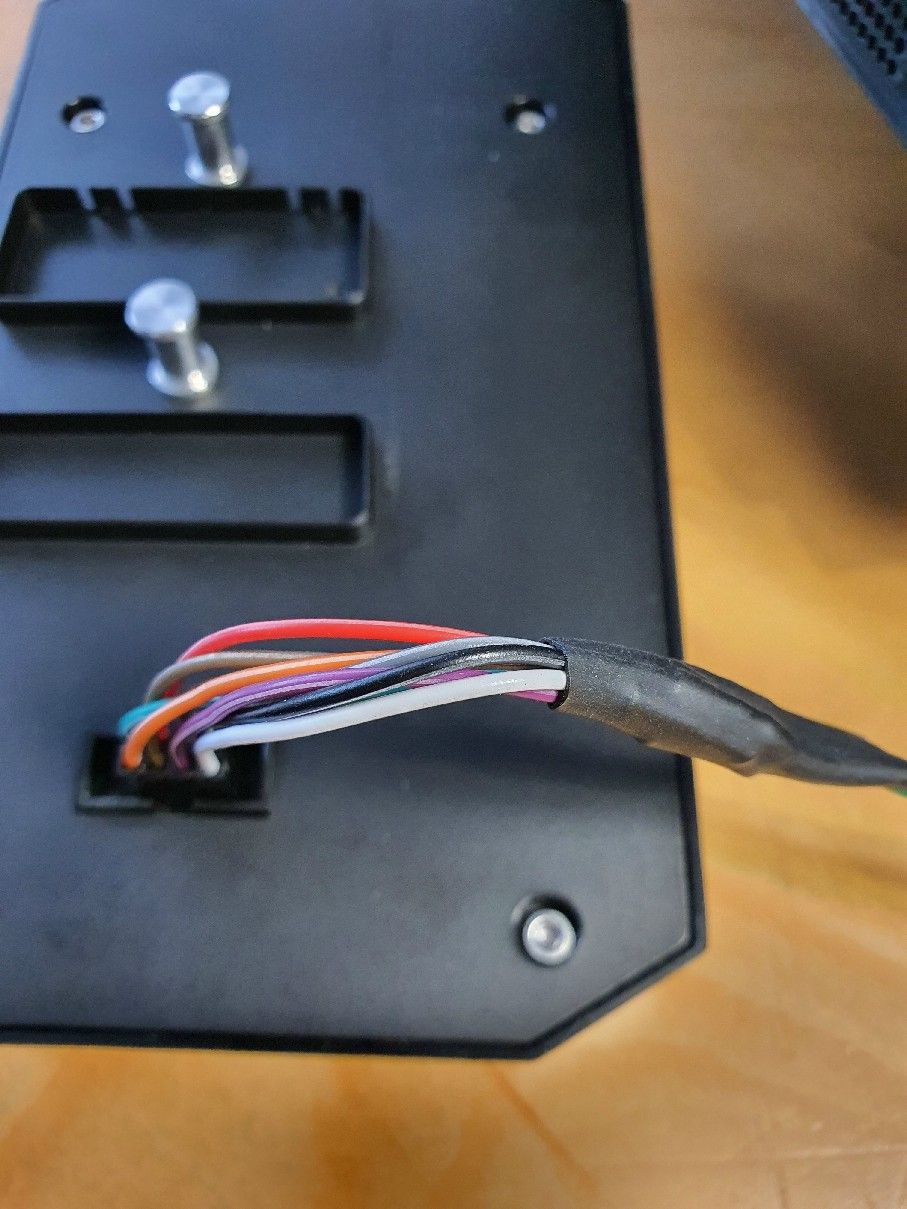

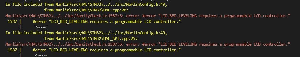

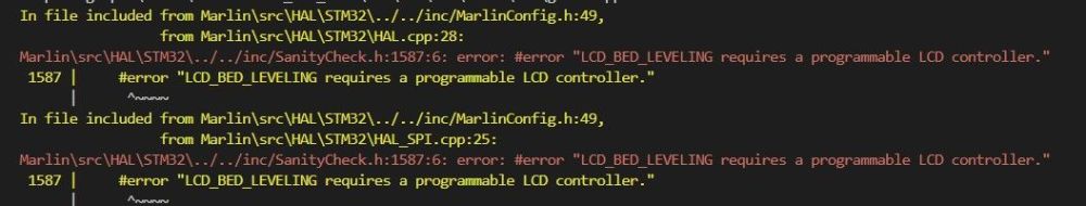

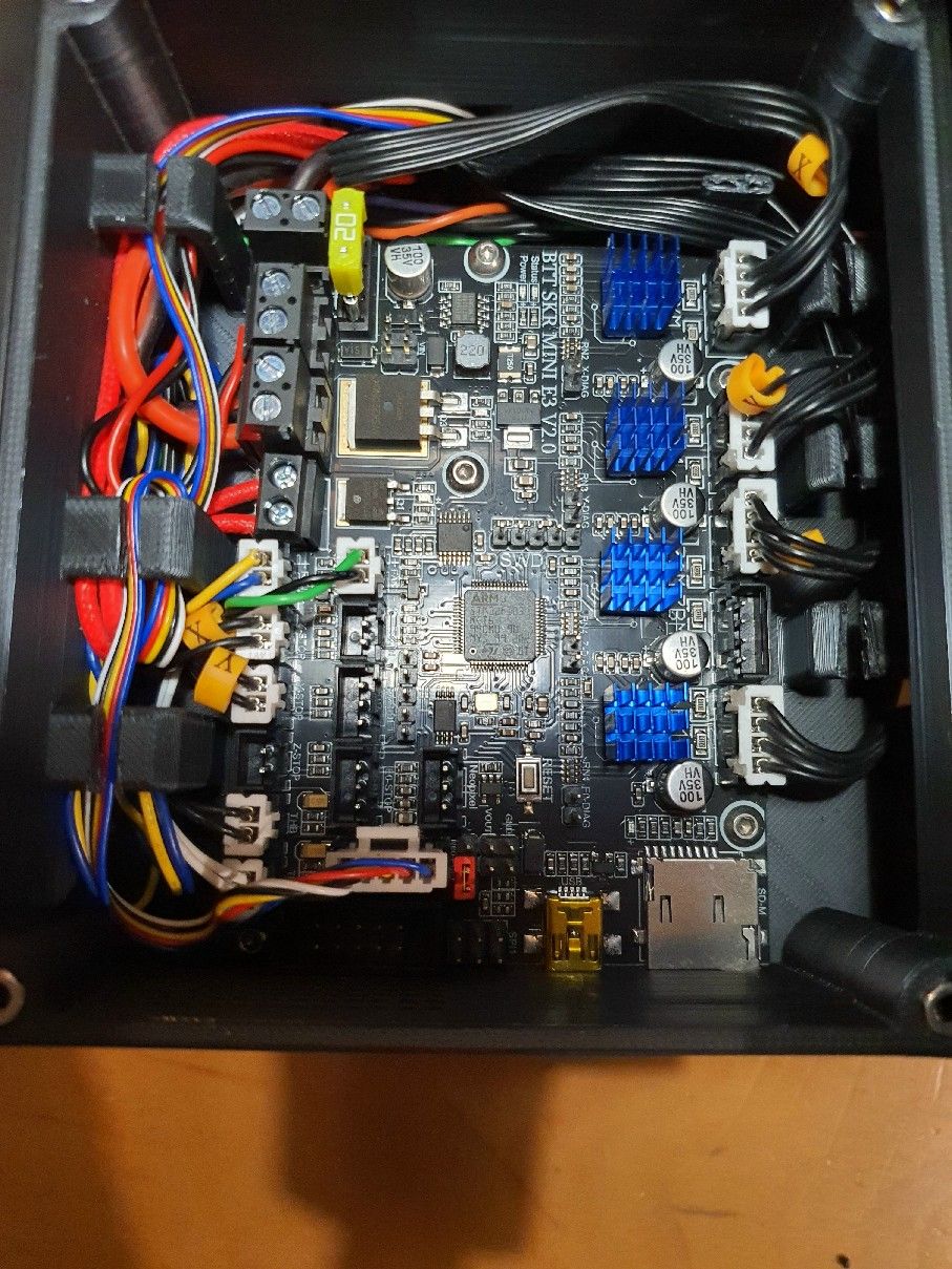

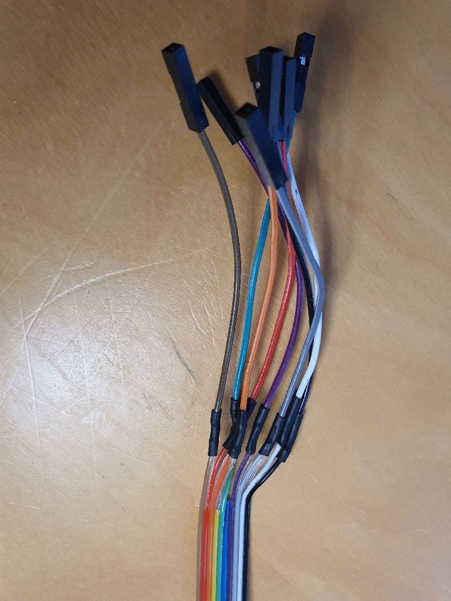

Serge62 Posté(e) Janvier 10, 2023 Partager Posté(e) Janvier 10, 2023 (modifié) Salut Tout le monde, j'ai besoin d'aide... J'ai monté ce jour ma carte Bigtreetech SKR mini E3 V2.0 sur ma Ender 3 V2 Tout est correctement branché, car je parviens à piloter mon imprimante par l'intermédiaire d'Octoprint. Les end stop, les moteurs, les ventilateurs fonctionnent. Le Bl_touch s'initialise bien. Je ne sais pas si il fonctionne par contre car je ne peux pas faire d'auto home par l'écran. J'ai modifié le câblage de l'écran en suivant les recommandations de ce lien https://www.smith3d.com/skr-mini-e3-v2-v3-on-ender-3-v2-ender-3-s1-lcd-dwin-knob-screen/ J'ai vérifié le câblage qui, pour moi, est bon. L'écran s'allume (le rétro éclairage marche), mais rien se s'affiche. J'ai changé de firmware par un personnalisé car je n'avais rien sur l'écran, mais ça n'a rien changé au problème. J'ai tenté de flashé l'écran aussi, le flashage a fonctionné, mais toujours rien. Quelqu'un pourrait il m'orienter sur les choses à vérifier, afin que je puisse comprendre mon erreur ? Si vous avez besoin de plus d'infos, n'hésitez pas à les demander. Je vous remercie par avance pour l'aide que vous pourrez m'apporter. Voilà ce que j'ai découvert et modifié : j'ai désactivé cette commande J'ai activé J'ai du coup ce message D'après ce message, où doit être ce contrôleur programmable ? Sur la carte mère ou sur la carte de l'écran ? Ca m'ennuie vraiment de devoir acheter un autre écran alors que celui-ci peut fonctionner à condition de bien le configurer. Quelqu'un pour m'aider ? Je continue de chercher de me casser la tête... J'ai désactivé le LCD_BED_LEVELING pour voir ce qui se passait et j'ai d'autres erreurs maintenant Il y a un souci avec la configuration de l'encodeur de l'écran... Modifié (le) Janvier 10, 2023 par Serge62 Lien vers le commentaire Partager sur d’autres sites More sharing options...

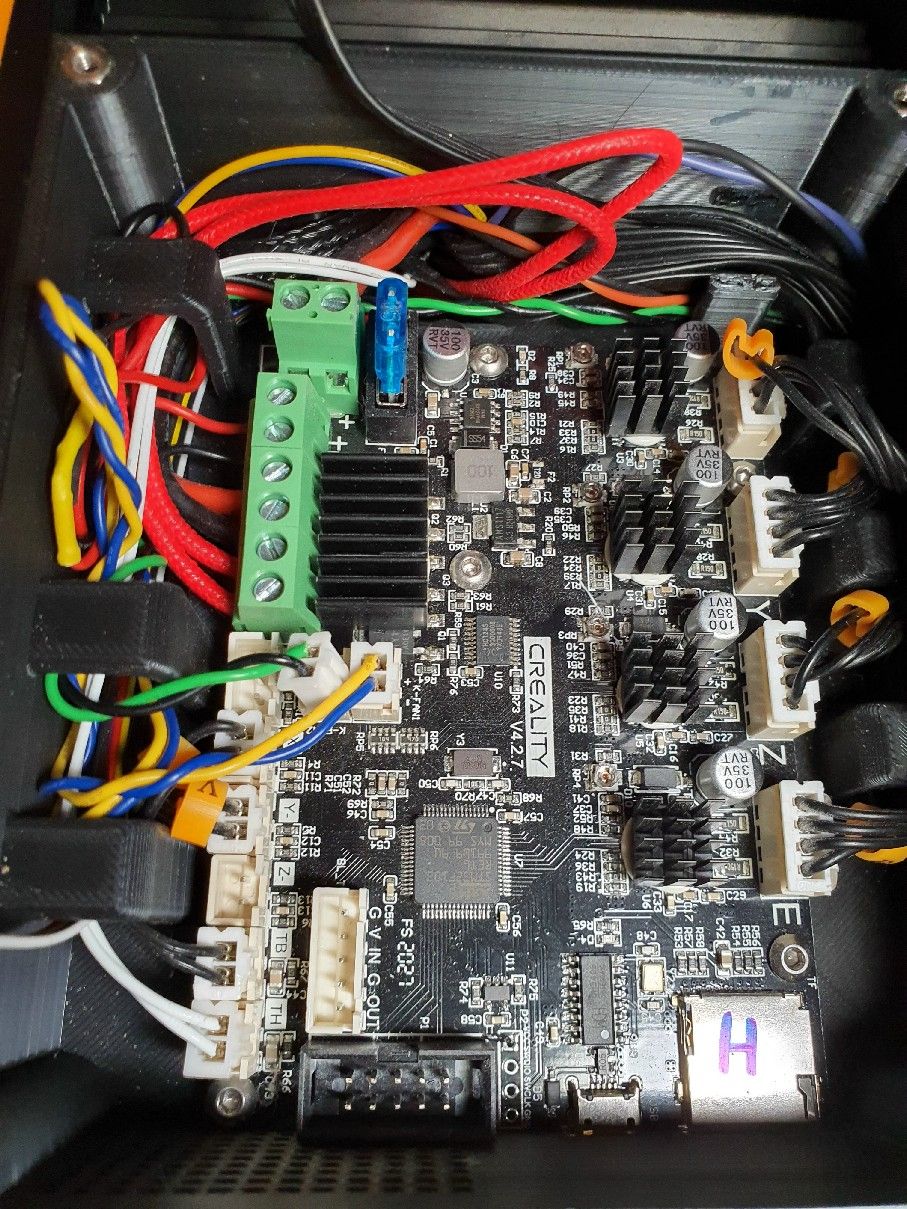

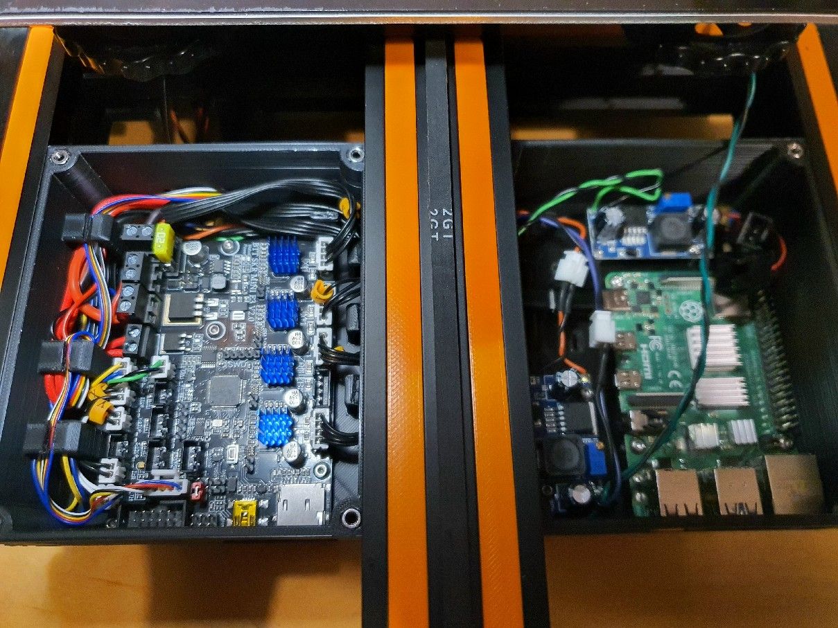

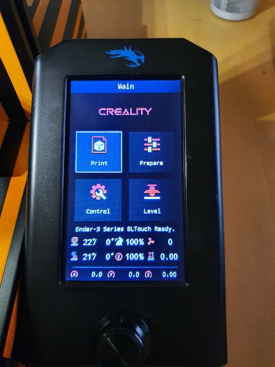

Serge62 Posté(e) Janvier 10, 2023 Auteur Partager Posté(e) Janvier 10, 2023 (modifié) Bon voilà, Grace à l'intervention d'un membre du forum, que je qualifierai de "super sympa" , je suis parvenu à solutionner mon problème. Il s'agissait bien d'un problème de firmware. Le câblage était bon. Quelques photos pour les personnes qui aimeraient se lancer dans cet upgrade. Modifié (le) Janvier 10, 2023 par Serge62 Lien vers le commentaire Partager sur d’autres sites More sharing options...
